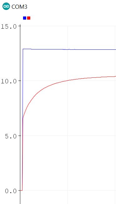

Bild:
Conrad netzteil 12V uralt, mit 10ohm R und 20 ohm NTC.
Strom 10 fach überhöht. Gemessen mit INA226 und dem code oben.

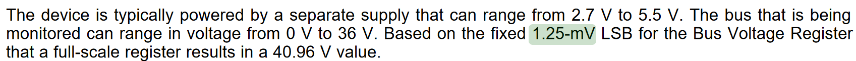

Gast #7202897
Alt G. schrieb:
> Der volt multiplikator ist 0.00120, nicht 0.00125 wie in der lib.
Na, dann ändert TI hoffentlich bald das Datenblatt auf den Wert, den du
hiermit neu festgelegt hast. (siehe Anhang)

Ist möglich. Oder dein Aufbau oder deine Messung taugen nichts. Wurde
fast in jeder Antwort auf deine Anfrage schon angemerkt. Aber außer
einer Messkurve, deren Aussage nur du kennst, hast du nichts gezeigt.
