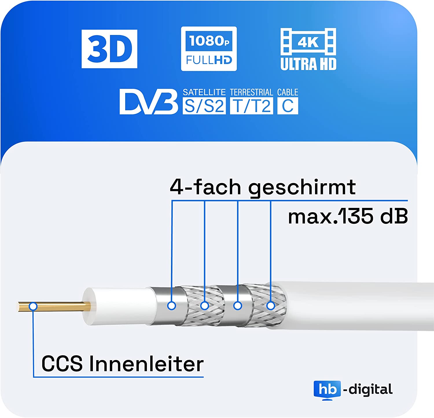

von H. H. (Gast)
neuling schrieb:
> - 135dB
> - vierfach geschirmt
Völlig übertrieben, es sei denn man möchte es mehrfach um die DECT-Basis
wickeln.
Dafür ist den Innenleiter nur aus verkupfertem Stahl. Für die Leitung
direkt am LNB also ehr wenig geeignet.

von Jemand (Gast)
Wo hast du den Fakt dort bei Ama eigentl. gefunden? Habe den vergeblich
oben gesucht u. nur unten bei den Bewertungen was dazu gelesen auf
ausländ. Ital.
Paolo B.
4,0 von 5 Sternen Buon prezzo per semplici impianti.
Rezension aus Italien vom 1. Juli 2015
Größe: 100 mFarbe: WeißVerifizierter Kauf
Il cavo che ho ricevuto e' di tipo CCS (Copper Clad Steel),
Das Kabel, das ich erhalten habe, ist vom Typ CCS (Copper Clad Steel),
das ist eine mit Kupfer ummantelte Stahlseele mit einem Durchmesser von
ca. 1mm. Das Schirmgeflecht besteht aus 16 Gruppen zu je 4 Drähten, das
Schirmband aus Aluminium-Polyester. Die Abschirmung besteht aus 4
Schichten (2 aus Geflecht und 2 aus Folie) Wenn man bedenkt, dass der
Kern aus Stahl besteht, ermöglicht er eine gute mechanische
Beständigkeit, aber es ist notwendig, auf die Biegungen zu achten, um
das Dielektrikum nicht zu beeinträchtigen . Die 10 F Stecker sind
vergoldet von mittelguter Verarbeitung und mit Dichtring. Alles in allem
ist dies in Anbetracht des Gesamtpreises eine gute Wahl für ein
günstiges "Heim"-System.

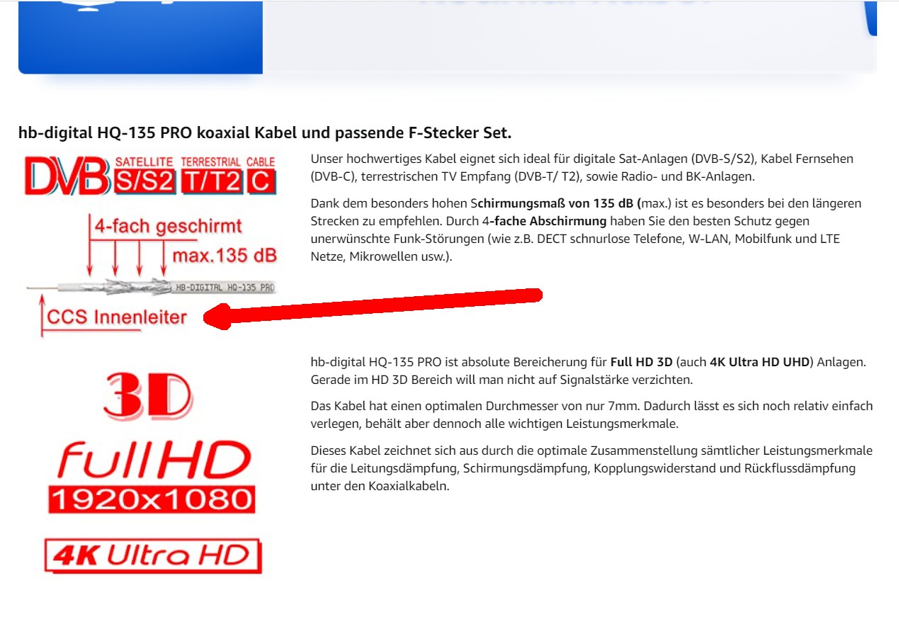

von M. P. (matze7779)
> ausländ. Ital.
CCS-Innenleiter steht in der Beschreibung.
von Hein (Gast)
Da das Kabel zur Schüssel verlegt werden soll würde ich in jedem Fall
eine UV-feste Variante nehmen, z.B. Kathrein LCD115.
Die "weißen" Kabel zerlegen sich oft nach wenigen Jahren in der Sonne
und machen dann Probleme.
von Jemand (Gast)
Auf der Ama-Seite nur ganz unten unter Bewertungen, weiter oben nicht zu
finden, deswegen schrieb ich ja wo er das gefunden haben will.
in der Browser-Suche CCS eingegeben u. dann die Seite nach den
Buschstaben abgesucht .. nix
Soll ichs dir noch vorlesen. Siehe Screenshot.
Oben in den Bildern auch nochmal.
PS: Nur Spaß. Ist etwas versteckt. Und bleibt ein Schrott Kabel.

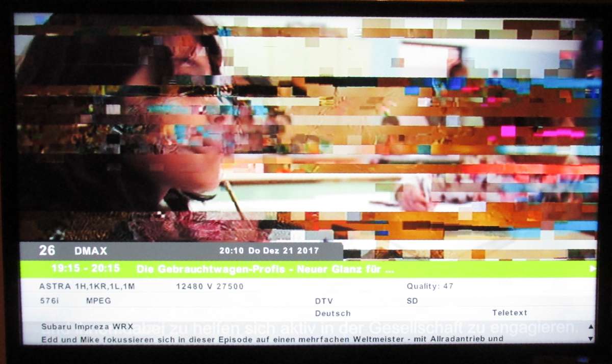

von Manfred (Gast)
michael_ schrieb:
Mal wieder groben Unfug.
> Wenn es dein eigenes Haus ist, nimm das preiswerteste.
> Da stöst du niemanden und wirst nicht von anderen gestört.
Ein hohes Schirmungsmaß ist ganz nett, aber nicht das Maß der Dinge.
Wichtig ist die Dämpfung "xx dB / 100 m", die sollte möglichst gering
sein.
> wickeln.
Das Zauberwort heißt Störabstand , wenn das Nutzsignal dank gutem
Kabel groß ist, nimmt die Störempfindlichkeit ab. Genau das Problem habe
ich an einer Stelle, lange Leitung mit hoher Dämpfung, da stört DECT. An
anderen Stellen ist der gleiche Leitungstyp verbaut, da stört nichts,
weil der Nutzsignalpegel deutlich höher ist.
Jahre her: Mich rief ein Kollege von Bosch-Telecom an "wir haben hier im
Altenheim ein DECT-System aufgebaut und nun wird behauptet, Fernsehen
sei gestört". Mal einen Schnellkurs am Telefon, wie SAT-FS funktioniert
Zum Glück hat SAT.1 aus diesem Grund die Frequenz gewechselt, aktuell
betrifft es DMAX und ein paar Reklamesender, also selten genutze
Frequenzen.
Leider sind auch viele SAT-Receiver nicht einstrahlungsfest genug, sieht
man leider erst, wenn man gezielte Tests macht.
michael_ schrieb:
> Damit das Loch ins Haus nicht zu groß wird,
Deine Probleme ... hier gehen vier normale Koaxkabel um 7mm durchs
Leerrohr, habe ich einfach so gemacht, ohne drüber nachzudenken. Mein
Haus fällt nicht zusammen, weil des Loch ein paar mm größer ist.
Wichtiger ist, das Loch mit etwas Gefälle zu bohren und außen eine
Schleife hängen zu lassen, wo das Wasser abtropft.
> Frequenzen.

von Manfred (Gast)
michael_ schrieb:
> Aber ein 25mm Loch in eine ordentliche Hauswand zu hämmern ist
> anspruchsvoll.
Das ist relativ einfach, mit dem Bohrhammer das Loch zu bohren.
michael_ schrieb:
> Welcher Sat?
Wenn Du lesen würdest und verstehen könntest, was geschrieben wurde: Den
derzeit betroffenen Transponder habe ich weiter vorne benannt.
12480 MHz - 10600 MHz-ZF liegt genau auf der DECT-Frequnz.
Im Low-Band passt es auf CNN int., 11627 - 9750 liegt am DECT-Band.
> Welches DECT Modell?
Vollkommen egal.
> Mein DECT hat noch nie das SAT gestört
Solange die Basis nicht nahe am Empfänger steht und das Mobilteil im
Ruhezustand ist, sind Störungen selten.
> Du brauchst mir nicht die SAT-Frequenzen erklären!
Das wäre vergebene Mühe, aber nötig hättest Du es wohl.
michael_ schrieb:
> Außerdem war das SAT noch analog.
> Digital ist störfester.
Das ist Unfug, im Analog gab es Querstreifen und Brummen, digital setzt
weitaus heftiger aus.
Rentner Ost schrieb:
> In den ländlichen Gebieten ist die Wahrscheinlichkeit von
> Störungen geringer als in einer Großstadt.
Für die Annahme gibt es keinen plausiblen Grund. Störträchtig wäre das
(ehemals E-Netz genannte) DCS-1800 des genau an DECT angrenzt. Aber da
müsste der Sender schon verdammt dicht am Haus stehen, um die nötige
Feldstärke zu erreichen.
