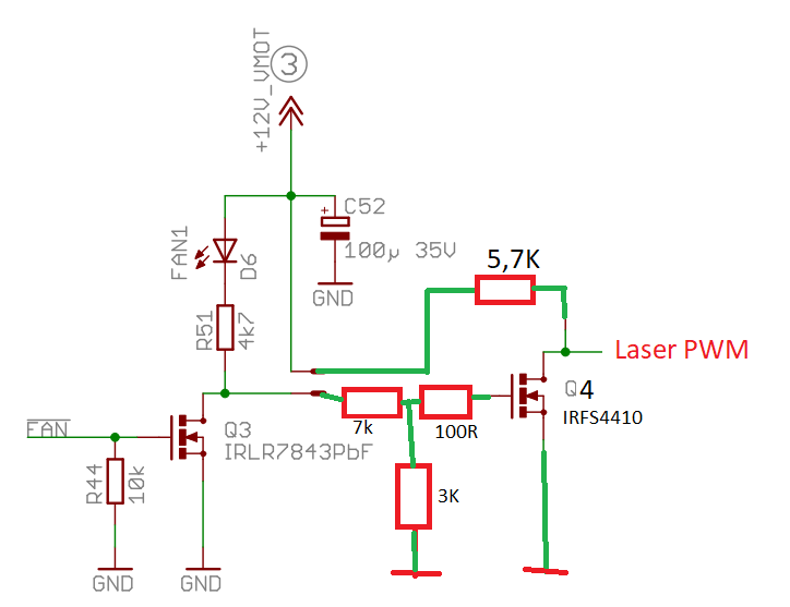

Hi. Ich steh grad aufm Schlauch. Wäre nett, wenn mir jemand helfen
könnte.
Folgende Situation:
Ich habe ein Lasermodul mit 12V PWM Eingang an den Lüfterausgang (PWM)
eines Anet A8 3D-Druckers angeschlossen.
Der Laser hat 3 Leitungen: +12V, GND, PWM.
Problem:
Der Laser ist an, sobald ich den Drucker einschalte.
0% Lüftergeschwindigkeit = Volle Leistung am Laser
100% Lüftergeschwindigkeit = Laser aus
Die Schaltung ist wie im Anhang. Der linke Teil ist der auf der Anet A8
Platine, und der gekritzelte Teil ist von mir nachgeschaltet.
Was mache ich falsch?
Gruß Jonas

Hier nochmal die Zeichnung mit korrigierten Werten.
Es gibt eine andere Variante mit einem Optokoppler, den hab ich nur grad
nicht da. Schätze aber das würde funktionieren.

Wow, ein 88A/100V MOSFET für einen Strom von unter 3mA! Das ist mehr als
mit Kanonen auf Spatzen zu schießen.
Außerdem: Die Gate-Source-Spannung von Q4 erreicht maximal 2,3V. Da darf
der MOSFET noch sicher sperren. Spezifiziert ist er für UGS=10V. erlaubt
sind sogar 20V. Die drei Widerstände vor dem Gate des Q4 sind völlig
unnötig und sogar kontraproduktiv.
Was die 0% und 100% angeht: Vielleicht komplett auf Q4 verzichten und
den Ausgang an Drain von Q3 abgreifen. Dann ist das Signal invertiert
und es könnte eventuell so funktionieren wie gewünscht.

Gast #7204381
den hatte ich grad liegen ;)
Ok danke für den Hinweis. Hatte da das Datenblatt falsch interpretiert.
Das wäre der Originalzustand, damit habe ich das beschriebene Problem.
Meine Zusatzschaltung war gedacht um die Invertierung zu bekommen.
Gast #7204390
Hab nochmal drüber nachgedacht und ja, glaube habs verstanden. Dass R51
zu meinem 7K Widerstand in Serie liegt hab ich auch übersehen.
Ich werde die Widerstände weglassen und dann nochmal testen. Ergibt
Sinn, wenn Q4 immer sperrt ist der PWM-Ausgang immer high.
