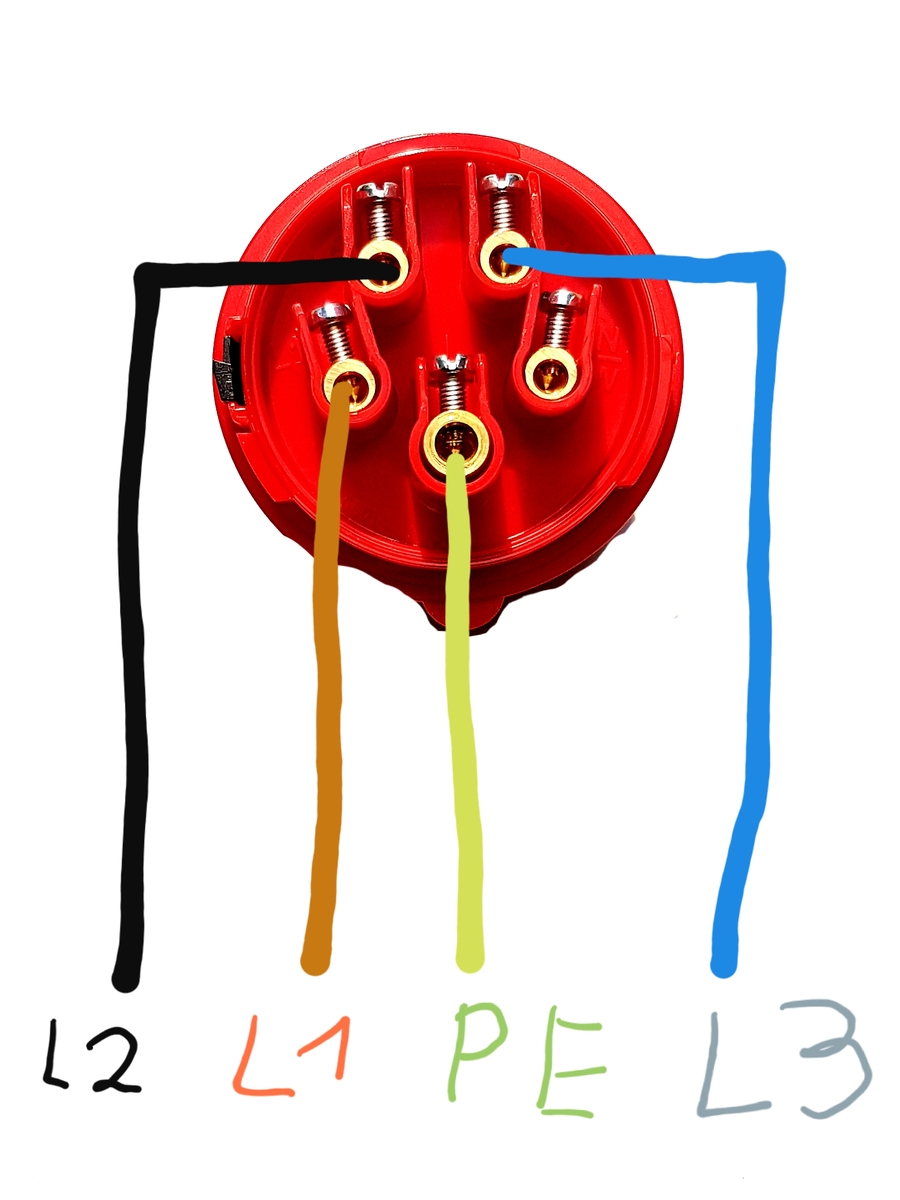

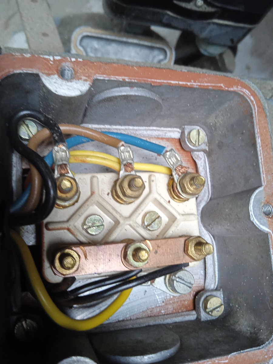

Hallo, ich habe einen Kompressor bekommen, der einen Perlfix Stecker hatte und wollte nun einen roten 16A Stecker dranbauen. Als ich den Perlfix Stecker abmontiere, sah ich, das er nur L1 und L2 hatte, auch als ich am Motor den Schaltdeckel abmontierte, waren keine drei L Leiter da, sondern nur 2. Auf 220 Volt lief er natürlich nicht und auf einen CE 16A Stecker brummte er nur, was mir logisch erscheint. Wie kann ich nun den Kompressor anschließen, damit er läuft?
#7204067
Gibt es ein Typenschild, Bezeichnung des Motors, evtl. auch einen Klemmplan? Wenn der Motor keinen Kondensator hat, dann wird er drei Phasen haben - und evtl. hat jemand ein 4poliges Kabel verwendet, wo die blaue Ader als L3 verwendet wird... Könnte man mit dem Ohmmeter messen. Du hast vorher nicht geschaut, wie das Kabel am Perilex Strecker angeschlossen war, oder?
#7204075
Motor als Stern mit unorthodoxer (und vermutlich nicht ganz symmetrischer) Versorgung und einem Sternpunkt ungleich 0V gegen N. Letzteres macht ja bei Stern nichts. Der Motor sieht 3x132V Eierstrom, aber besser als „gar nichts dreht“.

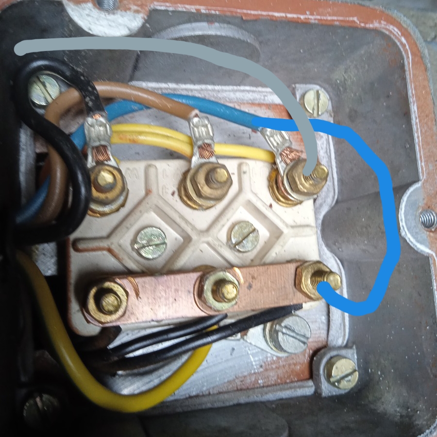

Jürgen H. schrieb: > Wie kann ich nun den Kompressor anschließen, damit er läuft? Die Vermutung liegt nahe, dass der blaue N Draht an die Kupferbrücke angeschlossen wird und der fehlende graue L3 Draht an den Anschluß dran kommt, wo jetzt der blaue Draht angeschlossen ist. Aber schau lieber nochmal auf den Anschlußplan vom Kompressor drauf!
#7204090
Michael M. schrieb: > Die Vermutung liegt nahe, dass der blaue N Draht an die Kupferbrücke > angeschlossen wird und der fehlende graue L3 Draht an den Anschluß dran > kommt, wo jetzt der blaue Draht angeschlossen ist. > > Aber schau lieber nochmal auf den Anschlußplan vom Kompressor drauf! Wenn da so wie auf dem Bild ein 4poliges Kabel angeschlossen war, dann läuft der Motor vermutlich im Sternschaltung ohne Neutralleiter...
danke für das malen in den Bild, das Problem ist nur, das das Kabel zum Motorschalter, vom Schalter zum Motor eben nur aus 4 drähte bestehen, nullleiter, Erdung und zwei L Leiter, es gibt also keinen fehlenden 3 Leiter in der ganzen Verkabelung, was mich irre macht an der ganzen angelegenheit, ich hab noch nie von einen Stark oder drehstromkabel gesehen oder gehört, wo es nur 2 L Kabel gibt.

Jürgen H. schrieb: > eben nur aus 4 drähte bestehen, > nullleiter, Erdung und zwei L Leiter Das ist eben kein Nulleiter, sondern die dritte Phase. Nur weil das Kabel blau ist, wird es nicht zum Nullleiter. Der Rest steht auf dem Typenschild der Maschine.
Skyper schrieb: > evtl. hat jemand ein 4poliges Kabel verwendet, wo die blaue Ader als L3 > verwendet wird... ...weil derjenige nur ein 4 poliges Kabel hatte. Skyper schrieb: > Wenn da so wie auf dem Bild ein 4poliges Kabel angeschlossen war, dann > läuft der Motor vermutlich im Sternschaltung ohne Neutralleiter... Genau. Prüf doch mal ob auf dem Neutralleiter L3 drauf ist (Spannungsmesser zwischen blau und grün/gelb dranhalten).

Jürgen H. schrieb: > Wie kann ich nun den Kompressor anschließen, damit er läuft? gn/gb=PE sw=L1 bn=L2 bl=L3

Wie schon einige festgestellt haben scheint das ein ganz normaler Drehstrommotor in Sternschaltung zu sein, die blaue Leitung ist ein Außenleiter. Ich Frage mich, warum man hier im Forum immer wieder liest, dass die Sternbrücke in einem solchen Fall mit dem Neutralleiter verbunden werden soll. Das macht im Normalbetrieb zwar nicht viel aus, ist aufgrund der symmetrischen Last aber völlig unnötig und wird seit über 100 Jahren nicht so gemacht. Es führt nur dazu, dass beim Ausfall einer Phase der Motor schneller den Hitzetod stirbt, da die Spannung an den verbleibenden Wicklungen größer ist als im üblichen Fall ohne N-Anschluss.

Also erst einmal messen: (und zwar ohne Spannung) Von den 3 Einzelanschlüssen zur Schiene hin müssen drei gleiche (Wicklungs-)Widerstände messbar sein, wenns ein 3-Phasen-Drehstrommotor ist. (wahrscheinlich). Selbstverständlich gibt es Leute, die Normen oder Vorschriften nicht einhalten. hier scheint das der Fall zu sein. übrigens: wenn man einen 3-Phasenmotor mit nur 2 Phasen des3-Phasensystems betreibt, besteht große Gefahr, dass er überhitzt wird. Also versuch nicht, den Motor mit nur 2 Phasen zu betreiben.

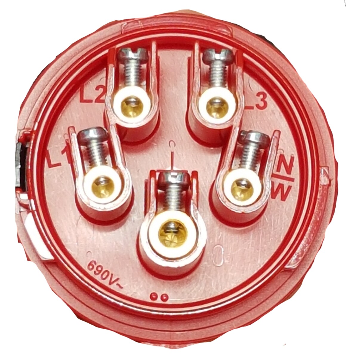

Dann müsste man im Prinzip das 4 adrige Kabel so an den roten 16A CEE Stecker anschließen (Bild_2). Also quasi den blauen Neutralleiter an den L3 Anschluß im Stecker anklemmen und den eigentlichen Neutralleiteranschluß im Stecker unbeschaltet lassen.

Michael M. schrieb: > Dann müsste man im Prinzip das 4 adrige Kabel so an den roten 16A CEE > Stecker anschließen (Bild_2). Also quasi den blauen Neutralleiter an den > L3 Anschluß im Stecker anklemmen und den eigentlichen > Neutralleiteranschluß im Stecker unbeschaltet lassen. JA !
#7204681
Michael M. schrieb: > Also quasi den blauen Neutralleiter an den > L3 Anschluß im Stecker Erich schrieb: > JA ! Nein, es ist ein blauer Draht. Wäre es der Neutralleiter, wäre es sehr doof den an L3 an zu klemmen. M. Ps.: Wo ist denn der Jürgen überhaupt? Oder hat er den PE an L3 angeklemmt und ans Motorgehäuse gefasst?
Maddin schrieb: > Nein, es ist ein blauer Draht. Wäre es der Neutralleiter, wäre es sehr > doof den an L3 an zu klemmen. In diesem Fall geht es nicht anders, weil es sich nur um ein 4-adriges Kabel handelt. Da ist leider kein grauer Draht dabei.
Maddin schrieb: > Wäre es der Neutralleiter... Es sieht zum Glück nur so aus wie ein Neutralleiter, in Wirklichkeit wurde auch schon vorher bei dem alten Perlfix-Stecker der blaue Draht als L3 missbraucht. Sonst würde sich der Motor vom Kompressor gar nicht erst drehen. Maddin schrieb: > Wo ist denn der Jürgen überhaupt? Der ist auf seinem Zimmer und spielt Blockflöte. Denn dafür hat er jetzt Zeit. Zuvor hat er das Problem bereits erkannt und aus dem eff eff ad-hoc gelöst.
#7204708
Er wollte nur darauf raus, dass der hellblaue Draht nicht zwingend der Neutralleiter sein muss, so wie es in diesem Fall auch ist. Es ist einfach nur ein blauer Draht und sonst nichts.
