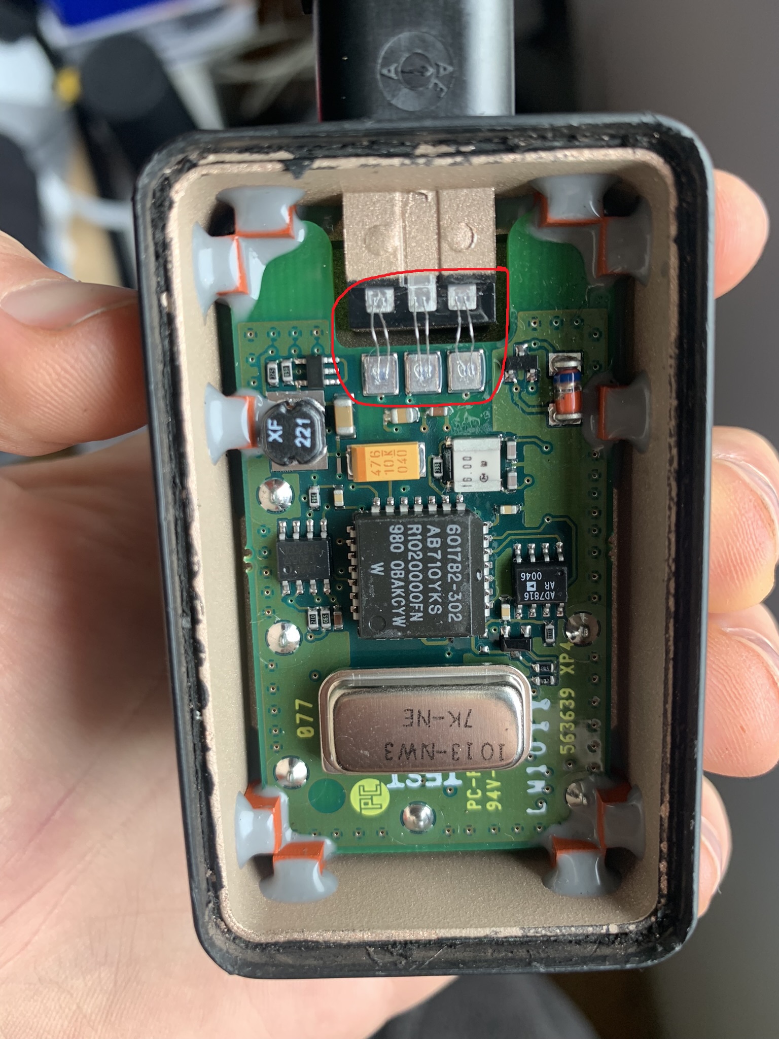

ich versuche mich gerade daran, einen ESP Sensor für mein Auto zu
reparieren.
Nach dem Öffnen fielen mir die dünnen Drähte auf, die von dem 3-poligen
Kontaktstecker auf die Platine führen, jeweils 2 pro Pin (5V, 0V,
Signal).
Wieso ist der Kontakt hier so ausgeführt? Welchem Zweck dient das?
Hat das Vorteile gegenüber einer einfachen Leiterbahn oder einem
stabilen Kabel, und wieso sind das 2 pro Pin?
Ich bin für jede Aufklärung dankbar!
Das sind Bonddrähte. Sowas wird normalerweise verwendet, um Hybridmodule
zu kontaktieren, die auf einem Keramiksubstrat mit Dick- oder
Dünnschichttechnik hergestellt werden.
Sowas hier zu sehen ist bizarr. Mögliche Erklärung: Der Hersteller
produziert sonst eben diese Hybridmodule und hat den Bonddrahtschweißer
gerade herumstehen.
Was meinst Du an dieser Sammlung aus kundenspezifischen Bauteilen
reparieren zu wollen?

Vermutung für den vorliegenden Fall:
Die Platine scheint beweglich gelagert zu sein; ich tippe darauf, daß
die orangen Klötzchen aus einem gummiartigen Material sind. Und diese
Bonddrahtkontaktierung dürfte der Bewegung der Platine weniger
Widerstand entgegensetzen als es "richtige Drähte" oder auch ein
Folienleiter täten.
Zwar wird sich die Platine nur sehr wenig in ihrem Gehäuse bewegen
(Bruchteile von Millimetern), aber für die Funktion des Sensors ist es
wichtig, daß sie das in allen Freiheitsgraden gleichmäßig kann.
Wie gesagt, ist nur 'ne Vermutung.

Die Platine des Drehratensensors ist federnd gelagert, dafür sind die
zehn Gummipuffer zuständig. Dadurch kann man den Stecker nicht fest
anbinden. Die Bonddrähte lassen sich leichter montieren als maschinell
Drähte anzulöten. Zwei Stück wegen Redundanz bzw erhöhter Haltbarkeit.
Das Ding ist aus den späten '90ern und wurde 2001 von dem Sensorcluster
mit CAN im silbernen Metallgehäuse abgelöst. Du hast einen 11
kHz-Oszillator, der auf die eine Hälfte der Doppel-Stimmgabel (in dem
silbernen Nugget) wirkt. Die zweite Stimmgabel ist mechanisch mit der
ersten gekoppelt, der Abgriff sitzt aber 90° versetzt. Wenn dieses
System nun um die Hochachse gedreht wird, verwandelt die Corioliskraft
die planare Schwingung der unteren Stimmgabel in eine Drehschwingung. Es
gibt also eine 90° verschobene Bewegungskomponente, diese wird synchron
demoduliert und als Ausgangssignal ausgegeben.
Das Patent darauf hat(te) Systron Donner. Das müsste sich finden lassen,
da ist die Funktion noch genauer beschrieben.

Damit hast Du Recht.
Vielen Dank an Euch alle. Damit ist dann alles geklärt 👌
