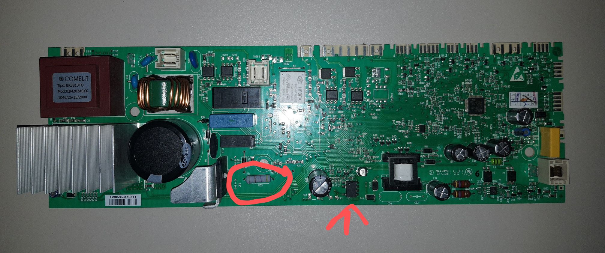

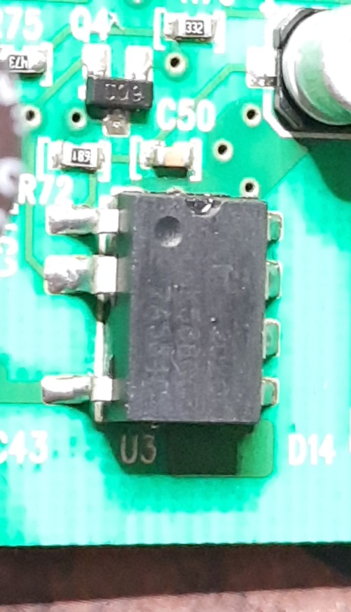

ich habe einen AEG Lavatherm Protex Trockner welcher seit kurzem den EH0
Fehler relativ zügig nach dem Einschalten zeigt.
Nun habe ich schon diverse Foren unter anderem auch alle Threads hier
durchforstet und dadurch auch bereits den LNK und den dazugehörigen
Leistungswiderstand getauscht, leider ohne Erfolg.
Da nun aber in vielen anderen Foren davon geredet wird das die Reparatur
meist nur eine Kleinigkeit ist, aber alle nur Ihre Arbeit verkaufen
wollen... "...schick mir die Platine, ich reparier sie für dich...".
Mit dem Lötkolben umgehen ist für mich kein Problem, von daher würde ich
das Problem gerne selber beheben ohne ~50EUR für eine Reparatur, von
wahrscheinlich Cent beträgen und 10 Minuten Arbeit, oder eine neue
Platine für ~150-200EUR zu kaufen.
Aus diesem Grund nun mein Beitrag, hat jemand Erfahrung mit diesem Gerät
oder PCB und kann mir weiterhelfen das Problem weiter einzugrenzen?
Multimeter, DSO, Oskar und alles andere Nötige ist vorhanden ebenso die
Anwendung jener ;)
Ich habe noch die Bilder der Platine und der getauschten LNK angehängt.
Die Rot markierten Stellen sind bereits getauschte Bauteile.

Michael S. schrieb:
> EH0 > Fehler relativ zügig nach dem Einschalten.
Hallo Michael !
EH0 besagt nicht viel, Du musst den Fehlerspeicher auslesen.
Geht während des Betriebs.  Start/Pause und die Taste links davon
gleichzeitig gedrückt halten zeigt den letzten aufgetretenen
Fehlercode an.
 EH1 bis EH3 sind Spannungsversorgungsprobleme,
EHE ist das Sicherheitsrelais RL5, da hilft oft Nachlöten.
Gruß Hans

#7206000
Michael S. schrieb:
> Spricht das etwa wieder (oder immer noch) für den LNK?
Hallo Michael!
Der LNK ist sicher nicht die Ursache für Dein Problem. Wenn der
etwas hat, geht meistens gar nichts.
Die Netzspannung wird am Ladeelko C5 (330µF), über einen
Spannungsteiler gebildet aus  R27, R25, R28, und R31, jeweils 150kOhm
und R39, 4k7, am ADC-Port Pin 11 des µC gemessen. Grund für den Fehler
"Zu hohe Netzspannung" könnte ein hochohmiger R39 sein.
Der liegt genau 25mm vom LNK in Richtung Kontaktleiste.
Einfachste Überprüfung, wenn Du das Modul noch ausgebaut hast:
An den Ladeelko mit einem Labornetzteil 30 Volt anlegen, am
R39 sollten dann ca. 214 mV zu messen sein ( gegen Minus des C5 )
 Einfacher zu erreichen ist R31, Kontakt in Richtung Gerätevorderseite.
Viel Erfolg
Hans
OP #7206051
Hallo Johann,
ich habe die Widerstände nun einmal durchgemessen und auch die Spannung
an R39 abgegriffen und diese liegt bei mir bei 213mV. Die 150k Rs haben
alle durchweg nur 112k was aber da gleichmässig wohl keinen großen
Einfluss hat.
R39 ist nicht hochohmig allerdings auch keine 4k7 wie von dir
beschrieben sondern 4k3 (432).
Ich gehe mal davon aus das die von dir beschriebenen 214mV der Sollwert
ist und demnach die ganze Spannungsmessungsmimik ja funktioniert.
Edit: Ich habe das Modul nun noch einmal eingebaut um es an einem
anderen Stromkreis zu testen und nun bekomme ich noch zusätzlich E55 und
EHE als Fehler angezeigt...
Michael

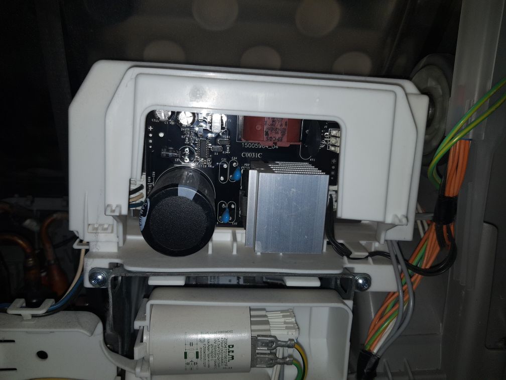

OP #7219975
Moin,
so nach kurzer Arbeitstechnischer Abwesenheit konnte ich mich nun
endlich dem Problemkind widmen und habe die Platine mal durchgemessen.
Also am Relais selbst scheint es nicht zu liegen da auch nach anlegen
der 30V aus dem Labornetzteil keine Spannung an der Spulenseite des
Relais anliegt.
Ich habe den Trace etwas verfolgt und konnte sehen das dieser Trace von
der Spule des Relais zu dem dicken IC mit dem Kühlkörper führt (welcher
auf der einen Seite Leistungspins auf der anderen Seite "Steuer"-Pins
hat aber leider keine Bezeichnung). Aber auf dem gesamten Trace ist
keine Spannung zu messen. Ist dieser IC defekt? Oder gibt es sowas wie
eine Enable leitung oder ähnliches welche möglicherweise nicht
getriggert ist?
Gruß Michael
