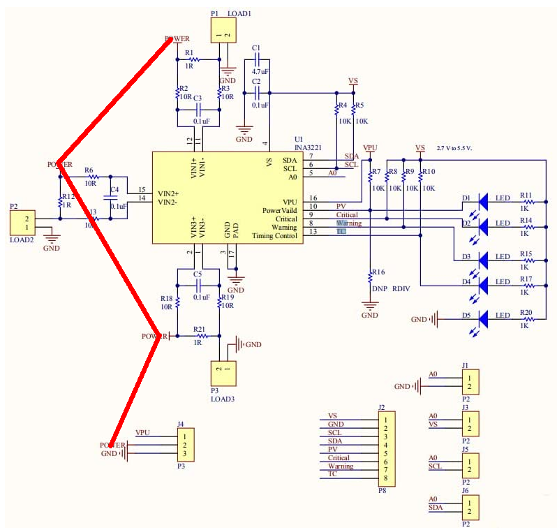

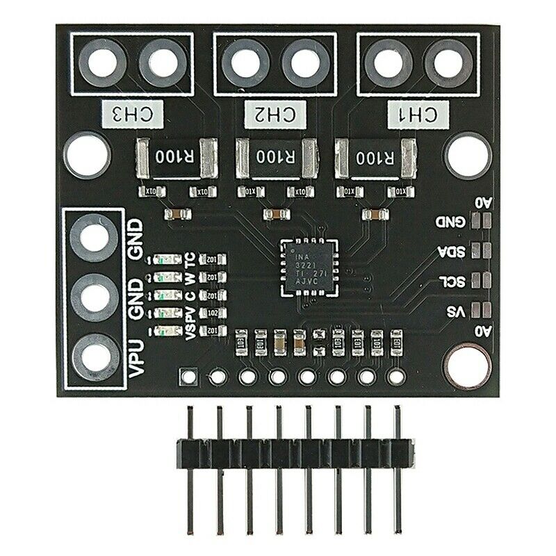

Ich habe einen Strom/Spannungs-Sensor INA3221 "am Wickel" (rotes
China-Breakout). Mein Problem: Alle drei Kanäle sind anscheinend von
einander abhängig und zeigen (abgesehen von Messtoleranzen in der
zweiten Kommastelle) immer die gleichen Werte an. Allerdings sind die
Eingänge CH2 und CH3 offen (was wegen des niederohmigen Shunt kein
Problem sein dürfte), an CH1 ist ein Widerstand mit 10kOhm gegen Plus
angeschlossen.
Was könnte die Ursache sein? Danke für Tips.

Gast #7205044
Die 3 Vin+-Eingänge sind bei diesem Board verbunden(POWER). D.h. die
Spannung für die zu messenden Kanäle muss identisch sein. Die Lasten
werden über die Shunts an GND angeschlossen.
Gast #7205045
Frank E. schrieb:
> Allerdings sind die Eingänge CH2 und CH3 offen (was wegen des
> niederohmigen Shunt kein Problem sein dürfte)
Bei der Spannungsmessung ist der Shunt bedeutungslos. Leg doch erstmal
überall vernünftige Signale an, bevor du dich an verschleppten
Potentialen störst.
