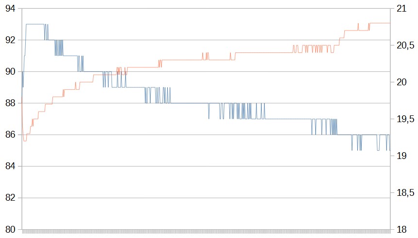

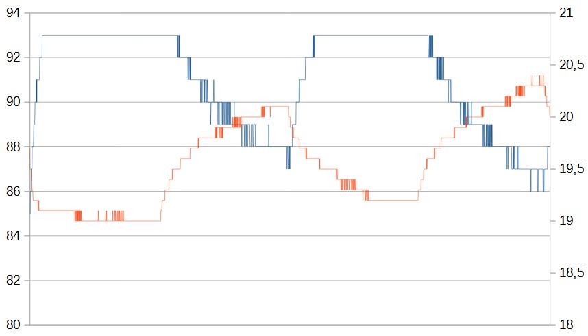

Gast #7218797
Mal den Thread wieder ausgraben...
Habe nun eine "Steuerung" des Luftentfeuchters mit Arduino am Laufen,
welche Feuchte und Temperatur auf SD-Karte aufzeichnet.
Es ist erschreckend und faszinierend zugleich, wie man ohne tiefgründige
Beschäftigung ein paar Bibliotheken und Beispielprogramme zusammenwirft
und plötzlich einen funktionierenden Datenlogger hat.
Da ich nicht einschätzen konnte, ob der Entfeuchter überhaupt eine
Wirkung auf die Luftfeuchte hat, erstmal so ne Art "Sprungantwort"
aufgezeichnet.
Der Entfeuchter war über Nacht je 2h an und 2h aus.
Ergebnis siehe Diagramm.
Es handelt sich wie gesagt um einen ehemaligen Lichtschacht, der jetzt
als Nische durch eine Glastür vom übrigen Kellerraum getrennt ist und
keinen Luftaustauch hat. Luftvolumen da drin ca. 0,8 m3.
Der Anstieg zu Beginn: Tür war auf, Luft hat sich mit der Kellerluft
gemischt. Dann sättigt sie sich wieder schnell. Nach 2h schaltet sich
der Entfeuchter erstmals ein und bringt die Feuchte von satten 93% auf
minimal 87% runter. Es ist aber auch schon eine Abflachung erkennbar,
ich glaube nicht, daß es bei wesentlich längerer Laufzeit linear in
Richtung 70% runtergeht. Werde ich aber ausprobieren.
Der Kellerraum hat übrigens 70% und 20,5°C, auch nicht gerade wenig.
Wie gehts weiter?
Nun, ich glaube, ich werde nun doch anfangen, mit verschiedenen
Prinzipien der Entfeuchter zu spielen. Ich habe da so einige
Bastel-Ideen, aber natürlich viel zu wenig Zeit. Vorerst bleibt die
Glastür besser auf...
#7218831
Im Moment hast du da drin Spanplatten die eine Menge Feuchtigkeit
enthalten.
Auch die Wände sind entsprechend der Luftfeuchte gesättigt.
Dadurch sättigt deine Luft nach dem Abschalten schnell wieder. Du musst
erst mal die Feuchtigkeit komplett runterbekommen in den Zielbereich.
Erst dann kannst due sehen welche Menge Wasser du ständig aus der Luft
holen musst um im Gleichgewicht mit der von Aussen eindringenden
Feuchtigkeit zu bleiben.
Das ruft nach einer "intelligenten" automatisierten Lüftung.
Wohin geht eigentlich deine kondensierte Feuchtigkeit? Kannst du die
Menge messen?

Jetzt mal eine Nacht, ca. 8h durchlaufen lassen.
Es erstaunt mich, daß das Minimum wieder nur 85% war, obwohl es
innerhalb der 8h stetig nach unten ging - aber wohl irgendwie langsamer
als bei den 2h-Intervallen...
Das letzte Absinken der relativen Feuchte ist vielleicht nur dem
Anstieg der Temperatur zu verdanken... morgens schaltet sich die Heizung
wieder ein, und der Heizkörper ist direkt unter der Glastür dieser
"Lichtschachtvitrine". Auch wenn ich die geschlossene Glastür als
einigermaßen luftdicht ansehe, so wirkt die vom Warmluftstrom des
Heizkörpers erwärmte Plexiglasscheibe doch irgendwie als Flächenheizung.
Der Entfeuchter sammelte so ca. 60ml Kondenswasser ein.
Wie dem auch sei, mit so einem ineffektiven Entfeuchter kann ich
jedenfalls nicht arbeiten. Man kann da so oder so argumentieren, man
kann auch dagegenhalten, daß es sowieso Blödsinn ist, den unisolierten
Keller eines Reihenhauses aus den 30er Jahren auf 20° zu heizen - das
muß halt sein, weil wir wenig Platz haben und das mein "Arbeitszimmer"
für HomeOffice und Basteln ist. Aber "gefühlt" bringe ich es nicht übers
Herz, dauerhaft 365 Tage im Jahr 35W elektrisch laufen zu lassen (wenn
denn die Entfeuchterleistung überhaupt reichen würde). Eine Woche
Dauerbetrieb zur Probe, darüber könnte man noch reden. Das sind knapp
6kWh.
