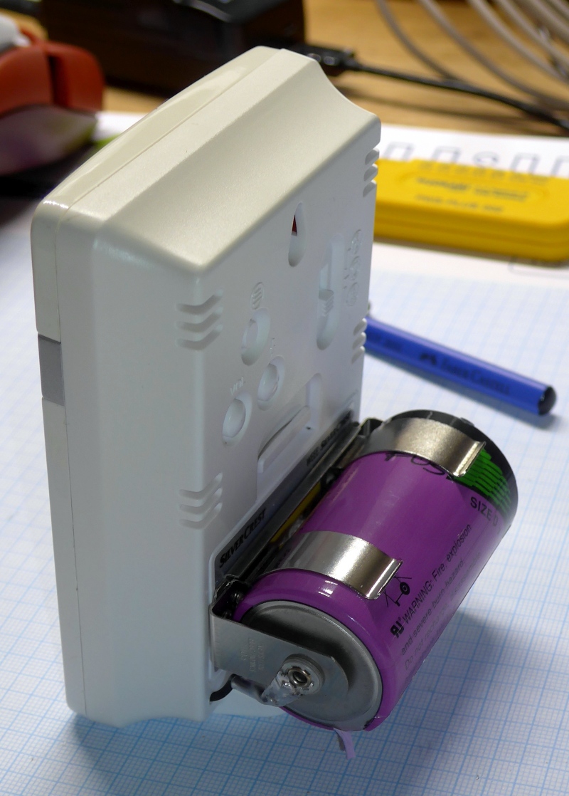

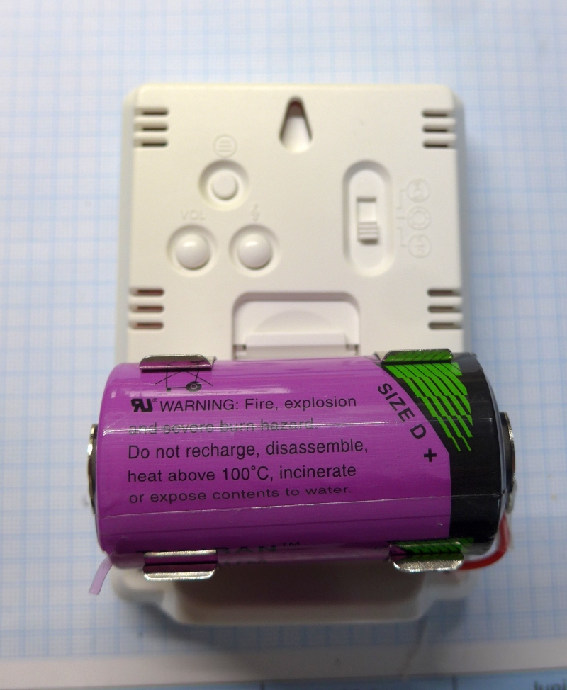

von John C. (Gast)
Moin, das gleiche Problem hatte ich mit unserer Funk-Türklingel
(SilverCrest IAN 295968 STK 36 B2) auch.
Im Sender hält die Lithium-Knopfzelle schon bestimmt 4 Jahre.
Aber teilweise hielten normale Alkaline-Batterien nur 3 bis 6 Monate.
Mit Energizer-Lithium immerhin 1 Jahr.
Stromaufnahme gemessen:
* Nach dem Einschalten, während der Initialisierung (während die LED an
ist, und beim Klingeln) nimmt die Klingel schon mal 17 bis 18 mA auf!
* Nach der Initialisierung sinkt die Stromaufnahme in den µA-Bereich
aber schwankt mit einem Maximum von bis zu 4 mA peak! – Vermutlich wenn
ein anderes 433 MHz-Signal empfangen wurde und der Prozessor dekodieren
muss, ob es ein für ihn valides Signal ist.
* mittlere Stromaufnahme (gemessen mit FLUKE 187) beträgt rund 330 µA.
Macht in einem Jahr gut 3 Ah, die da für Stand-By weggenuckelt werden.
Hab da jetzt auf der Rückseite einen Mono-Halter (ähnlich Keystone 2175)
und eine Spezial-Lithium-Batterie Typ SL-2780 von Tadiran Batteries mit
3,6 V drangebastelt.
Hält jetzt schon 16 Monate.
Wichtig: Bei batteriebetriebenen Geräten und Leuchtmitteln immer das
Datum des Austausches mit einem Stift drauf notieren!
