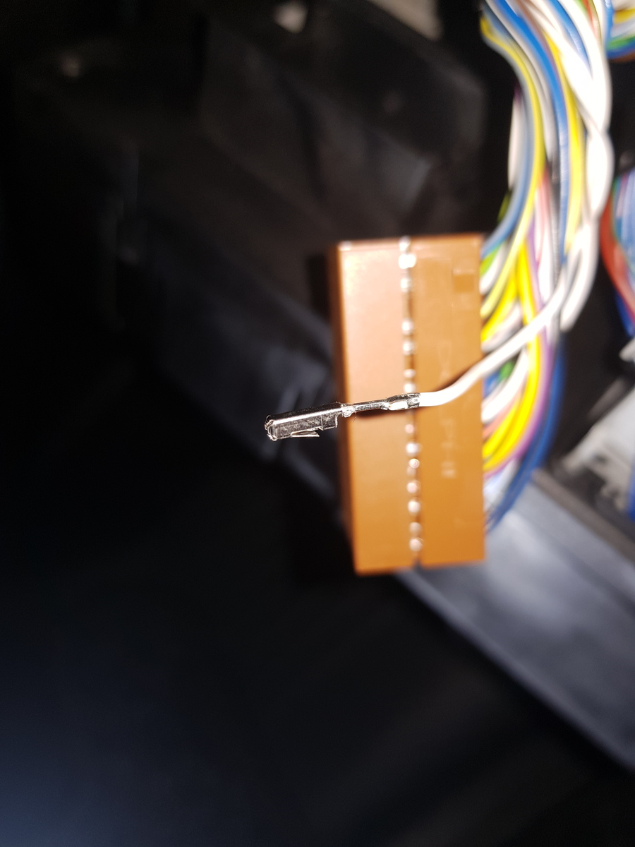

Moin,
ich suche im Kfz-Bereich bestimmte Kontakte, ggf. kennt jemand diese
Kontakte? Einen habe ich, wenn auch noch nicht weiter geprüft, bereits
gefunden.
Auf der selben Webseite bin ich alle anderen Kontakte durchgegangen, war
bisher jedoch nicht von Erfolg gekrönt.
Beim bekannten Händler mit A beginnend, habe ich auf die Schnelle einen
Satz Entriegelungs-/Ausdrückwerkzeug bestellt. Die Qualität ist Schrott
und das Werkzeug ungeeignet.
https://www.amazon.de/gp/product/B077XQHDMZ/ref=ppx_yo_dt_b_asin_title_o00_s01?ie=UTF8&psc=1
(Nummer 22 war das einzig brauchbare Werkzeug.)
https://www.amazon.de/gp/product/B0B5XD68V9/ref=ppx_yo_dt_b_asin_title_o00_s00?ie=UTF8&psc=1
(Set war vollkommen unbrauchbar, da die Gabelarme selbst der kleinsten
Gabel zu breit waren.)
Hat jemand eine bessere Empfehlung für die gesuchten Kontaktarten? Die
Gabelarme sollten optimalerweise direkt an den Kontakt anschließen und
so die Rastnasen in einer Flucht zum restlichen Kontakt bewegen, damit
man dann den Kontakt nach hinten herausziehen kann, ihr wisst schon, was
ich meine. Mit dem genannten Werkzeug konnte ich lediglich die Rastnasen
nach innen drücken, nicht so optimal.
Vielen Dank.

Vielen Dank für deine freundliche und hilfsbereite Antwort.
Ich habe auch noch weiter gesucht und den fehlenden Kontakt auf einer
anderen Seite gefunden.
Delphi Micro OCS 1.2 Kfz-Anschlussklemme
https://de.rs-online.com/web/p/kfz-anschlussklemmblocke/9232127
Natürlich braucht man wieder einen gesonderten Crimp-Aufsatz.
Verbleibt noch die Suche nach einem geeigneten Ausdrückwerkzeug.

Hi!
Das Ausdrückwerkzeug nennt sich Schraubendreher oder Stecknadel.
Alternativ bei ebay nen Satz Entriegelungswerkzeug bestellen.
Wenn du die Kontakte nur in Bastlerüblichen Mengen brauchst: bei den
Steckern von VW sind die mit dabei.
Crimpzange hab ich dafür noch nicht gesehen. Da die Stecker immer
komplett mit Kontakten gefüllt sind, vermute ich ein größeres Werkzeug
welches eine ganze Kontaktreihe auf einmal presst.
VG
(Firma: FULL PALATINSK) Persönliche Seite #7205745
und ist für alle möglichen anderen Crimpkontakte genauso geeignet.
Stopfnadel ca 1mm Durchmesser in ein Heft von einer Schlüsselfeile
o.Ä. rein pressen. vorne die Spitze stumpf schleifen
und dann etwa zur Hälfte des Durchmessers einseitig anschrägen.
Brauche das Tool ich täglich diverse Male
