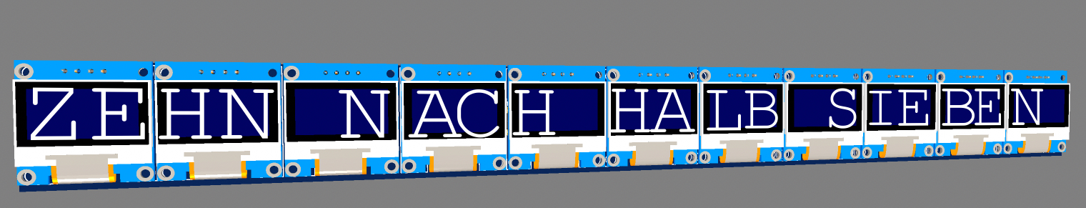

Die Idee:
Statt die Buchstaben in einer Matrix ( 11*11, 11*12 oder so) anzuordnen,
soll der Zeit-Text ("ZEHN NACH HALB SIEBEN") in einer Zeile (linear)
angezeigt werden. Ursprünglich war geplant so ein stretched Bar-Display
zu nehmen, doch die Dinger sind mir immer noch zu quadratisch, ausserdem
HDMI und so viel Overhead (obwohl man dann ganz, ganz viel anzeigen
könnte).
Also werden hier OLED-Module aneinanderreiht.
OLEDs mit 128*128 wären fein, sind aber (da RGB), ziemlich teuer - man
bräuchte minimal 22 Module ...
Aber es gibt auch solche mit 128*64 - monochrom in weiss, blau oder
gelb, dann kann man pro Modul 2 Zeichen anzeigen. Solche Module gibts
bei Ali* für unter 2€ !
Ich weiss, dass jetzt gleich die Diskussion losgeht, wegen der
Lebensdauer von OLEDs. Ja, die ist nicht so sonderlich groß im Vergleich
zu LEDs. Aber bei dem Preis kann man sich ja einen zweiten Satz Displays
weglegen (11 * 2€ = 22€) und wenn man die Sache steckbar gestaltet ...
OK.
Als Prozessor werde ich einen ESP32-WROOM benutzen. Warum keinen Arduino
oder so ? Weil ich bei der Uhr auf jegliche Bedien-Elemente wie Taster,
Patios o.ä. verzichten möchte. Und da der ESP WiFi onBoard hat, kann die
Steuerung / Konfiguration darüber erfolgen...
Vielleicht noch etwas zu den Abmessungen:
Da ich mit 0.96"-Displays arbeiten werde, hat die ganze Uhr eine Breite
von 310 mm bei einer Höhe von ca.31 mm.
In den nächsten Tagen werde ich euch über den Fortschritt auf dem
laufenden halten - die ersten Test-Boards gehen Mitte nächster Woche in
die Produktion (JLCPCB). Vorher hier noch ein Rendering ...

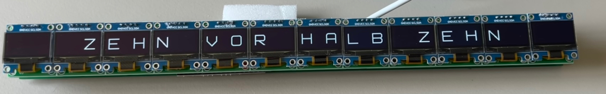

Wie versprochen, hier der erste Prototyp, noch ohne Gehäuse, aber voll
funktionsfähig.

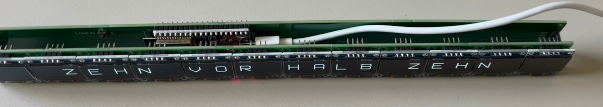

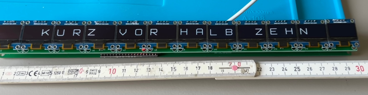

von Dr N. (drneurosurg)
Als Gehäuse ist ein transparentes Arcryl-Rohr geplant ...
Mit den Fonts ist das so eine Sache, da ich immer 2 Zeichen auf einem
Modul anzeige und des wegen den Abstand genau entsprechend dem
Zwischenraum zwischen den Modulen anpassen musste. Aber machen kann man
es ...
Allerdings habe ich bewusst und komplett auf Bedienelemente verzichtet -
die Uhr soll "anschließen und funktionieren" ... Aber wie gesagt,
machbar ist alles

von Harald W. (wilhelms)
> funktionsfähig.
Irgendwie finde den Text "Zehn vor halb zehn" etwas seltsam.
Da würde ich eher sagen: "Zwanzig nach neun". Erst 5 Minuten
später würde ich "Fünf vor halb zehn" sagen.
