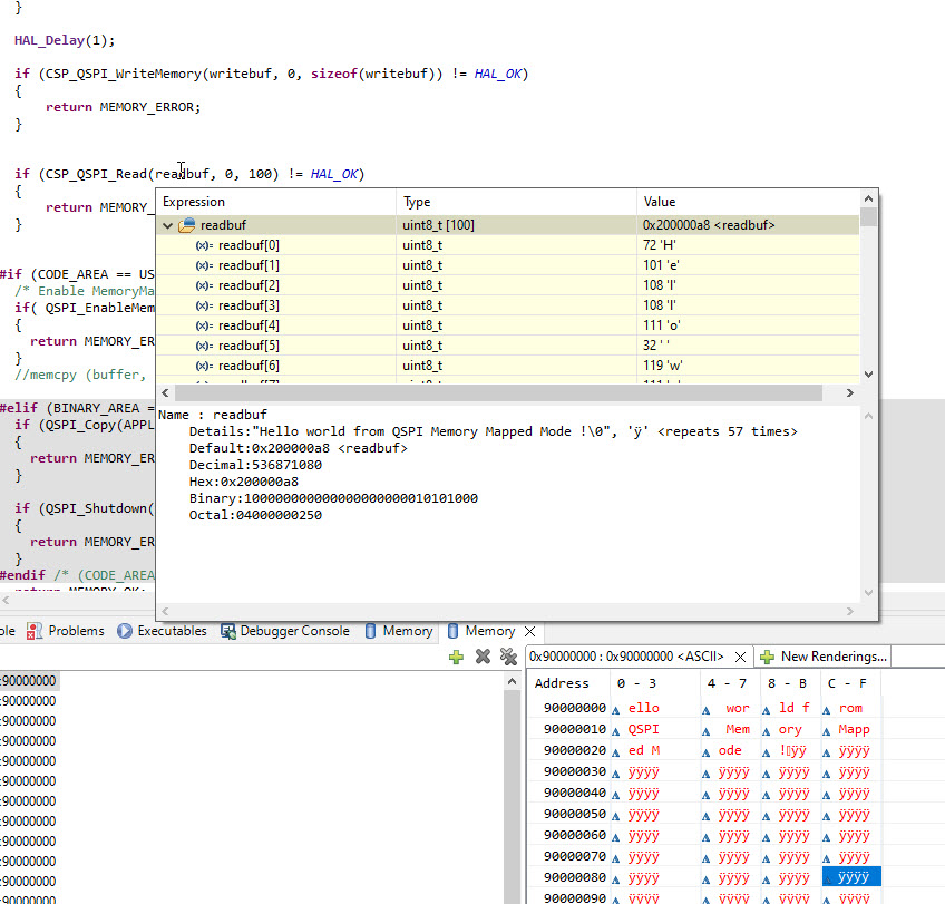

Gast #7207480
opzuiziziz schrieb:
> die dummycycles richtig setzen
Jetzt läuft schon mal was, vielen Dank :-D ...
Komisch nur, dass der erste Buchstabe von "Hello..." im Memory nicht
abgebildet wird, aber im readbuf dann schon (siehe Anhang Bild).
Weiss jemand da was??
Änderungen:
Memory Mapped Mode von 0x6B auf 0xEB gewechselt, dummycycles von 8 auf
6, und dann war "gpio_init_structure.Alternate" teils falsch gesetzt,
AF9 statt AF10 oder umgekehrt. Für was ist Alternate überhaupt? Ist das
entscheidend?
