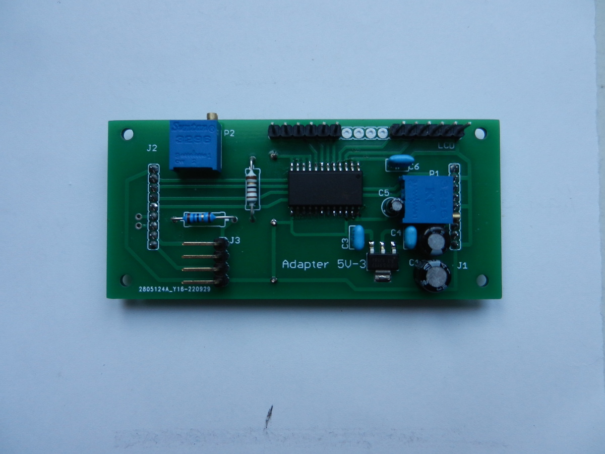

habe noch solch ein LCD-Display hier in meiner Kiste und entwerfe gerade
dafür einen Adapter, der auf eine 16polige Stiftleiste meiner anderen
Module passt.
Meine Frage ist eigentlich: Müssen die nicht benutzten Eingänge von D0
bis D3 auf Masse gelegt werden? Bei vielen anderen Modulen ist es so.
Habe auch mal an den unbeschalteten Eingängen von 0.195V bis 1.23V
gemessen. Sie scheinen also keinen inneren Pull-Up zu besitzen. Offen
lassen geht wohl nicht.
Hänge euch mal das EAGLE-File des Adapters an. Bei Interesse auch die
Gerber-Datei. Lasse ihn gerade in China fertigen. 5 Stk. für 2.06
Euronen. Brauche aber nur 2! Ist aber leicht teurer geworden und nun
noch der starke Dollar.
Danke und Gruß vom Jürgen
Gast #7219330
Danke Georg,
die Platinen sind nach 9 Tagen aus China eingetroffen mit sehr guter
Qualität. Habe sie gestern zusammengelötet und heute den Adapter
ausprobiert.
D0-D3 auf Masse funktioniert dabei ebenso. Habe sie aber Deinem Hinweis
zufolge durchgekratzt und offen gelassen!
Bei dem Display ist mir aber aufgefallen, dass die Zeilen 2 und 3 in der
BASCOM Initialisierung vertauscht sind. Keine Ahnung warum!
Jürgen
Gast #7219345
Das ist aber die Dummdödel-Version. Wenn durch einen blöden
Zufall das Display auf 8 Bit initialisiert wird und der Status
des Displays abgefragt wird, wird möglicherweise plötzlich
ein unerwartet hoher Strom fliessen, mit unvorhersehbaren
Folgen. Evtl werden auch im 4-Bit Modus beim Lesen die
unteren Bits vom Display getrieben  .....

Gast #7226296
Hi Oldi,
die Pins sollten laut Datenblatt offen bleiben. Da aber dein Pin R/W bei
Dir fest auf Low liegt, ist es unerheblich. Der IC treibt die Pins D0-D7
nur bei High an Pin5! Und erhöhter Strombedarf tritt nur ein wenn die
Pins einen PullUp haben sollten. Ist wohl hier nicht der Fall. Bei den
vertauschten Zeilen mal bei Bascom nachfragen. Bei mir (CodeVision) ist
es nicht der Fall.
Schönen Tag noch vom Martin
#7227001
deswegen hatte ich oft eine Kompromisslösung angewendet.
Statt direkter Verbindung zu GND, über Widerstand.
Dann hängt der Pin einerseits nicht völlig in der Luft. Auf der anderen
Seite kann kein zu großer Strom fließen bei "falscher" Ansteuerung.
Das ist bei Basteleien schon eine Hilfe.
Aber keine endgültige Lösung, wenn Software steht und nicht mehr dran
gerüttelt wird.
Die Widerstände fallen dann weg.
Aber Vorsicht:
Es gibt Ausnahmen. Die stehen im dazugehörenden Datenblatt.
Zeig den Code doch mal hier.
ciao
gustav
Gast #7227067
Hallo Karl,
Code ist im Anhang und ein Foto vom Adapter. Habe nur einen Wandler von
5V auf 3.3V verwendet. Beim Rücklesen des Displays hätte ich zwei
gebraucht.
Übrigens funktioniert in der Initialisierung auch die Anweisung:
Config Lcd = 16x2
Das ganze wird nur ein Versuchsaufbau auf einem Holzbrett und dient
gerade nur zum Test der Kommunikation über die RS232 mit dem PC
(VisualBasic). Bei Interesse kann ich auch das PC-Programm anhängen.
Schönen sonnigen Tag noch vom Jürgen
PS.: Mit den Widerständen ist gar keine so schlechte Idee!
