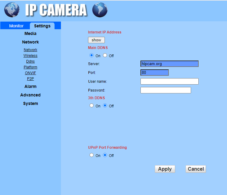

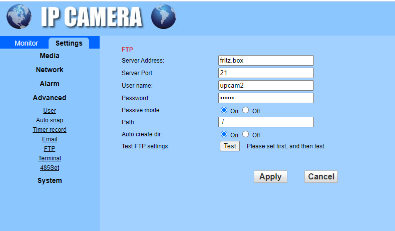

Gast #7206138
Jens schrieb:
> Geht das prinzipiell mit jeder Cloud Kamera? Ist das irgendein
> Protokoll?
Jede Kamera hat ein Konfigurationsmenü.
Dort kann man den Server (China) festlegen (vorkonfiguriert), oder auch
die Adresse löschen, um alternativ einen eigenen Server einzutragen.
Wenn du dieses Feld leer lässt, dann gibt es keine Cloud.
Die Cloud stellt dir aber Live-Bilder zur Verfügung, also nichtnur Fotos
von Ereignissen.
Um selbiges ohne Cloud zu bewerkstelligen, müsstest du ein VPN zu deiner
Fritzbox einrichten und könntest dann über das Heimnetz Livebilder
übertragen.
Mir ist das zu umständlich, Livebilder schaue ich mir über die Cloud an
und Ereignisfotos werden auf Fritz-Nas gespeichert.
So kann ich jederzeit die Fotos auf Fritz-Nas auch noch nach langer Zeit
anschauen.

Gast #7206149
Jens schrieb:
> Hat das wirklich jede Kamera?
Jede
Jens schrieb:
> Die meisten haben ja SD Karten.
nicht alle, ist aber egal, du kannst die Kamera so konfigurieren, daß
sie die Bilder entweder auf SD-Karte oder auf einem beliebigen
Speichermedium im Heimnetzt ablegt.

Jens schrieb:
> Sieht ja ultra modern aus ;).
Nö, die Kameras sind schon mind. 5Jahre in Betrieb, dürfte bei neueren
Produkten "moderner" sein :-)
Links im Bild kannst du die Settings auswählen, unter Network findest
sich die gezeigte Einstellung.
*hipcam.org* ist der chinesische Server, den du ändern kannst.

Phasenschieber S. schrieb:
> Hier noch ein Bild ü....
Oh, wie einfallslos der Username und kurz das Passwort ist.

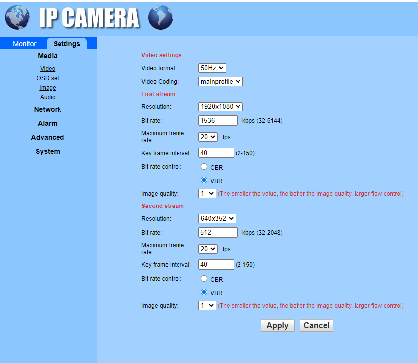

Noch ein nützlicher Hinweis:
Wenn du den VLC-Player installiert hast, kannst du unter der
Netzwerkadresse: rtsp://Kameraadresse/12 einen Livestream anschauen. Die
/12 steht für den hochauflösenden First-Stream und die /11 für den
weniger auflösenden Second-Stream.
Du zeigst, daß du völlig ahnungslos bist.
Die Sterne im Passwort-Feld sind völlig unabhängig von der tatsächlichen
Länge des Passwortes, völlig egal wie lang dein Passwort wirklich ist.
Die Sterne sind nur ein Synonym.
> Die Sterne im Passwort-Feld sind völlig unabhängig ...
Läßt zusätzlich Rückschlüsse zu, welche Versiom mindestens verwendet
wird.
> wird.
Du faselst einfach unkoordinierte Sätze daher.
Der Name und Passwort einer Kamera die sich damit an meinem
Heimnetzwerk, sprich Fritzbox anmeldet, nutzt dich überhaupt nichts!
Ich hätte auch das Passwort in Klarschrift übermitteln können.
Beides dient nur der Anmeldung der Kamera an der Fritzbox. Damit kannst
du überhaupt nichts anfangen.
Oh, was bist Du naiv. Meine Wenigkeit hätte nichts unternommen um Dein
Risiko zu erhöhen. Für die anderen Mitleser kann ich keine Aussagen
machen.
> Den Text verstehe ich nicht. Wer telefoniert mit wem und was ist
> Gegenstand/Inhalt des Telefonats?
Ich erkläre es noch einmal für Techniklaien:
Wenn in der Konfiguration eines Gerätes eine Serveradresse geändert
wird, so sieht das schön aus.
Wenn das Gerät aber aus einer nicht vertrauenswürdigen Quelle stammt, so
muss das noch lange nicht bedeuten, dass das Gerät keine Daten mehr an
"woauchimmer" schickt.

Jadi schrieb:
> Da fehlt ein 's': Szsinocam
Gratulation, du hast einen verlorenen Buchstaben entdeckt, großartig.
Ich hatte ihn schon gesucht.
Na also, sieht doch einfach schön aus, odder?
So ein Menü mit geänderter Serveradresse...hat was, sieht einfach schön
aus 😂
Da kann ich nicht widerstehen.
Da du das aber für Techniklaien erklärt hast, kann es sein, daß ich das
nicht verstehe, bin halt kein Laie mehr :-)
hmmm....weiß jetzt nicht was du unter vertrauenswürdiger Quelle
verstehst. Vertraust du irgendeinem Hersteller? Selbst VW und andere
deutsche Automobilhersteller habe ihre Kunden beschissen.
Selbst wenn du nur Zeitung im Browser liest, wird deine Aktivität
aufgezeichnet.

Euphorischer Phlegmatiker schrieb im Beitrag #7206681:
> Wer klaut aus der Cloud Bilder?
Gib bei Shodan.io einfach "hipcam" ein.
Auf der ersten Seite werden gleich Bilder mitgeliefert.
Aber mir wärs igal ob da Bilder an Chinesen geliefert werden. Wesentlich
schlimmer ich kann nicht mit dem PC einfach drauf zugreifen!
Und wenn die genug Bilder gesammelt haben ist die "Cloud" ausgeschalten
und das ganze Kamerading ist stinkener Elektroschrott.
