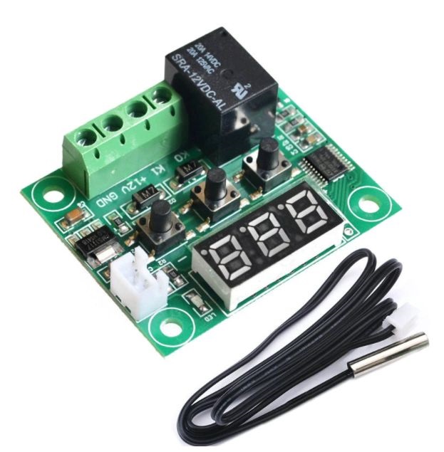

#7206101
Ich hab erst kürzlich den temperatursensor meines 20+ jahre alten
kühlschranks ersetzt. Mit einem china modul mit temp. anzeige,
einstellbare schalttemp. und einstellbare hysterese. Plus einstellbarer
delay zum kompressoreinschalten.
Kosten unter 5 öcken.
Wobei ein modul dass bereits ein 220V netzteil drin hat wäre einfacher
gewesen.
