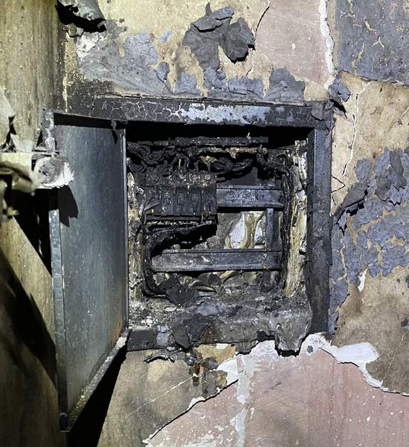

Gast #7206137
wieso kann eine UV für nur eine Whg. in einem Mehrfamilienhaus so
anfangen zu brennen, das der Brand auf Tapete und den Rest vom Raum
übergreift ?
Ich dachte, die Kästen der UV sind aus Metall und nichtbrennbarem Lack
bzw. selbstlöschendem Kunststoff ?  Dto. die Automaten und die Kabel -
selbstlöschend ? Scheinbar doch nicht.
Der Mieter war wohl zum Glück anwesend und konnte alle Türen schliessen
und die Feuerwehr war wohl auch schnell genug da, so das der reine Brand
auf den Bereich beschränkt blieb.
PS: Ich habe mit der Installation dort nix zu tun. Hab das Foto von der
Feuerwehr.
Gast #7206139
Hat wohl nichts den Strom getrennt. Und wenn immer schön Energie
nachgeliefert wird, dann wird das heiß und dann brennt oder schmilzt
irgendwann fast alles.
#7206175
alte Leitungsschutzschalter, die nicht auslösen und Überlast eines
Endstromkreises können der Anfang von soetwas sein.
Bei Kurzschluss trennt wenn man Glück hat die Hausanschlusssicherung.
Hab soetwas schon bei einem alten Boiler erlebt, wo die Heizstäbe
durchwaren.
Da hat auch der LS-Schalter nicht ausgelöst.

So was nennt sich heiße Sanierung, durch elektr. Strom würde sowas ohne
Brandbeschleuniger nie passieren, da waren noch mehr Sachen als nur
Strom im Spiel, garantiert. Und welche Aufgabe hast du nun dabei TO?
Sollst du der FW erklären ob sowas möglich ist?

Verschmorte Abzweigdosen oder Anschlüsse an Sicherungen sind nichts
neues. Wieso sollte es, mit entsprechend Last, da nicht auch mal
anfangen zu brennen? Ist ja nicht so, das man das nicht immer mal wieder
liest.

Garnicht. Das Bild beschreibt eine UV die durch brennende Gegenstände in
der Umgebung zerstört wurde.

Niemand schrieb:
> Lichtbögen
Sind nicht nötig um einen Brand auszulösen. Wenn da lange viel Strom
fließt wie bei einem Kurzschluss, dann wird das warm, glüht, schmort,
brennt. Irgendwo muss die Energie hin. Wenn die Quelle nicht getrennt
wird ist das nur eine Sache der Kühlung, Materialien und Zeit. Aber wenn
man die Zeit groß genug wählt und die Kühlung weniger Energie abführen
kann als von der Quelle zugeführt wird, dann wird es immer irgendwann
entweder brennen oder so kaputt gehen dass kein weiterer Strom fließt.

Das gilt aber nur wenn die Wärmezufuhr abgeschaltet wird. Wenn die
Klemmstelle oder so weiter vor sich hin glüht und immer neue
Wärmeenergie erzeugt wird, verlöscht da nichts.

So wie das hier aussieht, lag der Verteilerkasten ringsum im Feuer von
außen. Warum? Es würde unter dem Kasten nicht so stark verbrannt
"aussehen". Kann aber ich von innen kommen.... an sowas werden wir uns
gewöhnen müssen! Diesen Winter werden mit Hilfe von Heizlüftern
reihenweise Häuser "energetisch warm saniert"! Alles im Sinn der Agenda

Oder einfach lockere Schraubverbindungen woduch ein schlechter
Übergangswiderstand und damit übermäßige Erhitzung resultiert. Das kann
auch bei ganz neuen Leitungsschutzschaltern zum Brand führen...

Auch sowas gibt es... weil ein Laie einen Automat getauscht hat und
vergessen hat wieder richtig anzuziehen und eine Phase vom
Durchlauferhitzer mit unter der Klemme lag...
Man sieht schon "tolle" Dinge und wundert sich, das nicht mehr passiert.

Der Verteiler hat eine  Blechtüre und ich denke, dass es zuerst
einen Wohnungsbrand gab, der den Verteiler so beschädigt hat...
Ich habe viele angeschmorte LS und auch große Schützen gesehen und
auch getauscht - Ursache war immer schlechter Kontakt - aber niemals
gab es so ein Ausmaß wie auf dem gezeigten Bild...
Auch der Putz unterhalb ist abgeblättert, oberhalb gibt es keine
Schmauchspuren, die darauf schließen lassen, dass der Brand vom
Verteiler ausging...
Aber vielleicht hat die Feuerwehr das ja weggeblasen mit dem
Wasser...

Brandschutzschalter überwachen die Stromkreise dahinter. Bei manchen
älteren LS wie z.B. die flachen Legrand kann es aber passieren, daß die
Zuleitung bzw. Stromschiene vor Jahrzehnten zu fest angezogen wurde und
irgendwann die Schraube aus dem Gewinde rutscht. Das Schadensbild
schafft aber auch eine Maus oder Staub und hohe Luftfeuchtigkeit.

Hier gibt es ein Dokument was einige Brände und die Ursachen erklärt,
sehr interessant, Unten -> Download:
https://docplayer.org/178476438-Braende-durch-installationsfehler-an-elektrischen-anlagen.html
"In den beschriebenen Schadenfällen wurden nicht an den
Leiterquerschnitt angepasste Klemmen, nicht angezogene Schrauben, falsch
eingeführte Aderenden sowie nicht an die Umgebungsbedingungen angepasste
Betriebsmittel als Beispiele für Installationsfehler gezeigt."

Du können noch Lesen, es geht um das Bild da oben, und nicht um normale
UV-Brände.
Schau dir deine Bilder auf der Ergebnisseite doch an u. vergleiche die
mit dem Bild da oben! Was stellst du denn dabei so fest?
Keine Übereinstimmung bei reinen UV-Bränden wo das Kabel oder LSS
abfackeln, ergo das Bild da oben war kein reiner Elektro-UV-Brand, wenn
sogar schon die Montageschienen verkohlt u. der ganze Innenraum
eigentlich gebrannt hat.
Wie soll das bitte gehen, noch dazu bei geschlossener UV-Tür, wo der O2,
welcher zum Brand nötig ist, dann eigentl. schon drin weg ist beim
Schmorbrand.
Ihr ward alle noch nie bei der Feuerwehr oder dabei? Ich sagte doch
schon da ganz oben da wurde nachgeholfen, aber ohne dicken Strom. Oder
gibt es noch weitere Bilder von der Whng., wo die elektr. Schadensstelle
zu sehen ist, von jeder Steckdose und jedem Stromkreis der da an der UV
gehangen hat?
Entweder da ist Gas eingedrungen und ein Funken hat es entzündet o. so
ä. ...
Daher...
Es kann nicht ein Verteilerbrand gewesen sein!
