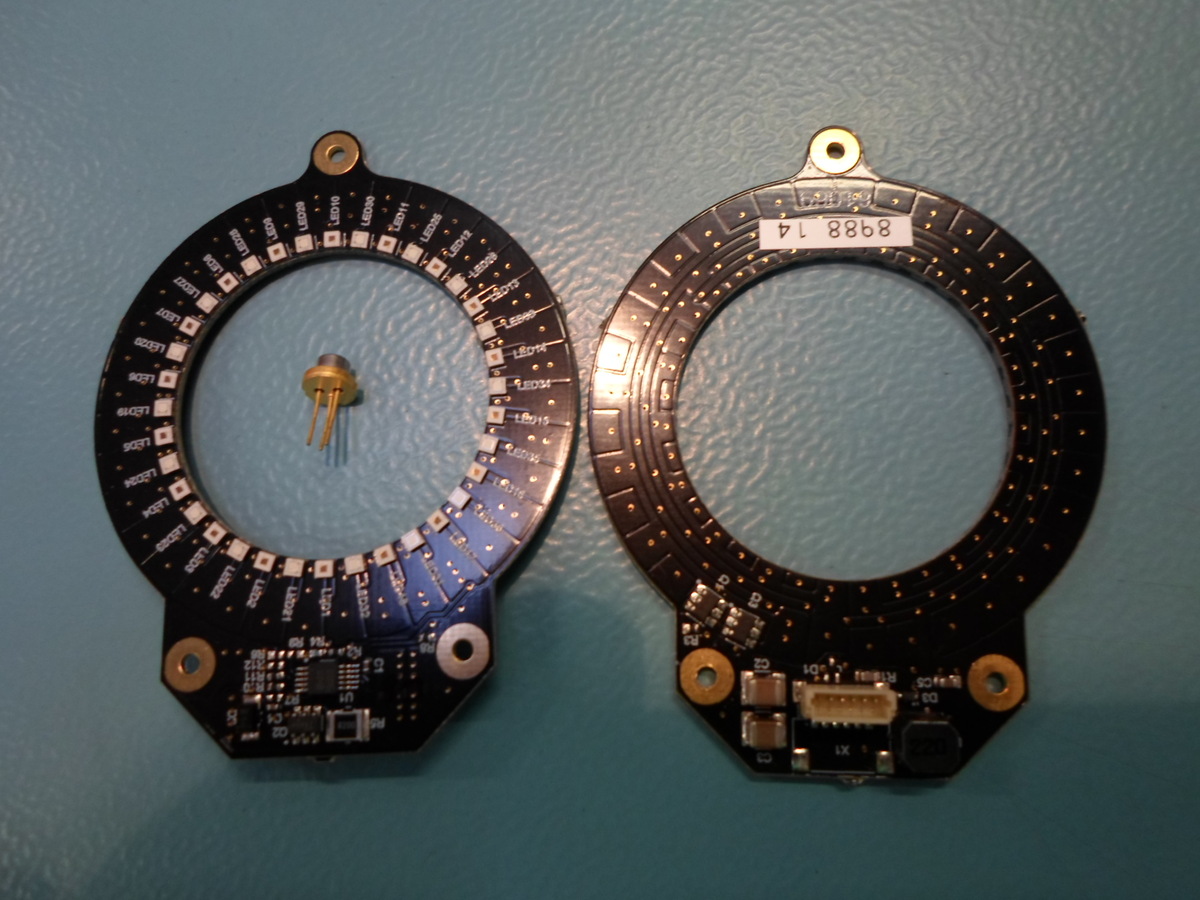

Hi Ich habe hier eine LED-Platine mit einigen Bauteilen, über die ich keine Datenblätter gefunden habe: 10pol Mini-SMD Aufschrift: OAR5 SXFB Bauform SMD-Transistor, 6Pol Aufschrift: AU3AA Bauform SMD-Transistor, 6Pol Aufschrift: N5L rundes Metallgehäuse, 3pol (vermutlich Laserdiode) Aufschrift: 3858

Wenn Du ein Bild von der Platine einstellst, sind die Chancen besser.
Ok, aber beschwert euch nicht, wenn man nichts erkennt...
Peter N. schrieb: > Ok, aber beschwert euch nicht, wenn man nichts erkennt... Ok, also Elektronik und Fotografie können wir schon mal streichen. Gibts auch irgendwas das du kannst?
Peter N. schrieb: > 0pol Mini-SMD > Aufschrift: > OAR5 > SXFB Könnte LM3409MY sein Q3/4 wird dann wohl eher was in Richtung Doppel Transistor/FET sein.
N5L dürfte ein LDO sein vielleicht Nat Semicontuctor http://www.natlinear.com/uploadfiles/2014/LN/LN6214_E.pdf

Da ist ein kleiner Mikrocontroller drauf. Wenn kaputt, dann fehlt Dir das Programm im Flash für den neuen Chip.
Ist der 10poler ein µC? Ich hätte auf einer Schaltwandler getippt.

>> Ok, aber beschwert euch nicht, wenn man nichts erkennt... Der LED-Ring interessiert ja nicht. Hilfreich wäre bessere Beleuchtung des unteren Elektronik-Teils und eine scharfe Nahaufnahme davon.
Dazu braucht man erstmal eine bessere Beleuchtung (mit dem Blitz dieser Kamera erkennt man noch weniger) und eine Mikroskop-Kamera. Aber was soll das nützen? Die Gehäuse sind Standard und was draufsteht habe ich bereits geschrieben...

Peter N. schrieb: > Die Gehäuse sind Standard Das gibts aber ziemlich viele verschiedene. > und was draufsteht > habe ich bereits geschrieben... Aber nicht wie.

Peter N. schrieb: > Hi > > Ich habe hier eine LED-Platine mit einigen Bauteilen, über die ich keine > Datenblätter gefunden habe: > > 10pol Mini-SMD > Aufschrift: > OAR5 > SXFB > LM3409MY/NOPB > Bauform SMD-Transistor, 6Pol > Aufschrift: > AU3AA > p-chan Si3483cdv > Bauform SMD-Transistor, 6Pol > Aufschrift: > N5L > n-chan DMN3026LVT > rundes Metallgehäuse, 3pol (vermutlich Laserdiode) > Aufschrift: > 3858

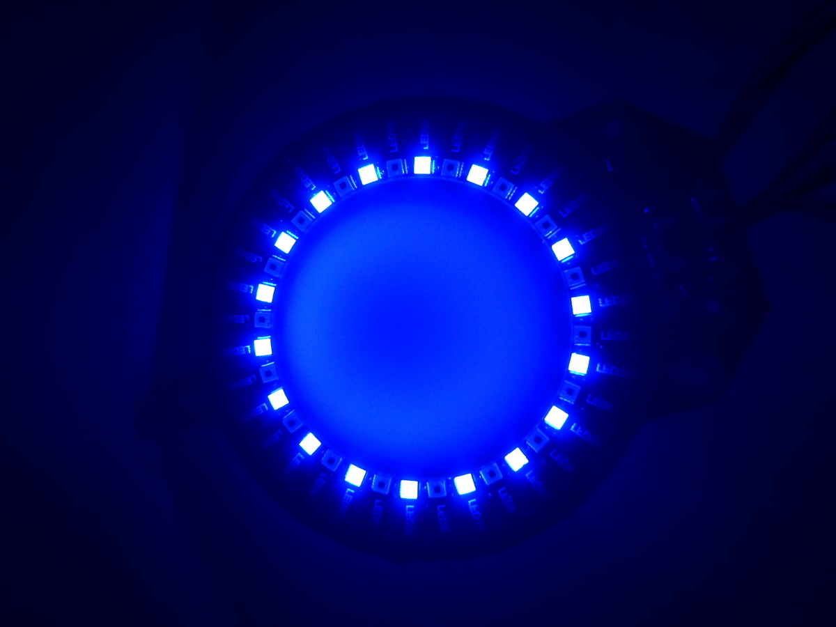

Das bringt, im wahrsten Sinn, Licht in die Sache. :) Der Led-Ring besteht aus blauen und IR-Leds, jeweils 6 parallel (Leds schaltet man doch nicht parallel?!) und davon 3 in Reihe. Der Led-Ring braucht wahrscheinlich einen Kühlkörper, die Leds werden ziemlich heiß, während sich der Schaltwandler kaum erwärmt.
Noch ein paar unidentifizierbare ICs: Normales 8pol SMD-IC (ich würde auf OP tippen) Aufschrift: iC HBK 2 P_11 28poliges quadrat-IC Aufschrift: iC HG Z C_34 211901 8poliges Mini-SMD (MOSFET?) Aufschrift: POM 9AA 8poliges Mini-SMD (Schaltregler? Ferrit-Spulen in der Nähe.) Aufschrift: ON HAKAB 3122T Diese ICs steuern alle irgendwie Laserdioden an...

Peter N. schrieb: > 28poliges quadrat-IC > Aufschrift: > iC > HG Z > C_34 > 211901 https://www.ichaus.de/iC-HG
