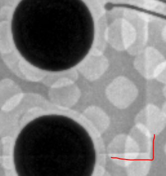

Generell ist das, was du schreibst durchaus richtig.
Aber mit etwas Gefühl und Erfahrung lässt sich das Die durchaus sichtbar
machen. Ich habe mal eine Ausschnitt angehängt.
Zu sehen ist ein kleiner Ausschnitt eines BGA-Chips:
Leiterplattensubstrat mit Moldmasse drauf. Ähnlich wie das hier:
https://cdn-dpldn.nitrocdn.com/PwnFvmxCiqrQYAjhHVpUqzfzuRxUxIzr/assets/static/optimized/rev-4a4d683/wp-content/uploads/2019/10/What-Is-BGA.webp
Man sieht deutlich das GND-Mesh auf dem substrat (Karomuster), die Balls
des BGA, einen Bonddraht und da wo ich die rote Kante reingepinselt habe
das Eck des Dies.
Generell funktioniert die Ablichtung aber mittels eines vollen 3D CT
Scans deutlich besser. Da lassen sich dann bspw auch Bonddrähte
vermessen und Absplitterungen des Dies detektieren
