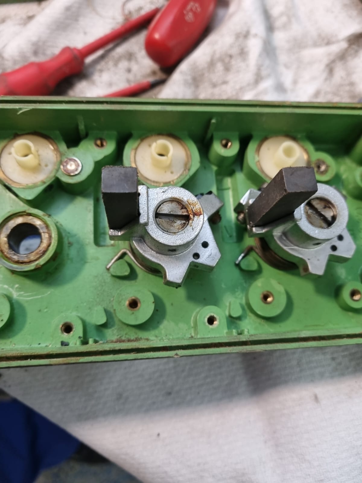

Hallo liebe Leser,
gestern wurde mir 10 Minuten vor Feierabend erklärt, das unser Kollege
am 13.10. in seinen verdienten Ruhestand geht...
Als Abschiedsgeschenk soll er oben angehängte Sprechstelle bekommen. Und
ich darf die Sprechstelle animieren, d.h. ich soll LEDs einbauen, und
Taster, und und und...
Ich hab ja so einiges hier rumliegen... Keine Frage, aber was Nehm ich
da am besten?
Ich hab mir gedacht, einen Wemos D1mini mit 3 WS2812B LEDs, die ich
hinter die LED Abdeckungen klebe.
Ich habe nur diese Bilder der Sprechstelle bekommen, morgen darf ich
dann einen Messschieber mitnehmen und alles ausmessen...
Wie würdet ihr Vorgehen, um an die Taster der Sprechstelle jeweils 2
Taster anzubringen?

Die Stromversorgung will ich mit den 4.5V des Hamsters nutzen, die
Taster gehen in den Wemos, dieser schaltet die entsprechende LED auf rot
und gibt das Mikrofon des Hamsters frei.
Wenn die Taste losgelassen wird, geht die LED auf gelb und der Hamster
soll den Text wiedergeben...
Noch Ideen?
> Taster anzubringen?
Das sind wetterfeste Sprechstellen, wo auf einer Platine Reedkontakte
durch die Magneten am Hebel betätigt werden.
Der Weg der Hebel ist bekannt und begrenzt, da käme für den Umbau auch
ein Mikroschalter in Betracht, etwa wie dieser:
https://www.reichelt.de/mikroschalter-1x-no-flachhebel-ss-5gl-p243166.html?&nbc=1
oder
https://www.reichelt.de/schnappschalter-1xum-10a-400vac-flachhebel-mar-1006-1401-p166852.html?&nbc=1
Manfred schrieb:
>> Taster anzubringen?
Jetzt habe ich auch diese Sprechstelle in der Hand...
Da sind wirklich Magnete an den Hebeln, deswegen werde ich mir mit dem
3D Drucker entsprechende Halterungen drücken, die mit Reed Kontakten
ausstatten und abfragen...
Scheint mir im Moment die beste Alternative zu sein ..
Danke für die Idee.
