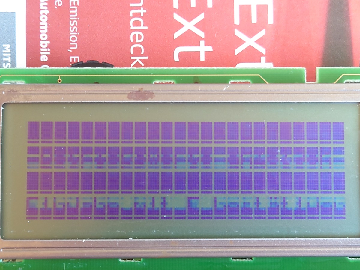

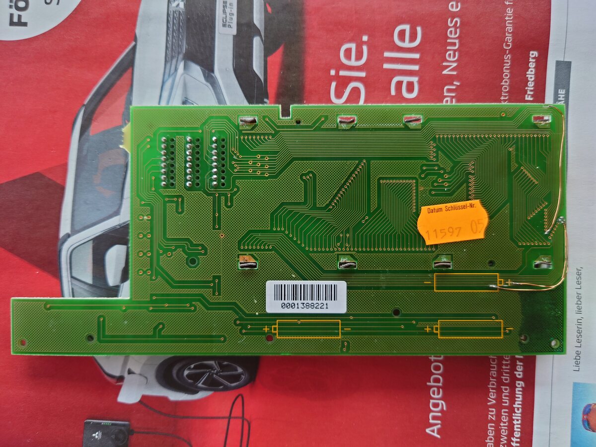

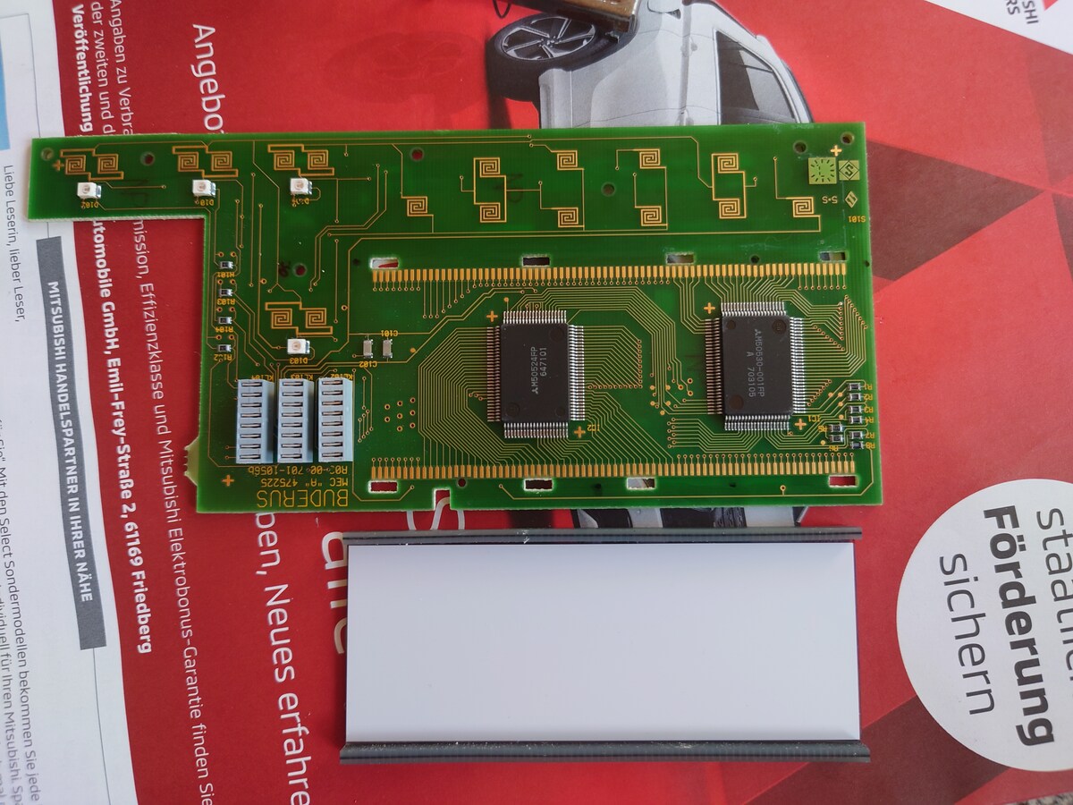

Hallo liebes Forum,
bei meinem Heizungssteuerssystem "Buderus Ecomatic 4000" werden einzelne
Zeilen auf dem LCD Dotmatrix Display immer unleserlicher. Im Gerät sind
einmal Batterien ausgelaufen, die auch auf der Platine Schäden
angerichtet haben. Nach dem Reinigen der Platine mit Isopropanol und
reparieren der optisch sichtlich angefressenen Leitungen mittels
Kupferlackdraht und anschließender Durchgangsprüfung hat sich das
Problem leider nicht erledigt.
Auch das Display wurde einmal abgehoben, um die Kontaktflächen auf der
Platine, sowie auf dem Gummi des Displays zu reinigen.
Es handelt sich offenbar um ein Display mit den Maßen 100mmx43,5mm mit
der Auflösung von 120x32 Pixeln.
Was könnte hier noch versucht werden? Auch die optisch gut aussehenden
Verbindungen habe ich mit dem Multimeter durchgemessen und kein weiteres
Problem gefunden.
Wäre es evtl. möglich so ein Display nachzukaufen?
Einige Bilder der Platine wurden angehangen (Die leichte Verschmutzung,
die auf den Kontakten des Displays zu sehen sind wurden noch gereinigt)
Danke!
VG
Sehr unwahrscheinlich sowas ist kundenspezifisch gefertigt.
Aber du koenntest vielleicht die Zebragummis nachkaufen
und auswechseln, oder welche aus einem anderen Display ausschlachten.
Olaf
Moderator (Firma: Titel) Persönliche Seite #7207149
Ändert sich das Gehlerbild, wenn du Druck auf den Rahmen ausübst oder
das ganze Ding verbiegst?

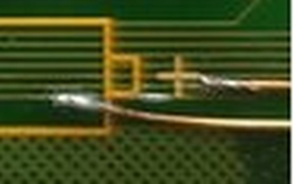

Du hast schon auch die Durchkontaktierungen in der Nähe
kontrolliert/repariert?
Gast #7207200
Vermutlich garnix. Der Fehler ist in den Leitgummis und den
Kontaktstellen derselben. Wahrscheinlich funktioniert das LCD leidlich,
wenn man es mit größerem Druck auf die Platine drückt, aber das löst das
Problem nicht. Eventuell kann man andere (noch weiche) nehmen, so man so
etwas vorrätig hat.
Aber nicht mit irgendwelchen Reinigungsmitteln daherkommen. Grund: die
Leitgummis könnten damit etwas aufquellen und dann hat man garnix
gekonnt.
Guck mal die Stirnseiten an: die leitfähigen Schichten sind nur in der
Mitte und der isolierende Gummi ist links und rechts daneben und
zwischen den Leitschichten. Also ringsumher. Und wenn der nur ein paar
Hundertstel aufquillt, dann geht nix mehr.
Nochwas: Hast du keine feinen Drähte, so daß du die LP mit
Starkstromkabel reparieren mußt?
W.S.

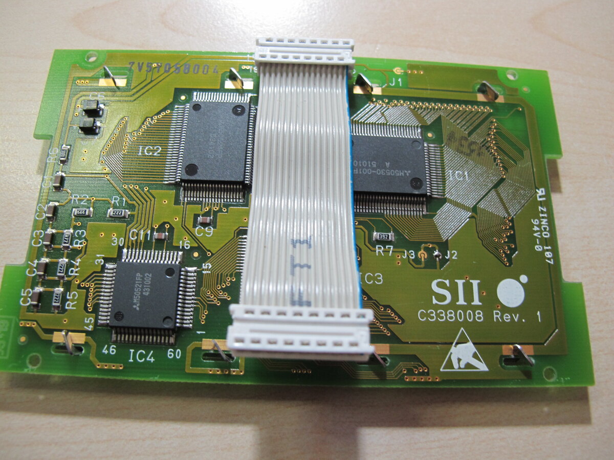

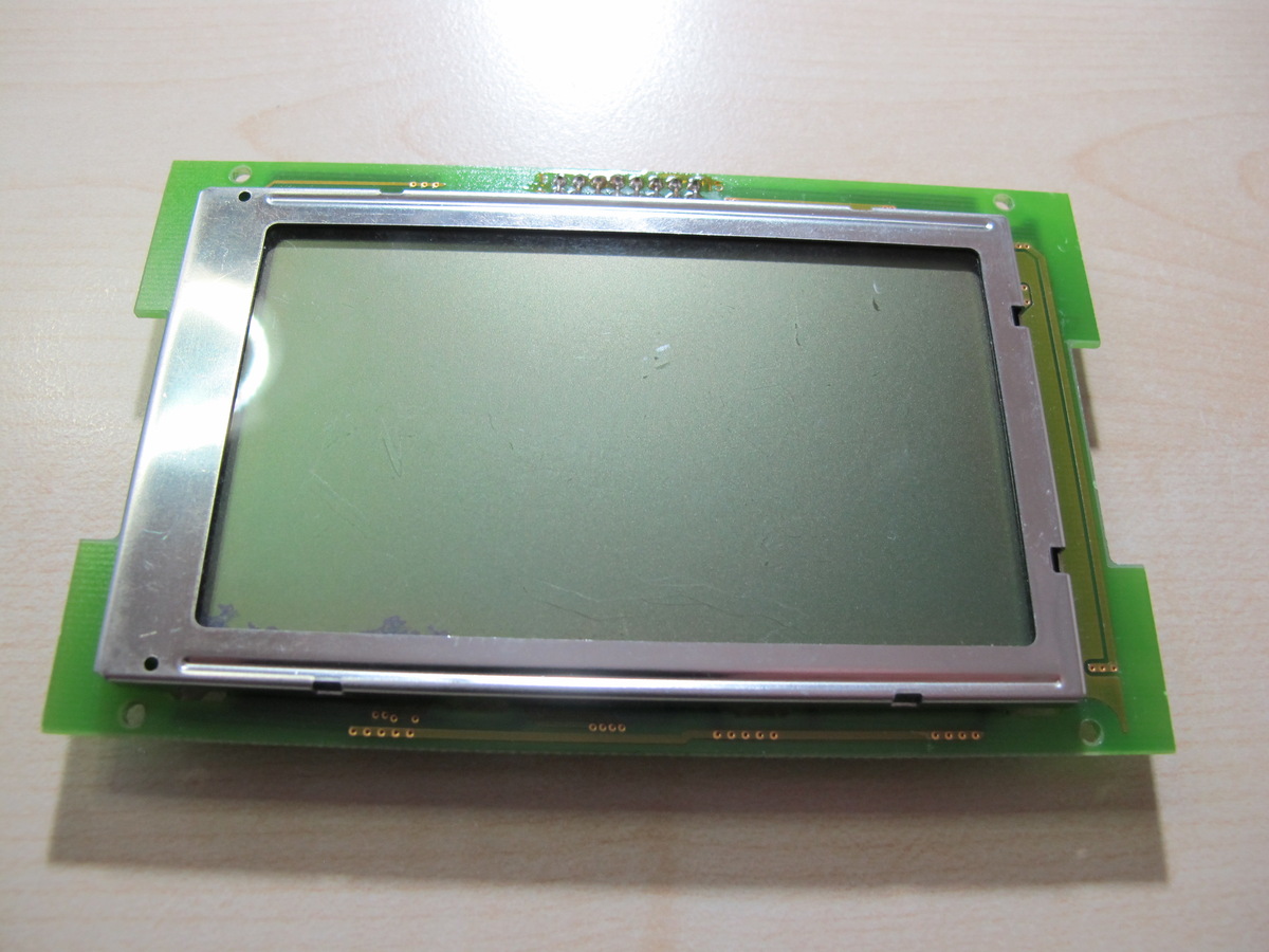

#7207738
Habe leider nur ein paar 8 * 24 Displays mit dem M50530 (Mitsubishi)
hier. Passt also von der Größe her nicht - kann aber ggf. durch das
System doch korrekt angesteuert werden. Die stammen aus alten
System-Telefonen und sind angekratzt. Eins hat schon leichten
"Display-Fraß" - das kann ich Dir zum Spielen gegen Portoerstattung
zusenden.
Gast #7207828
S. Landolt schrieb:
> Ich würde mir nochmals die beiden Leitgummistreifen vornehmen, sehr
> sorgfältig - ist danach das Fehlerbild dasselbe?
Nach erneutem Säubern hat sich leider nichts geändert - das Fehlerbild
ist exakt das selbe.
Nein, auch mit einem höherem Anpressdruck ändert sich nichts.
Auch die Durchkontaktierungen scheinen in Ordnung zu sein.
Karl B. schrieb:
> Da sind schon einige Leiterbahnen geflickt. Sieht so aus, als ob es
> schon vorher kaputt war und nur notdürftig repariert.
> "Rappel" da mal dran.
Sind meine Reparaturen - zwar nicht die Schönsten aber funktionieren.
Gast #7207831
> zusenden.
Danke für das nette Angebot, ich fürchte aber, dass ein Display in der
falschen Größe nicht gut funktionieren wird - noch kann man die
Steuerung verwenden, die Anzeige ist nur etwas undeutlich.
