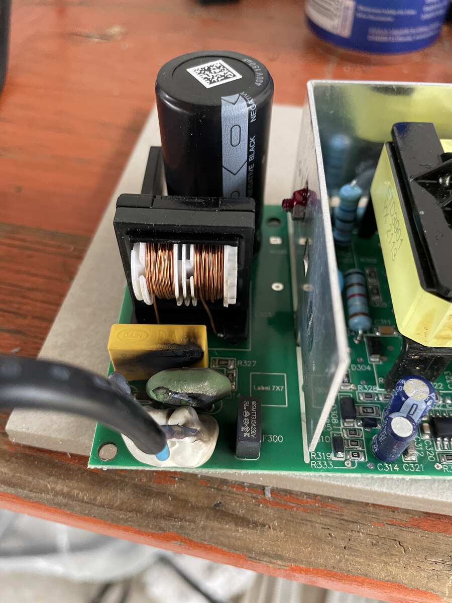

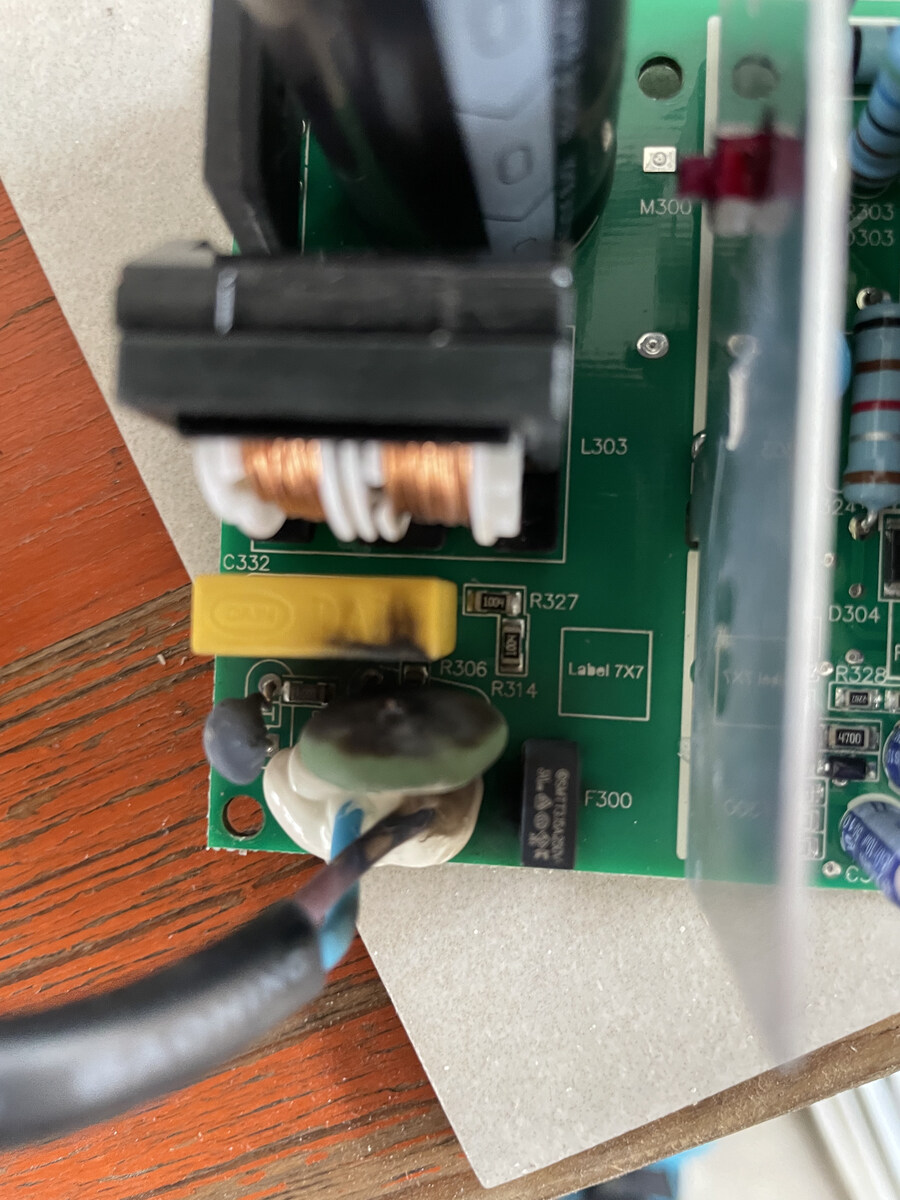

Guten Abend,
Ich bin neu hier und habe auch relativ wenig Erfahrung in diesen Gebiet.
Es handelt sich um das Netzteil meines Hörmann SupraMatic E4 Antrieb.
Durch einen fehlenden N-Leiter, hat es mir die Platine geschossen.
Soweit ich weiß, sollte es sich bei dem durchgebrannten Bauteil, um
einen Varistor handeln, sehe ich das richtig?
Die frage ist, wie finde ich heraus, welcher es genau ist und welchen
ich verbauen kann?
Gibt es alternativen oder "Standart" Varistoren welche man einbauen
kann?
ich bitte um Hilfe, tausend Dank schonmal :)
von Martin J. (martin_j226)
Ich meine das Grüne Runde etwas, habe ich vergessen zu sagen.
von Thomas (kosmos)
vermutlich schon wie ist den der Bestückungsdruck dazu auf der Platine.
Rechts das Schwarze Teil ist z.B. einen Sicherung da das F für Fuse
steht. Bei einem Varistor sollte dort VR stehen.
von H. H. (Gast)
Das wird ehr ein NTC sein, zur Einschaltstrombegrenzung.
von Thomas (kosmos)
was steht den auf der Platine für einen Bezeichnung das dürfte es schon
klären. Ob Varistor oder NTC
Da steht leider nur R303 oder R306, ich weiß nicht ob die Bezeichnung
etwas hilft.
von Gabriel M. (gabse)
Mach bitte ein Foto von der Unterseite der Platine.
Ist das Bauteil Parallel zur Versorgung -> vermutlich Varistor
Ist das Bauteil in Serie -> vermutlich NTC
Ich tippe eher auf ersteres, das keile Schwarze Bauteil links daneben
sieht stärker nach NTC aus.
von H. H. (Gast)
ACK, das war auf dem ersten Bild noch nicht zu sehen.
von Martin R. (mme)
Wenn es ein Varistor ist, sollte eigentlich die Sicherung durchbrennen,
bevor der Varistor hochgeht.

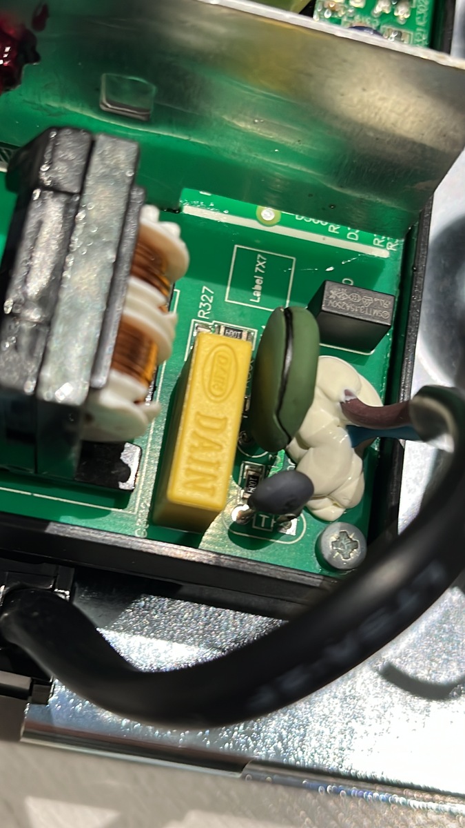

von Martin Jobst (Gast)
Hier das Foto von unten:
Die beiden roten Kreise ist das grüne durchgebrannte etwas. Die beiden
schwarzen Pfeile zeigen auf hellblaue Runde Bauteil was im obigen Foto
links neben dem Grünen sitzt (ist auf der Platine mit einem „T“
beschriftet)
Ich hoffe man erkennt das so :)
von H. H. (Gast)
Ja, der grüne ist in der Tat ein Varistor. Nimm einen für 275VAC mit
gleichem Durchmesser. Die Sicherung wird sicherlich auch defekt sein.
ich habe heute einen neuen Varistor eingelötet mit 275VAC und einen neue
Sicherung, da wie du vermutet hast diese auch durchgebrannt ist.
Und siehe da, es geht wieder :)
Vielen vielen Dank euch allen für die Tipps :)
