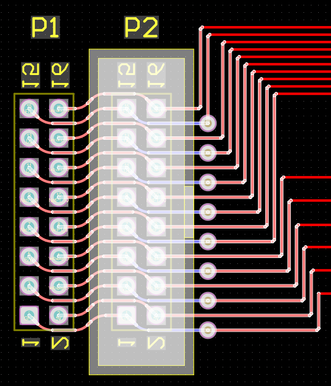

Guten Tag,
vom Gefühl habe ich alles mit Move-Move und Move-Drag ausprobiert aber
mir zerreißt es jedesmal die Leiterbahnen. Ich möchte P1 und P2 um 2
sichtbare Grid Punkte nach oben verschieben. Dabei sollen die
senkrechten Leiterbahnen rechts der Vias automatisch verkürzt werden.
Ich bekomme das nicht hin. Hat jemand eine verständliche Schritt für
Schritt Anleitung?

Das habe ich schon alles probiert. Mit "probiere mal" komme ich wirklich
nicht mehr weiter. An den Übergängen von selektierter und nicht
selektierter Leiterbahn zerreißt es die Leiterbahnen. Erst mit Maus
auswählen und dann Tastaturbefehle oder umgekehrt macht keinen
Unterschied.

Danke für die Mühen aber ich komme nicht klar. Leider. Habe das Video
angeschaut und die Einstellung Re-Routing gesetzt. Es geht in die
richtige Richtung, aber dann werden Leiterbahnstücke verändert, aus
Rundungen werden Ecken usw. manche werden dann im Zickzack verlegt, auch
hier wäre Handarbeit notwendig. Im Grunde das gleiche Ergebnis nur das
man das Re-Routing korrigiert statt zerrissene Leiterbahnen wieder zu
verknüpfen. Letzteres wäre sogar einfacher.
Auch das mit Move Selection habe ich schon mehrfach probiert. Ich weiß
nicht was falsch mache. Ich lasse das erstmal sein bevor ich mir das
Layout zerlege. Danke dennoch.
Gast #7209067
Du willst nicht moven, du willst ja dragen. (Uh, diese furchtbaren
Anglizismen...)
Ansonsten: Trenne alle Leiterbahnen und repariere das danach mit
Multirouting (p, r, b glaube ich).
Erst alle Leiterbahnen markieren, die du routen willst, dann besagten
Befehl, und dann kannst du alle Leiterbahnen auf einmal ziehen.

Wegen dem Move Selection, ich hatte nur das wiederholt probiert was im
Link beschrieben war. Ich benötige schon die Drag Funktion wie du sagst.
Das mit den Leiterbahnen trennen, verschieben und mittels Multiroute
erneut verbinden ist die derzeit beste Option bzw. Workaround. Bei
meiner einfachen Platine mag das alles noch gehen. Nur wie machen das
Leute die große Controller im Layout haben, Platz benötigen und den
verschieben müssen. Oder die Bauteile um den Controller herum
verschieben müssen. Trennen die auch jedesmal alle Leitungen und
verlegen die neu?
Danke, ich komme erstmal weiter.

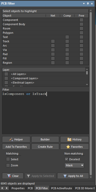

Für ganz einfache Situationen markiert man alles, was man bewegen will
und geht dann über Edit-Move-Selection oder Edit-Move-SelectionbyXY.
Um die Selektion zu vereinfachen, aktivierst du im SelectionFilter nur
Components, Tracks und Arcs. Die Leiterzüge an den Grenzen des zu
verschiebenden Bereiches trennst du am besten auf und ziehst sie nach
dem Verschieben deiner Auswahl neu.
Da gehts schon los. Wo ist der SelectionFilter?
#7227708
Wühlhase schrieb:
> Hm...ok, das habe ich so noch nie verwendet.
Funktional ist das ja identisch, nur die Bedienung geht mit dem
Selection Filter so viel schneller. Solange man nicht nur auf
spezifischen Layern arbeiten will, ist der Filter mit der Query-Language
aus meiner Sicht zu umständlich. Und selbst dann bietet es sich auch an,
die Layer, auf denen man nicht selektieren will, einfach auszublenden...
Ehrlich gesagt verstehe ich die Existenz des Filter-Panels nicht. Bevor
es den Selection Filter gab, war mir das Teil zu umständlich, und jetzt
ist es nahezu obsolet.
Oder siehst du was im Filter-Panel, was ich nicht sehe?
