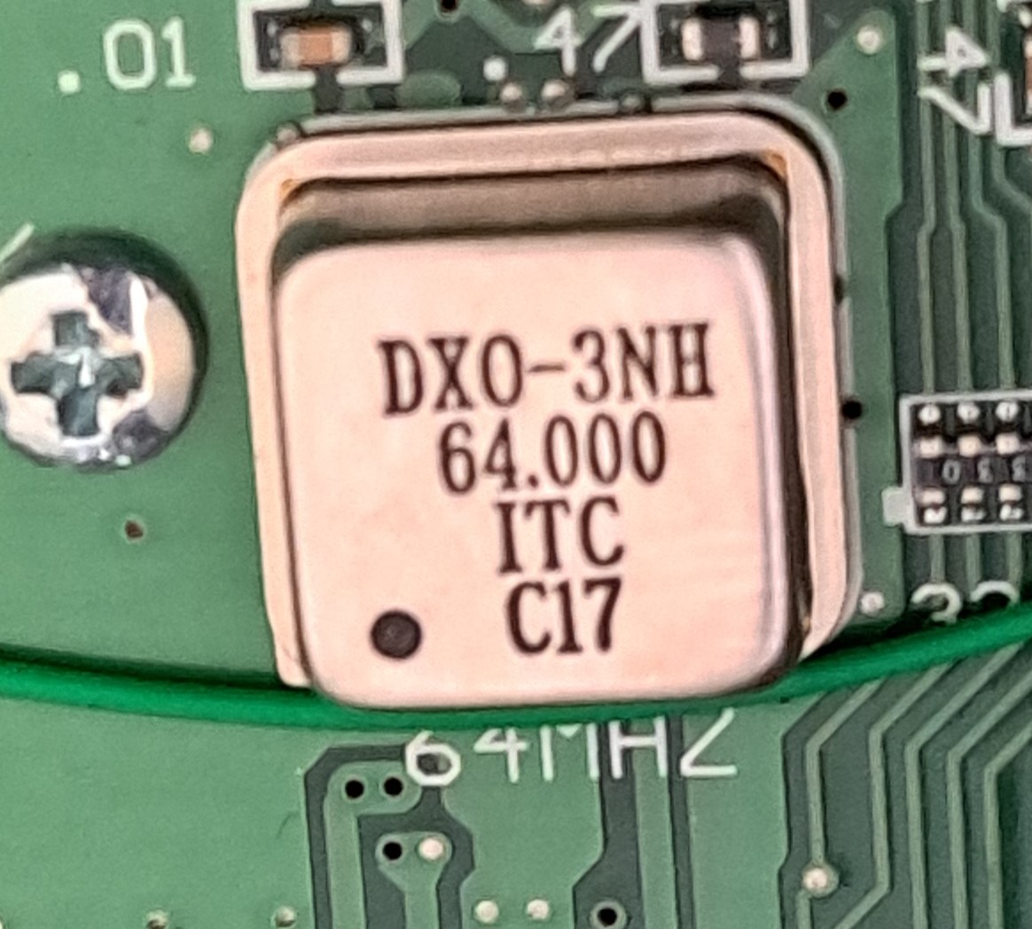

Hat evtl. jemand ein Datenblatt zu diesem Bauteil. Evtl. kann mir jemand sagen welche Firma das ist? Bauteilbezeichnung: DXO-3NH 64.000 ITC CI7 Vielen Dank schon mal...

Ich würde auf Quarzoszillator 64HMz tippen.

Helmut -. schrieb: > Ich würde auf Quarzoszillator 64HMz tippen. Zweifellos, aber da gibts ja doch einige Varianten.

Schlaumaier schrieb: > Einer muss es ja machen. > https://www.alldatasheet.com/view_datasheet.jsp?Searchword=DXO-3NH > Kleiner Tipp. Es ist eine O keine Null. Vielen Dank für die Mühe ;). Google hab ich auch schon benutzt. Leider ist das Datenblatt hier nicht dabei. Mir ist ebenso klar um was für ein Bauteil es sich handelt, wie ich es messe, was es für Ersatztypen gibt, etc... Ich hätte nur gerne das original Datenblatt + Hersteller

ehem. Hersteller ITC DXO-3NH 3 3.3V N wird für Normal, Std. stehen. H Half size N Frequency Stability vs. Temperature -20~+70℃ STD +/-50 ppm https://epartsmall.tistory.com/entry/OSCILLATOR-DXO-13

Es wird sich um einen 64MHz Quarzoszillator handeln und die Bezeichnung
(Serie) wird DXO-3NH sein - der genaue Typ halt einer mit 64MHz
Hersteller könnte eventuell ITC gewesen sein.

H. H. schrieb: > cryptx schrieb: >> https://epartsmall.tistory.com/entry/OSCILLATOR-DXO-13 > > Chapeau! Vielen Dank, das sind super Infos. Ist zwar kein Datenblatt aber hilft auch weiter. Dankeschön:)
