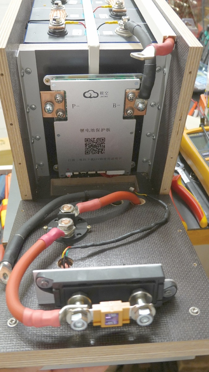

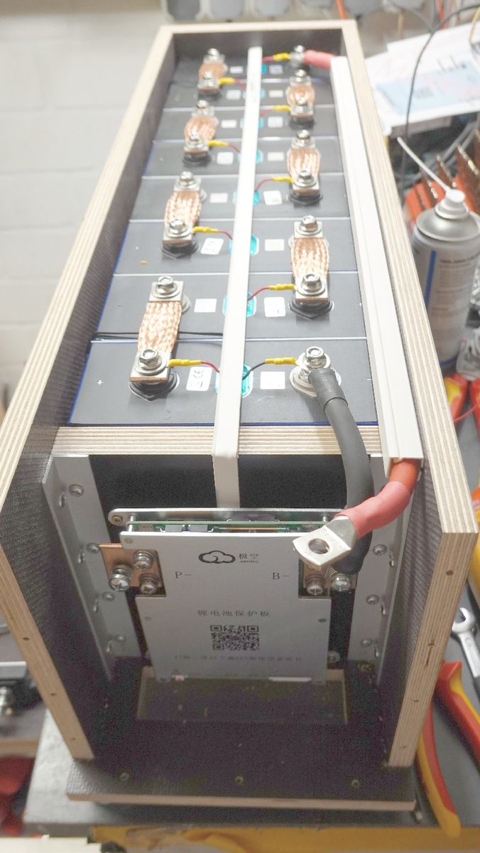

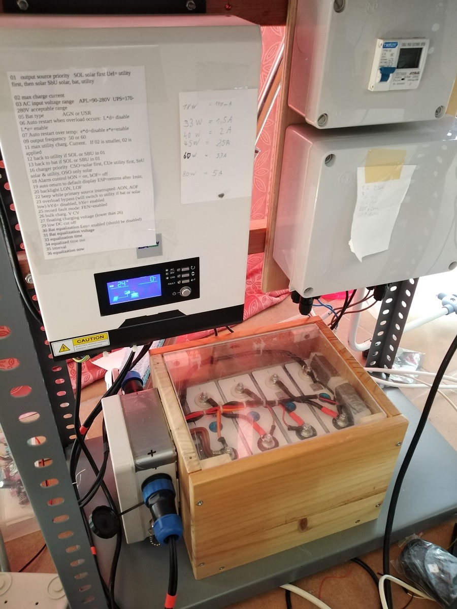

Hallo Bernd K., Bernd K. schrieb: > Glück gehabt. Zellen sind neu (Ri = 0,17mOhm). 150€/Stck. wie hast Du die Zellen abgesichert?

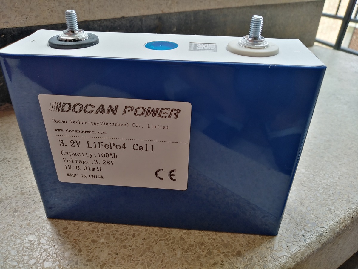

Docan bei Alibaba. Habe seit 1 Monat 4 neue 100Ah Zellen in Betrieb 280€ mit Versand.Das ist gar kein Vergleich zum Aliexpress Schrott (Liitokala und co). DIY solarforum gibt da auf englisch auch gute Tips. Muß man sich etwas durchlesen und gezielt suchen.
Thomas G. schrieb: > Dotan bei Alibaba. > … > Muß man sich etwas > durchlesen und gezielt suchen. Was einem zu dem Fazit führt, daß ALLE Verkäufer auf Alibaba letztendlich nur Resseller für auf irgendwelchen chinesischen Plattformen vagabundierenden Zellen sind, und es völlige Glückssache ist, was man letztendlich bekommt. Dazu beherrschen die die YouTube-Influencer-Werbung aus dem EffEff. Im Gegensatz zu AliExpress. Da kann man sicher sein, daß da nur Schrott verkauft wird.
Hallo Thomas G., Thomas G. schrieb: > Docan bei Alibaba. > Habe seit 1 Monat 4 neue 100Ah Zellen in Betrieb 280€ mit Versand.Das > ist gar kein Vergleich zum Aliexpress Schrott (Liitokala und co). Auf dem Bild ist der Innenwiderstand mit 0,31 mOhm angegeben. Wie hast Du die Zelle(n) abgesichert? Bitte nicht wundern, habe diese Frage heute schon einmal in einem anderen Thread gestellt!
Peter M. schrieb: > Hallo Bernd K., > > Bernd K. schrieb: >> Glück gehabt. Zellen sind neu (Ri = 0,17mOhm). 150€/Stck. > > wie hast Du die Zellen abgesichert? Plus: MEGA Fuse 150A - Trennschalter 300A - Anderson Stecker 175A Minus: BMS JK-B2A8S20P (Balancer 2A, 8S, 200A) - Anderson Stecker 175A Leitungen 35mm². (Sorry für PIC1. hab vergessen, zu verkleinern)

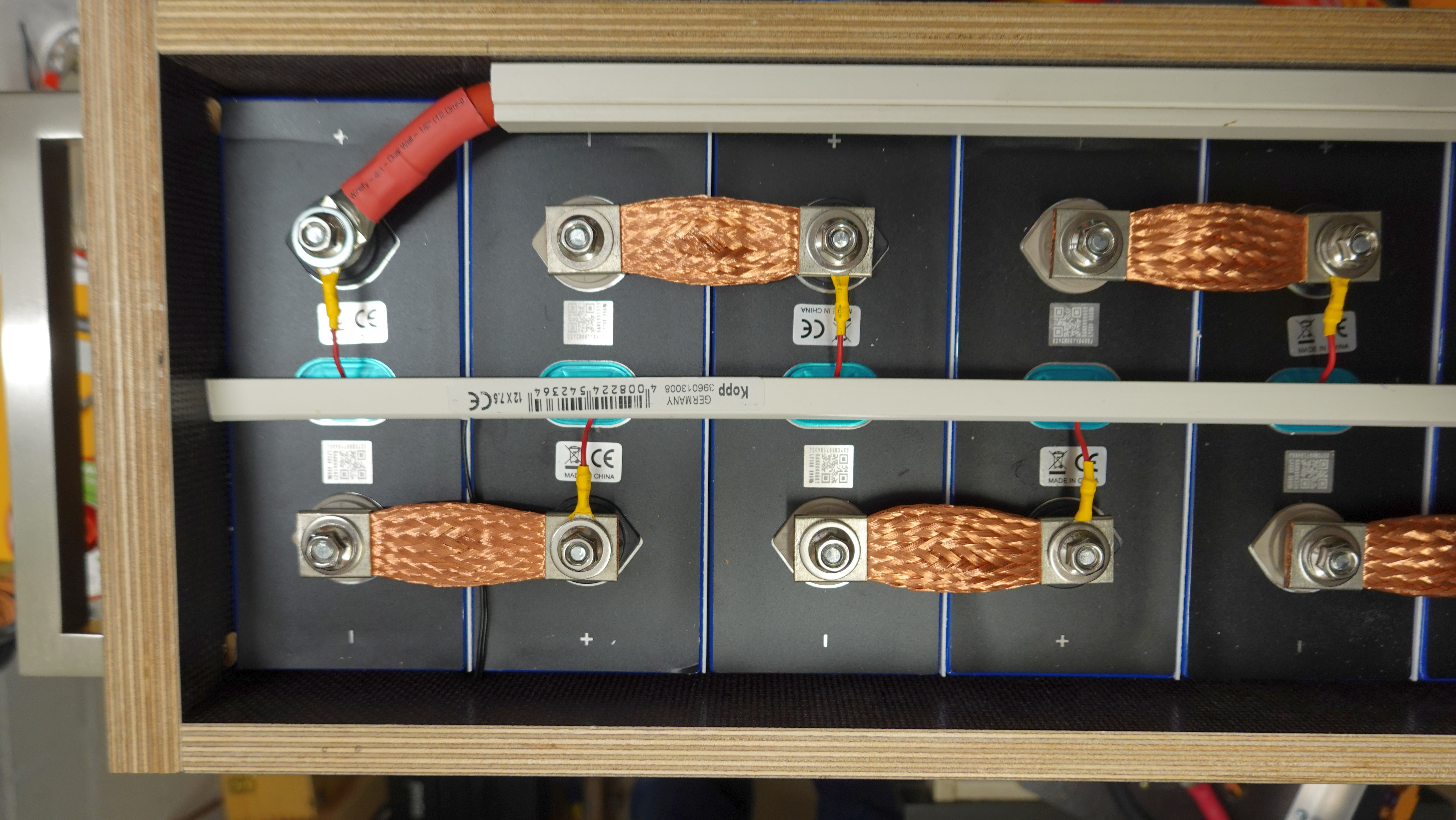

Hallo Bernd K., vielen Dank für die Erläuterungen und die tollen Bilder! Für mich ist das ein gutes Beispiel, wie man das Ganze sauber aufbauen kann. Ich zweifele nur, ob die Vorspannung der Akkus ausreicht.
Peter M. schrieb: > Ich zweifele nur, ob die Vorspannung der Akkus ausreicht. Die Zellen sind mit ca. 200kG vorgespannt. Verfahren: - Hinteren Deckel festgeschraubt. - Gesamtpaket mit Schraubzwinge auf 200kG gedrückt. - Position der vorderen Aluwinkel angezeichnet. - Hinteren Deckel gelöst. - Vordere Aluwinkel festgeschraubt. - Hinteren Deckel wieder festgeschraubt (Druck). Ok, die vorgegebenen 300kG sind es nicht geworden. Jedenfalls haben die Zellen keinen Platz, sich auszudehnen.
Hallo Bernd K., danke, das war für mein Auge unsichtbar! :)
Peter M. schrieb: > Wie hast Du die Zelle(n) abgesichert? Bei mir ist da eine billige 60A Sicherung vom Ali drin. Die liegt unter dem BMS (schlecht zu sehen). Ich hatte da ein youtube video gesehen wo diese getestet wurde, es war dasselbe Modell in 100A, und die lösten bei genau 100A aus. Das ist sicher nicht das richtige Verhalten, aber mir paßt das ganz gut. Ansonsten finde ich noch sehr wichtig, daß die Batterie IMMER abgedeckt ist - auch beim Zusammenbau, wo man sich mit bubble wrap helfen kann. Schutzbrille ist auch keine schlechte Idee.

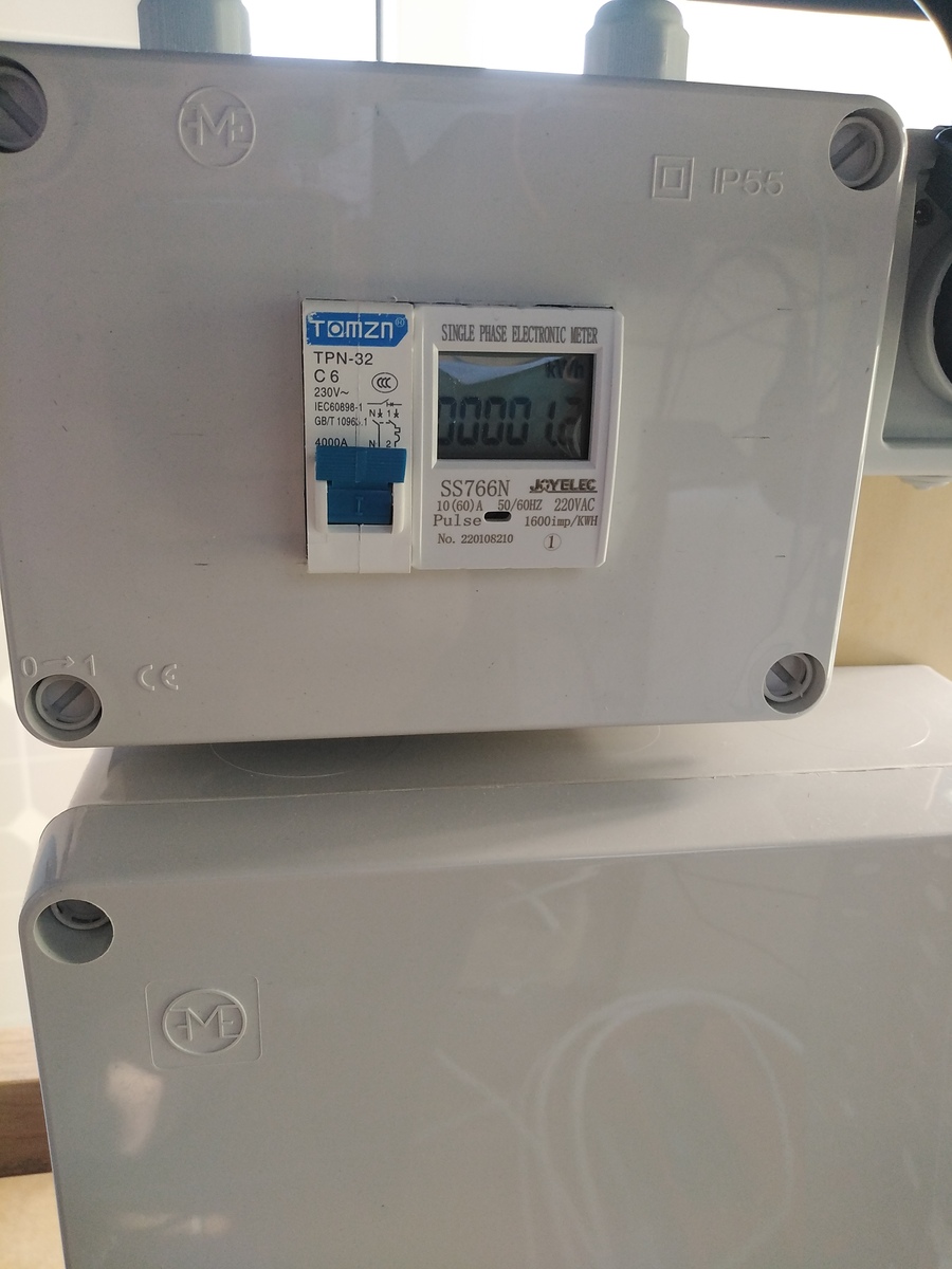

Hallo Thomas G., danke für die Hinweise! Der abgebildete Automat ist dann wohl für den 230V-Zweig?
Genau, 6A 230V. Und daneben ist noch ein kWh Zähler für 10€ vom Ali. Das ist eigentlich das Beste der ganzen Anlage. Da kannst du dich immer freuen wenn wieder eine kWh mehr rausgekommen ist.
