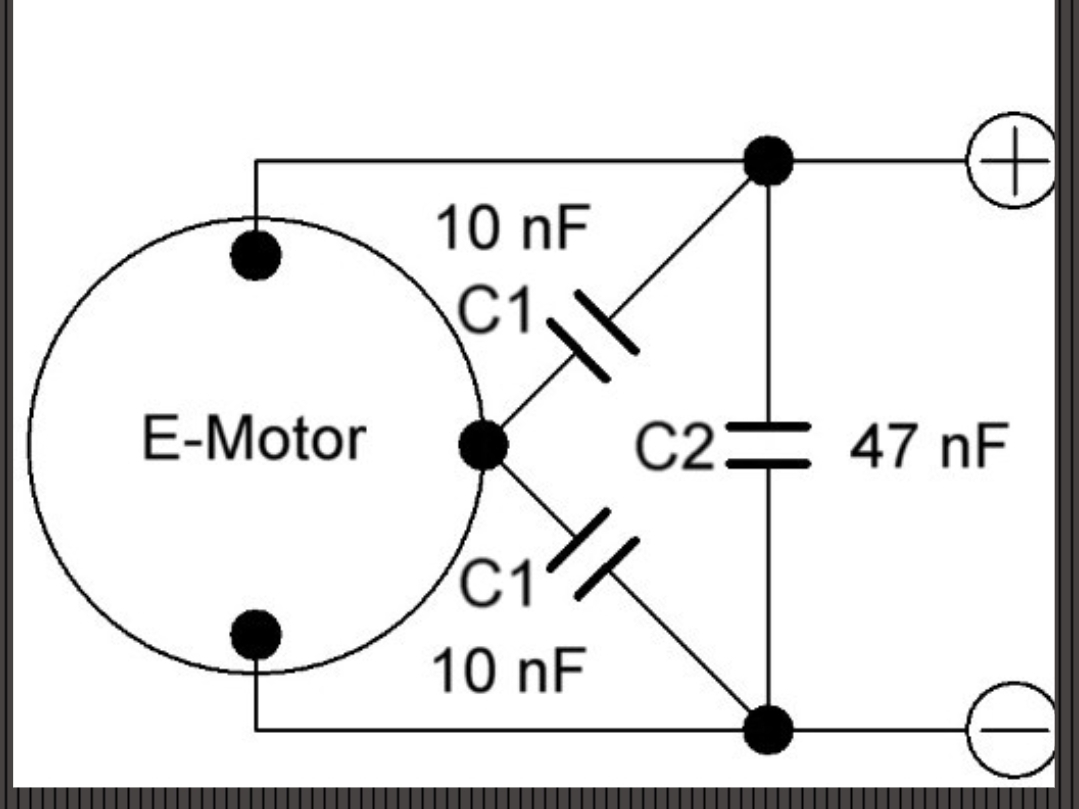

ich möchte an einem Ferngesteuertem Auto den Motor (050 Grösse)
wechseln, weil es für mein Sohn zu schnell ist für die Wohnung.
Der originale Motor dreht bei 5V etwa 20000 Umin, geplant sind etwa 8000
Umin.
Von dieser Grösse gibt es eine grosse Auswahl an Motoren, diese sind
aber alle nicht entstört.
Gibt es irgendwelche Tabellen welche Kondensatoren da gebraucht werden?
Gruss Teryen
OP
Elektrofan schrieb:
> Falls vorhanden, die Entstörbauteile vom ursprünglichen Motor
> weiterverwenden?
Wenn das so unkritisch ist, ist das natürlich das einfachste. Ist nur
ein 104er dran. Ich habe ein anderes Teil auseinandergeschraubt in dem
ein 030-Motor drin ist. Dem ist auch ein 104er dran. Dann wird das
wirklich nicht so kritisch sein.
