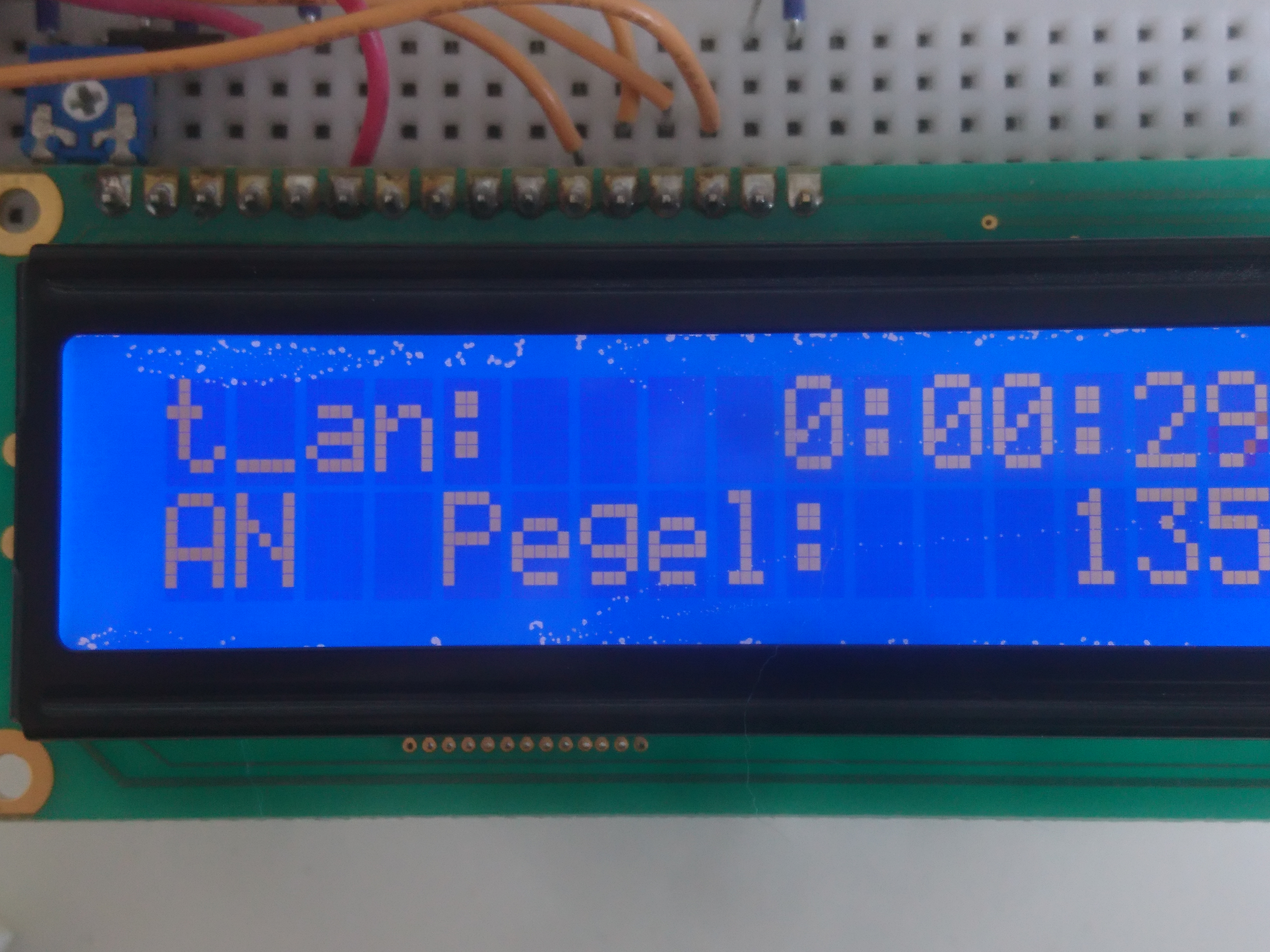

ich habe hier ein Display, das ich an einem Mikrocontroller betreibe.
Das Display war ein paar Monate nicht in Betrieb und zeigt nun die
Punkte in der Anzeige. Kann man da etwas machen?
Display ist ein electronic assembly W162B-N3LW.
Danke und Grüße
Nicola

Ist das Display eventuell mal feucht geworden?
Das sieht aus wie eine Beschädigung einer der Polarisationsfilter-Folien
die aufs LCD-Glas geklebt sind.
Die Fehlstellen liegen außerhalb der aktiven Bereiche, ein elektrisches
Problem ist somit auszuschließen.
Ich halte eine derartige Beschädigung für irreparabel.
Da es sich um ein Standard-Display handelt, sollte ein Ersatz des
Displays einfach und kostengünstig sein. Solange einen die Punkte nicht
groß stören, läßt sich das Display natürlich auch einfach
weiterbetreiben.

Ich kann mich zwar nicht mehr genau erinnern, aber es kann schon sein,
dass es da mal einen entsprechenden Getränkeunfall gab. Könnte Apfelwein
gewesen sein... 🤷‍♂️🍻
Für meine Anwendung taugt es noch, ich werde es einfach weiter nutzen.
Danke nochmal, ich würde dann den Thread schließen.
