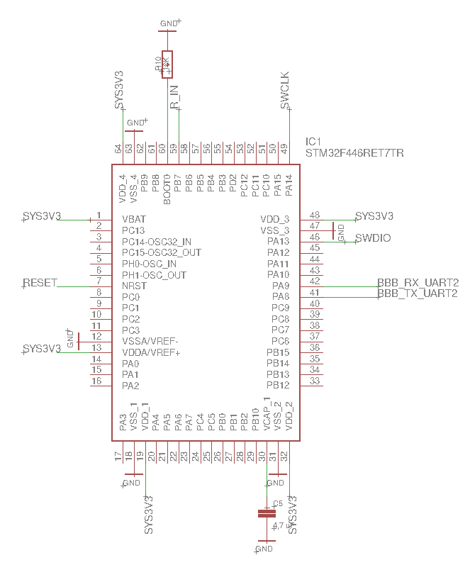

ich möchte einen STM32F446F mit minimalem Equipment betreiben, d.h. nur
ein paar IOs, Programme sollen vom internen Flash laufen und der Clock
soll ebenfalls intern erzeugt werden. Was ich so weit habe:
- alle VDD und VSS angeschlossen
- VCAP_1 via Kondensator an GND
- BOOT mit 10 K auf GND
- RESET/SWDIO/SWCLK gehen zum Programmierport
Kann das funktionieren oder fehlt da noch irgendwas?
Danke!
Die 100n Abblockkondensatoren zwischen JEDEM(!) VDD-VSS-Paar fehlen.
Dazu solltest Du einige zig uF Bulk-Kapazität (z.B. 100uF) spendieren.
fchk
von Stamsund (Gast)
Die sind drin, aber in dem Schaltplanauszug nicht zu sehen.

von Stefan F. (Gast)
So viel? Das ist doch kein Funkmodul.
Ja nee ist klar. Verarschen kann ich mich selbst.
Wenn man das Symbol für den Schaltplan Pin für Pin genauso malt wie das
Makro fürs Layout, dann müssen sinnigerweise diese Blockkondensatoren
auch im Schaltplan dorthin, wo sie im Layout sind.
Insgesamt sieht man dem Schaltplan natürlich an, dass er im übertragenen
Sinn von einem "Erstklässler" gemalt wurde (über die ersten
Kindergartenkritzeleien schon mal raus, aber noch ein gutes Stück bis
strukturiert und schön).
Und zu diesem Alter passt dann auch das recht unflätige Verhalten.

Einen ernsthaften Dank übrigens an @mysth - diese Application Note war
exakt das, was ich gesucht habe (Funfact: die einzig brauchbare Antwort
war sachlich und ist ohne Beleidigungen ausgekommen, es gibt also nicht
nur Soziopathen hier).
