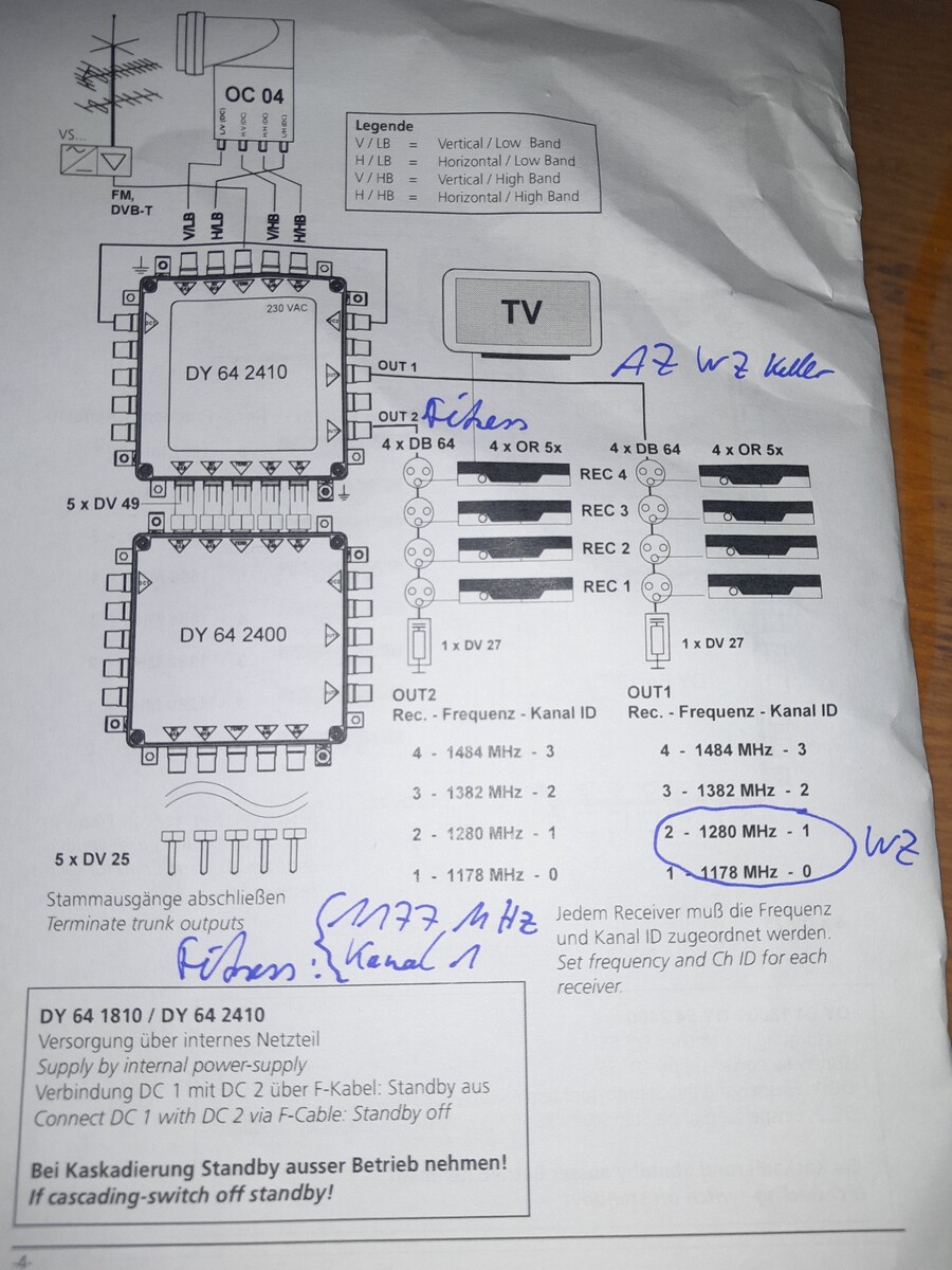

Ich muss bei mir einen Satellitenreceiver austauschen. Fernbedienung
defekt + entsorgt und kommende HD- Umstellung... .
Gebäude: Keller, Erdgeschoß, Dachgeschoß
Sat-Anlage: Quattro LNB, Wisi Unicable Multischalter, ein Antennenstrang
mit einem Nutzer im DG, zweiter Strang mit 2 Nutzern im EG und einem im
Keller
Unicable Frequenz-/Kanalzuordnung siehe Bild im Anhang. Bekomm ich
leider nicht kleiner.
Der Empfänger im DG kam vor 3 Jahren dazu, dieser Samsung TV kann die
Frequenz/den Kanal selber suchen und hat 1177 MHz gefunden (statt 1178
MHz Standardeinstellung des Multischalters)
Prinzipiell funktioniert alles, nur muss der Receiver im Keller ersetzt
werden.
Der "neue" Receiver ist ein Allvision HD2000DS. Anleitung:
https://www.google.com/url?sa=t&source=web&rct=j&url=https://asset.conrad.com/media10/add/160267/c1/-/de/001487011ML01/istruzioni-per-luso-1487011-allvision-2000-ds-ricevitore-satellitare-hd-usb-anteriore-adatto-per-cavo-singolo.pdf&ved=2ahUKEwjv2-jxucT6AhU0SPEDHZ0_C6wQFnoECAsQAQ&usg=AOvVaw1pXhJYtluvqU7qJks4bzXc
 Jedoch komme ich mit den Einstellungen nicht klar. Nach angehängtem
Bild muss es Kanal 3 mit 1484 MHz oder Kanal 2 mit 1382 MHz sein? Was
kann ich tun, wenn es keine dieser 2 Frequenzen ist? Ich habe bereits
alle 64 Kanal/Frequenzkombinationen durchprobiert. Hin und wieder zeigt
das Menü kurzzeitig 60% Signalstärke an, fällt dann aber gleich wieder
auf 0%.
Schließe ich den alten Receiver wieder an, funktioniert dieser wie
gehabt.
Neue Receiver in der günstigen Preisklasse haben keine automatische
Suchfunktion und ein neuer Fernseher mit integriertem Receiver und
Suchfunktion ist momentan nicht drin.
Jemand noch eine Idee?
VG
Matthias
Dass eine selbst gefundene Frequenz so +-2MHz schwanken kann, ist
normal. DVB-S hat einen weiten Fangbereich...
Wenn du nicht gerade ein kaputtes Kabel oder defekte Einspeisedose hast,
sollte das, was auf dem Unicable-Router steht, schon genauso gehen (ID2
auf 1382, ID3 auf 1484). Allerdings scheint der Empfänger erstmal nur
zwei Auto-Setup-Varianten zu haben, die nicht dazu passen. Also musst du
eine evtl. durch die ID vorgebene Frequenz durch die wirklich bei Wisi
verwendete ersetzen. Da schreibt die Anleitung ja was mit
"Hauptfrequenz".
Matthias B. schrieb:
> Nach angehängtem
So ist es. Stell die halt in deinem Receiver ein. Du kannst da die
vordefinierten Werte auch überschreiben.
Ein klassisches Problem bei Unicable ist, daß die Kanalnummern mal bei 0
und mal bei 1 anfangen zu zählen. Da musst du die auch mal eins kleiner
oder größer ausprobieren.
Oliver
> Immerhin: er findet Sender.
> ABER: nur wenn gleichzeitig ein anderes Gerät im EG oder DG läuft. Und
> dann auch nur auf gleicher Polarisation, also z. B. nur RTL Kanäle.
Dann ist Unicable nicht richtig aktiviert. Das funktioniert ja so, dass
der früher dumme Multiswitch so intelligent wird, dass er per spezieller
Diseqc-Message eine Transponderfrequenz einer bestimmten Satposition
und einer Polarisation auf eine definierte Downlink-Frequenz
runtermischt. Der Sat-Empfänger schaut dann auch nur auf diese eine
Frequenz. Was er empfangen will, schickt er dem Switch mit der Message
(da ist auch die magische ID drin, die zu der Downlink-Frequenz passt).
D.h. ein Empfänger, der keine Ahnung von Unicable hat, wird je nach
Zustand der anderen Unicable-Empfänger auf den 4 (oder 8)
Downlink-Frequenzen was finden. Das hat aber nichts mit dem zu tun, was
da "normalerweise" mit echtem Multiswitch ist.
> Liegts an der Technik oder bin ich zu doof? Eine Möglichkeit, die
> Spannungsversorgung bei Unicable zu aktivieren gibt es nicht.
Ich fürchte Zweiteres ;) Die Anleitung ist bei Unicable aber auch etwas
dünn an Infos...
BTW: Unicable hat schon eine Spannung, nur hängt die nicht wie sonst an
der Polarisation. Ohne Spannung könnte man mit den üblichen Chips
nämlich kein Diseqc übertragen... Die Einspeisedose hat dann eine Diode
drin, damit andere Empfänger nicht rückspeisen.
> Danach muss man in der LNB-Auswahl auf Unicable umschalten.
> Dort Kanal/Frequenz eingeben, jedoch sind dann sämtliche LNB
> Einstellungen "weg".
Was ja an sich nicht falsch ist, das LNB-Handling übernimmt dann
vollständig der Unicable-Switch. Irgendwo ist aber meistens noch eine
Umsetzung, welche Satellitenposition (zB. 19.2E) auf welcher
Unicable-Sat-Nummer (zB. 0) ist, damit nicht alles per Blindscan gesucht
werden muss. Aber an sich sollte das bei Geräten für den deutschen Markt
schon passen.
