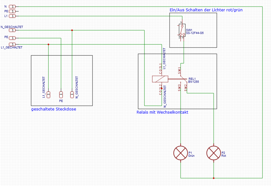

Ich bin zur Zeit in einer Maßnahme beschäftigt (1€ Job) und mich hat ein
Kollege gefragt, ob ich nicht eine Schaltung bauen könnte, die anzeigt,
ob eine Maschine gerade in Beutzung ist oder nicht.
Etwas genauer erklärt: Es handelt sich um eine Fräse, die in einem
seperatem Raum steht und es sollte von außen eine gut sichtbare
Signalleuchte geben, z.B. rot - Maschine in Benutzung; grün - Maschine
aus. Die Fräse wird mittels schaltbarer Steckdosenleiste ein- und
ausgeschaltet (lustig, ich weiß). Die Fräse darf ich natürlich nicht
öffnen und ein Kabel anlöten aber an die Steckdose darf ich ran. Gibt es
dafür eine Schaltung, die rein analog ist? Bitte bedenkt, dass ich erst
beginnender Hobbybastler bin.
Vielen Dank
Christian schrieb:
> Nimm ne Schreibtischlampe.
Finde ich auch die beste Variante. Für was braucht man rot und grün wenn
es eine auch tut.
Wenn es unbedingt 2 sein müssen halt noch ein Relais mit einem Wechsler
dazwischen.
Wenn es auch funktionieren soll wenn das Gerät selbst ausgestaltet ist,
dann mach ein Stromrelais dran. Kostet auch nur 35 €.
Da nimmst du dir eine rot/grüne Signalsäule, die man neben die Tür
schrauben kann und ein Umschaltrelais. Und dann machst du noch die
Ausbildung zur Elektrofachkraft (darf ja länger dauern). Und nach kaum
2.5 Jahren bist du fertig mit deinem 1-Euro-Job!

OP
Danke für die vielen Antworten und für den Schaltplan, damit kann ich
sicher etwas anfangen.
