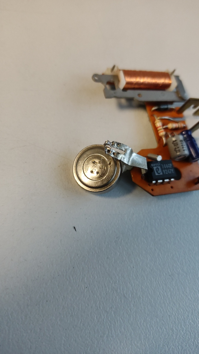

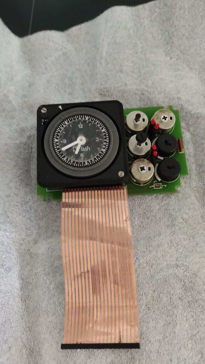

Hallo da meine Uhr überhaupt nicht mehr funktioniert bzw ab und an Mal was von sich gibt. Dachte ich, ich lass deie Batterie/Akku wechseln leider finde ich keinerlei Angabe auf der Batterie. Ich hab bei der Firma Stibel eltron angerufen die können mir keine Angaben mehr machen, die Produktion wurde eingestellt und haben keine Infos mehr dazu. Evt kennt sich hier ja jemand aus der mir dringend weiter helfen kann ich,( hatte noch eine gebrauchte Uhr gekauft. Die hat leider das selbe Problem) Mfg dandy
#7211380
Hergestellt 1993. Da war das sicher noch eine NiCd-Knopfzelle.
H. H. schrieb: > Hergestellt 1993. Da war das sicher noch eine NiCd-Knopfzelle. Ich hab keinerlei Ahnung und lediglich Og8 und ein E(Vermutlich) erkennt man auf der knopfzelle selbst.

H. H. schrieb: > Hergestellt 1993. Da war das sicher noch eine NiCd-Knopfzelle. Aber bestimmt mit 2-3 Zellen. Dazu fehlt leider ein Bild von der Seite, um die Höhe und Anzahl der Zellen zu erkennen. NiCd ist vorbei; NiMh geht in der Regel aber auch: https://www.reichelt.de/fr/de/memopuffer-2-4-v-80-mah-rm-12-nimh-2gp-60-p1956.html?&trstct=pol_3&nbc=1

m.n. schrieb: > Aber bestimmt mit 2-3 Zellen. Kaum. Eurosil war ja gerade bekannt für Chips mit besonders niedriger Versorgungsspannung uns -strom. Wenn keine Gangreserve nötig ist, dann kann man die Zelle durch zwei in Reihe geschaltete 1N400x ersetzen. Ansonsten eben eine etwas größere NiMH Zelle über zwei dünne Litzen anschießen. Die wird man ja irgendwo in der Heizungssteuerung unterbringen.

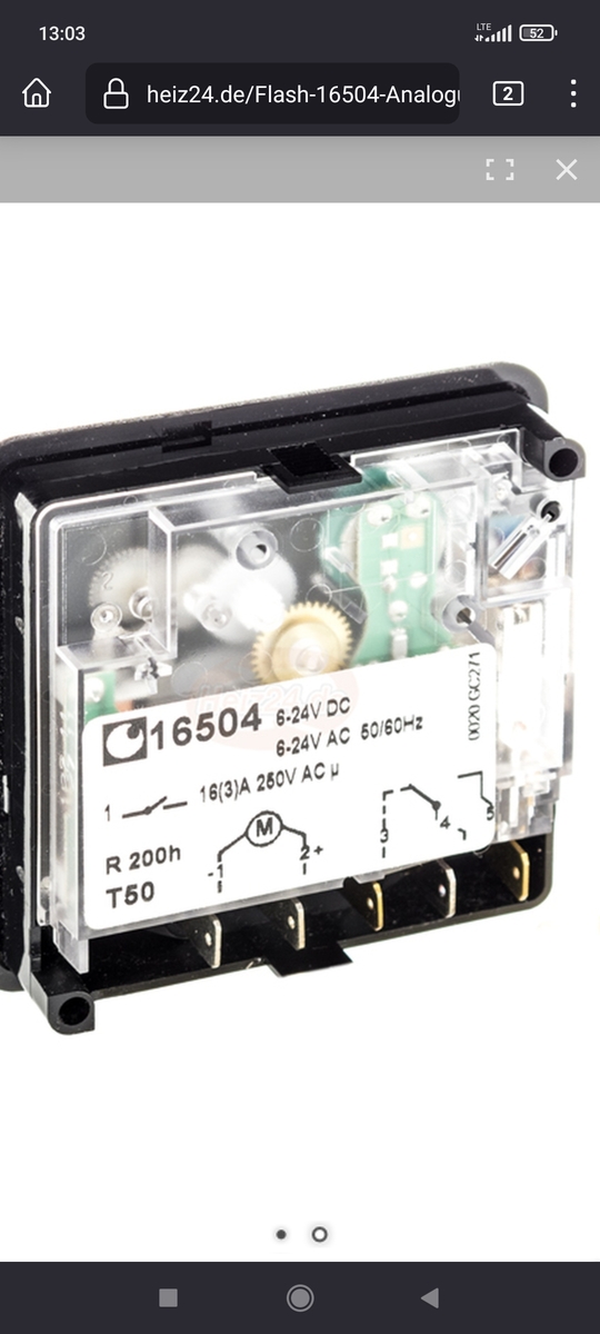

Thomas U. schrieb: > O.k. Welche Gangreserve wird laut Beschreibung garantiert? Beim aktuellen Modell des selben Herstellers: 200h, nach min 120h Ladezeit. Von früher hab ich die Angabe "1 Woche" in Erinnerung.

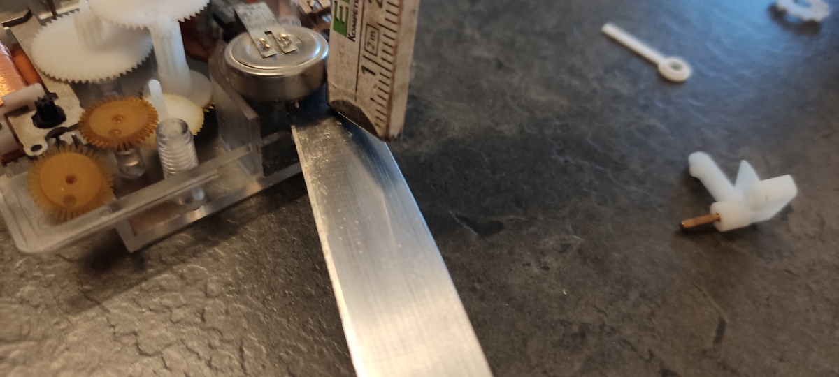

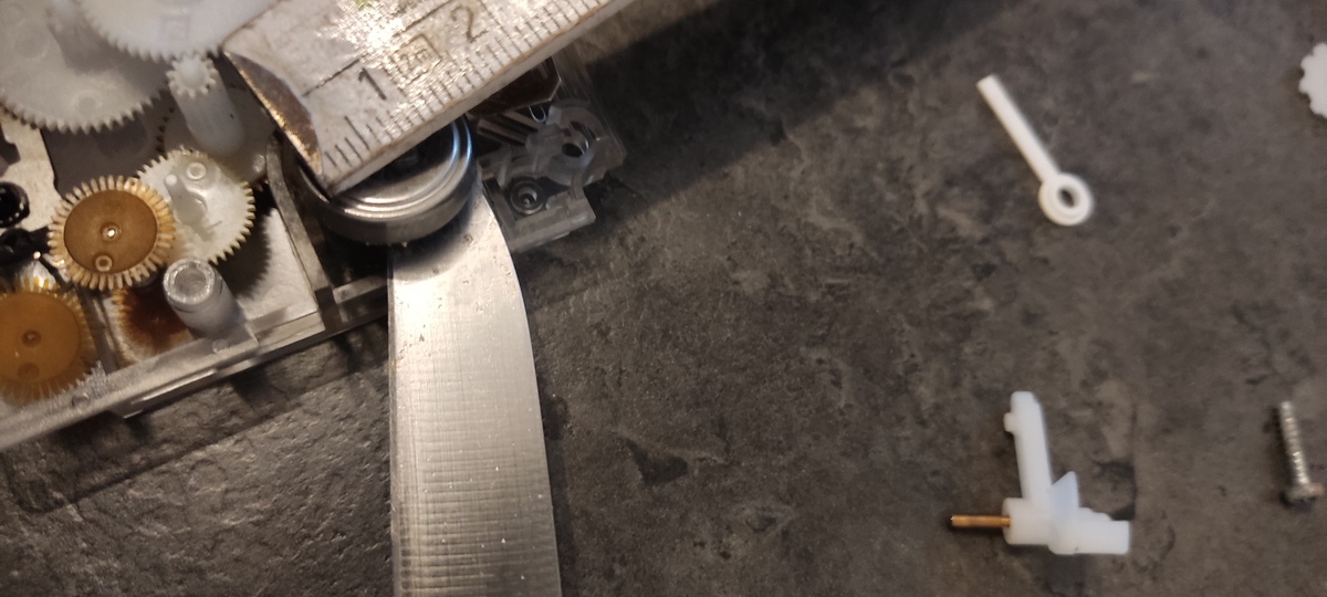

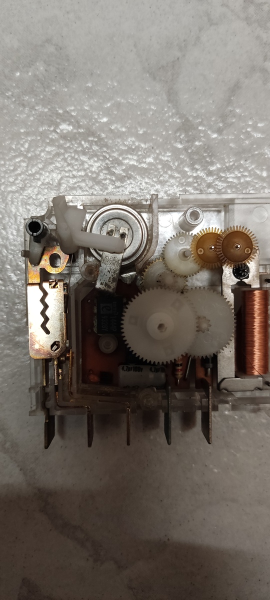

Durchmesser hab ich heute auf der Arbeit gemessen war cia 15,6mm höhe 6,1mm + - es war nur eine Zelle sieht man das nicht deutlich auf den Bild ? Ha das Teil auf der Arbeit liegen. Könnte frühstens morgen nochmal Bilder schicken . Bild im Anhang ( das ich gerade hab was wo man es am besten erkennt )

Andy schrieb: > 15,6mm höhe 6,1mm Die Varta V40H hat 11,5mm/5,5mm, ohne Schrumpfschlauch.
H. H. schrieb: > Andy schrieb: >> 15,6mm höhe 6,1mm > > Die Varta V40H hat 11,5mm/5,5mm, ohne Schrumpfschlauch. Die die ich gepostet hab von Amazon würde die dann nicht passen ?
Andy schrieb: > H. H. schrieb: >> Andy schrieb: >>> 15,6mm höhe 6,1mm >> >> Die Varta V40H hat 11,5mm/5,5mm, ohne Schrumpfschlauch. > > Die die ich gepostet hab von Amazon würde die dann nicht passen ? Wenn dich die abweichende Farbe nicht stört... ;-)) Die ist etwas kleiner aber von der Spannung her o.k. Möglich ist, dass die dadurch überladen und in der Lebensdauer eingeschränkt wird. Zum Test, 'ob überhaupt' ist die sicher geeignet.

Es gab zumindest mal Chips, die zaehlten mit einer Zelle betrieben intern weiter und wenn die hoehere Spannung wieder da war, wurden die Impulse mit hoehere Frequenz nachgeholt bis die Zeit der Zeitschaluhr wieder stimmte. Die gleichen NiCd Zellen waren in Taschenlampen zum Nachladen in der Steckdose. Seitlich waere gut zu erkennen, ob das dort zwei Zellen waren. Wenn das zutrifft, kannst Du eine altersschwache CR2032 dazwischen klemmen. Nach wenigen Tagen zerlegt es diese.
