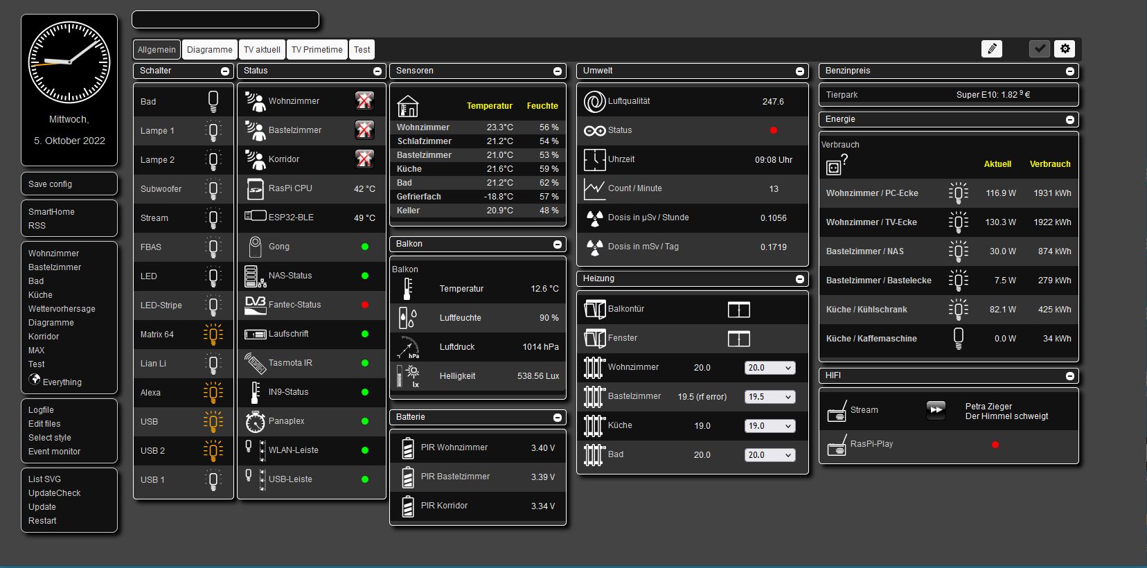

von Michael U. (amiga)
Fritz-Box habe ich keine, hier ein TP-Link Archer C80.
Rund 30 Geräte im WLAN, davon ca.25 mit ESP8266/ESP32, ca. 20 davon
ständig angemeldet. WLAN-Umfeld auf 2,4GHz katastrophal, Altbau, 10-20
Netze mit teilweise merklichen Feldstärken im Umfeld. Teileweise bin ich
je nach Standort in der Wohnung nur recht knapp über dem "Nachbarn".
Störung hier, wenn die Fritzbox eines Nachbarn mal wieder auf die Idee
kommt, auf meinen Kanal zu wechseln... Ich habe mit diesen Automatiken
nur schlechte Erfahrung gemacht, auch beim TP-Link, also Kanal fest und
im Notfall von Hand gewechselt. Passiert recht selten und die Anwendung
ist nicht lebenswichtig.
Die ESP kommen mit dem Wechsel problemlos klar (eigene Software), auf
einigen Sachen ist Tasmota drauf, die tauchen teilweise dann erst nach
etlichen Minuten wieder auf.
Probleme gab es mit Home-Routern über die Jahre hauptsächlich wenn deren
Speicherverwaltung Mist war (Mac-Table o.ä.), dann verschwanden Geräte
usw.
Neustart des Routers behob das zwar, war aber kein Zustand.
Sollte sich ja hoffentlich inzwischen erledigt haben, die Ausstattung
der Router ist ja auch besser geworden.
Verwaltung erledigt hier FHEM, da habe ich eine Statusseite im
Dashboard, wo alle Sachen per Ping regelmäßig abgefragt werden. Gibt
dann eine grüne oder rote Anzeige, da könnte ich bei wichtigen Sachen
auch eine EMail-Benachrichtigung o.ä anbinden.
Sensoren bin ich im Moment beim Testen mit SonOff-Zigbee und Xiaomi BLE.
Die BLE-Sensoren benehmen sich bisher besser 8Reichweite usw.), Bridhe
ist ein ESP32-Modul mit Tasmota ESP32-BLE Bridge, läuft auch bisher sehr
gut.
PS: habe mal ein Bild meines FHEM-Dashboards angehängt...
Gruß aus Berlin
Michael
