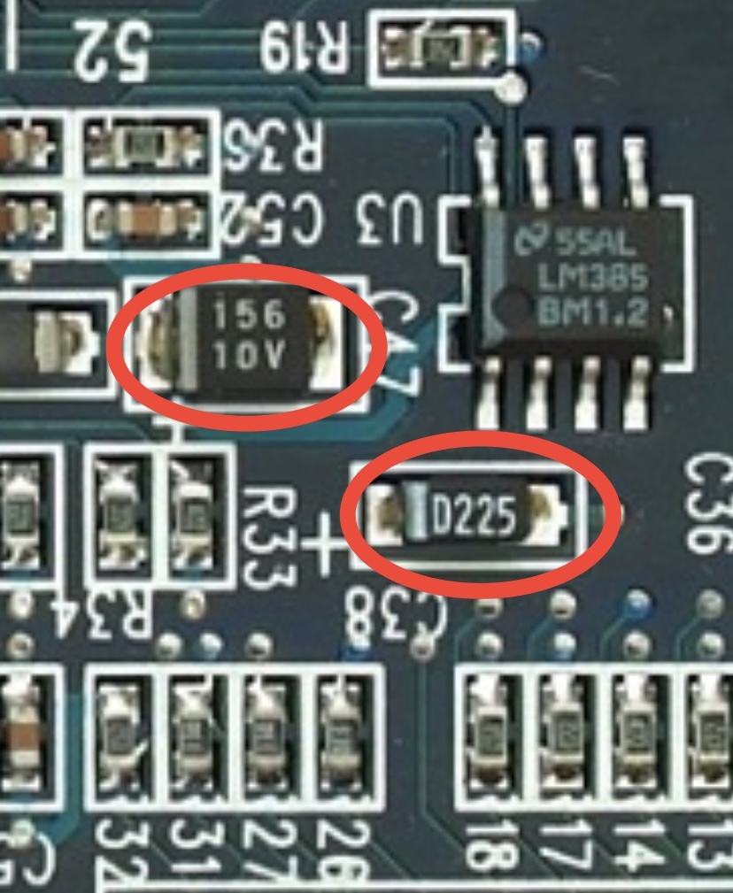

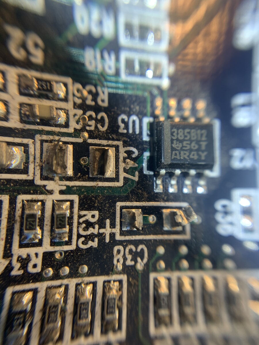

Hallo in die Runde,
habe eine Jazz Adrenaline 3D (3dfx Voodoo Rush) - PCI-Karte auf der
irgendjemand alle Kondensatoren entfernt hat … Ich vermute hier hat
jemand ein Projekt begonnen und nicht beendet. Jetzt wollte ich mich der
Sache annehmen ;-)
Über das Netz konnte ich zumindest herausfinden, welche zwei
unterschiedlichen Bauteile ich benötige, brauche nun aber Hilfe bei der
Identifizierung. Zum einen ist es „156 10V“ und „D225“. Löten ist dann
kein Problem, allerdings finde ich leider nicht die richtigen
Ersatzteile.
Vielen Dank euch schon mal!
Grüße Adrian
15 und 6 Nullen = 15000000pF = 15µF bei 10V
> und „D225“
22 und 5 Nullen = 2200000pF = 2µ2, Spannung wird wohl auch nicht weit
weg von 10V sein
> allerdings finde ich leider nicht die richtigen Ersatzteile.
Jetzt musst du nur noch nach der richtigen Bauform suchen, aber da gibts
ja nicht sooo arg viele.

Wow, ihr seid so schnell! Danke schon mal vielmals! Ja, das mit dem
aufgebenen Projekt kann natürlich sein. Allerdings sind die äußeren Füße
jeweils noch dran, was gegen ein Spenderboard spricht. Dann besorge ich
mir mal die Bauteile und mach mich an die Arbeit.
