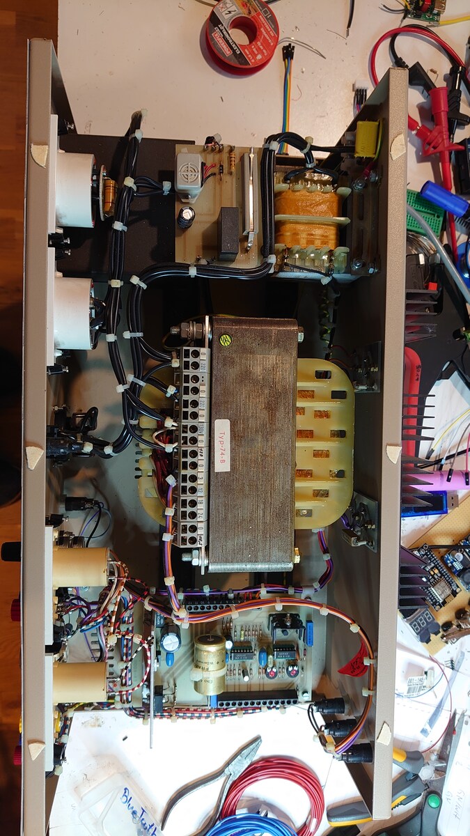

ich bin auf der Suche nach einem Schaltplan für das
Universal - Netzgerät EA 4000 Baujahr 88. Ich möchte das Labornetzteil
erneuern und habe ein paar Leitungen die ich mir nicht erklären kann.
An für sich ist der Trenntrafo vom Laborteil abgetrennt. Aber halt nicht
komplett...
Es gibt von der linken Seite (Platine mit dem großen Lastwiderstand)
eine Verbindung mit 3 sehr dünnen Leitungen nach rechts. Dafür habe ich
leider keine Erklärung.
Thx Smarti
Im Fall deines Fotos sagen wir mal lieber, von der oberen Platine. Da
ist ein Summer montiert und die Zuleitungen werden wohl in Richtung
Niederspannung gehen. Ausserdem ist da noch ein Relais, welches
vermutlich in Zusammenarbeit mit dem Lastwiderstand eine Begrenzung des
Einschaltstromes darstellt.
Auch das wird von der Niederspannungsseite gesteuert.
> komplett...
Hast du denn überhaupt SCHON MAL GEMESSEN, ob da eine elektrische
Verbindung zwischen Trenntrafo und Labornetzteil besteht, oder bloss das
Zeug aus mechanischen Gründen dort platziert wurde, elektrisch isoliert
