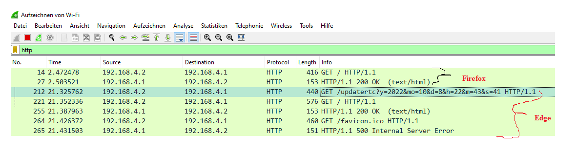

von Sirdus (Gast)
ich habe ein Problem und kann mir selber nicht so recht helfen.
Auf dem ESP läuft ein Web-Server welcher eine Seite zur Verfügung
stellt. Auf dieser Seite kann man div. Schaltperioden einstellen. Das
ist eine ganz einfach Wochenschaltuhr. Jetzt habe ich aber das Problem,
dass mir der ESP unter EDGE abstürzt. Beim Firefox funktioniert es.
Firefox ist aber auch nicht ganz die Lösung, da hier das Stellen der
Uhrzeit nicht geht.
Was kann hier die Ursache des Problems sein und was kann man dagegen
tun.
Wäre schön wenn mich einer bei der Fehlersuche unterstützen könnte.
VG

von Sirdus (Gast)
ich habe mal eine serielle Ausgabe in den Code eingebaut und sehe einen
Unterschied zwischen Firefos und Edge

Wenn ich es richtig sehe, wird beim Edge irgendwie die Datei geschrieben
bevor die Funktion fertig ist. Man erkennt aber auch den Rest in der
Ausgabe.
.."status":1,1,1,1 xxxx ,1,0,0]}

von Sirdus (Gast)
Stefan F. schrieb:
> Mache mal eine Debug Ausgabe ganz am Anfang der Funktion um zu sehen ob
> sie überhaupt aufgerufen wird.
server.on("/updatertc", HTTP_GET, [](AsyncWebServerRequest *request){
    Serial.printf("debug");
--> keine Ausgabe
Habe es mit Wireshark aufgezeichnet, sprengt aber meinen Stack...
In der LOG sieht man erst den Firefox, dann Edge.
Beim Firefox fehlt irgendwie die Anfrage.

von Stefan F. (Gast)
Sirdus schrieb:
> keine Ausgabe
Wieso ist doch gut. Du hast genau das gezeigt, was ich sehen wollte.
Dass ein Browser wiederholt versucht, das /favicon.ico zu laden ist ganz
normal. Dass dein µC mit darauf mit einem Error antwortet wenn er dieses
Bild nicht bereitstellen kann ist auch OK (wobei dann ein anderer
Errorcode üblich wäre, aber egal).
Was hier aber völlig fehlt ist der Aufruf /updaterc durch den Firefox
Browser. Kein Wunder dass dein Mikrocontroller nicht reagiert. Du hast
offenbar einen Fehler im HTML oder Javascript der Webseite. Hänge mal
den Seitenquelltext als HTML Datei an. Mit dem Browser abspeichern, ich
will sehen wie die Seite aus seiner Sicht aussieht. Falls sie
irgendwelche Javascripte als separate Datei includiert, dann hänge diese
bitte auch an.
