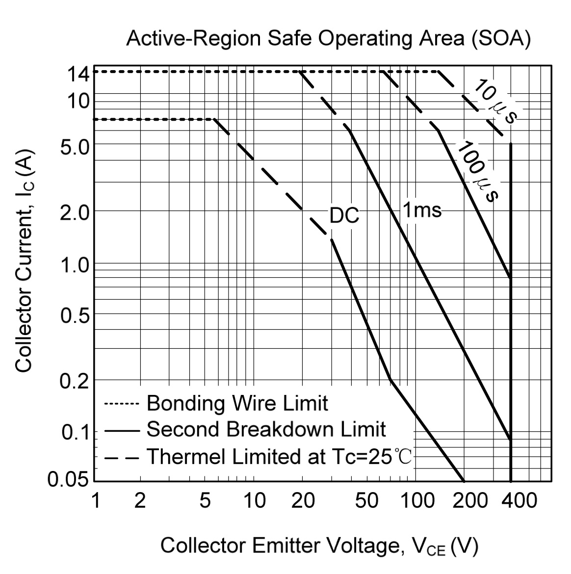

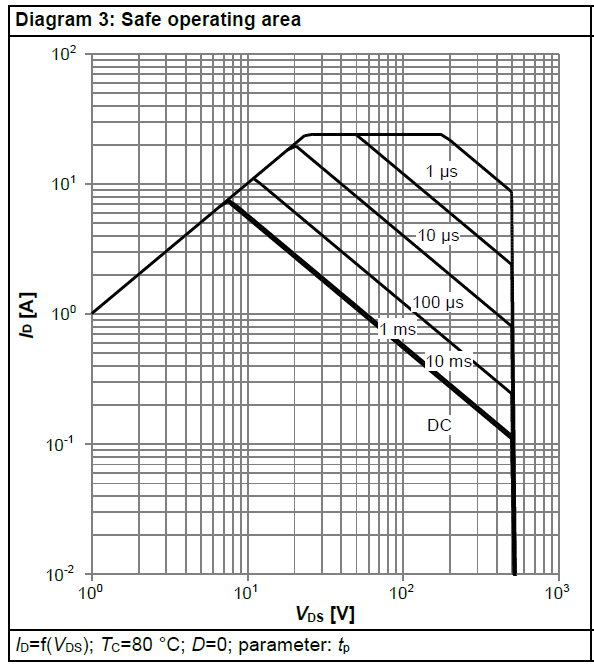

Helmut H. schrieb: > also sehe ich da maximal 320 mA fliessen. Und was sagt die SOAR-Kennlinie des Transistors dazu? Er ist auch zu alt, um noch ein Datenblatt zu finden. Z.B. ein IPA50R500CE kann bei DC und 400V bis zu 60mA ab.
Christian M. schrieb: > wollte mal bei einem Wandel Goltermann "NT" oder so mitbieten und bin > dann bei 300 Euro ausgestiegen. Wahnsinn eigentlich. https://www.elektormagazine.de/magazine/elektor-201306/20734
Peter D. schrieb: > Helmut H. schrieb: >> also sehe ich da maximal 320 mA fliessen. > > Und was sagt die SOAR-Kennlinie des Transistors dazu? > Er ist auch zu alt, um noch ein Datenblatt zu finden. > > Z.B. ein IPA50R500CE kann bei DC und 400V bis zu 60mA ab. Ja, ist ausserhalb der safe operating region. Wie schon gesagt, das NT ist sicher nicht dauerkurzschlussfest. Aber da wird der Trafo schon deutlich in die Knie gehen (was den Transistor entlastet) und in der Nähe dieser Leistung brennt dann auch die Primärsicherung durch, insbesondere wenn noch weitere Verbraucher wie Röhrenheizung, Fan, Elektronik etc. Strom ziehen. Wer weiß, wenn erst mal der erste Transistor gestorben ist, rüste ich vielleicht noch eine Strombegrenzung nach ;-) hh
Helmut H. schrieb: > in der > Nähe dieser Leistung brennt dann auch die Primärsicherung durch Die nächste Kurve über DC ist typisch bei 100ms, da ist noch keine Sicherung durchgebrannt.
Peter D. schrieb: > Helmut H. schrieb: >> in der >> Nähe dieser Leistung brennt dann auch die Primärsicherung durch > > Die nächste Kurve über DC ist typisch bei 100ms, da ist noch keine > Sicherung durchgebrannt. Ja, so schnell geht das mit der Sicherung nicht. Aber so schnell wird auch der Transistor nicht überhitzen. Aber, hier bewege ich mich auf dünnem Eis, Mutmassungen, keine Fakten, kein Wissen. Aber experimentell ermitteln möchte ich das jetzt auch nicht ;-)
helmut meinte: > Ich habe jetzt begonnen, damit erste Röhrenversuche mit einer E88CC zu > machen und es ist die reine Freude, damit zu arbeiten! Es macht sooo > viel Spaß!! Ich kann den Arbeitspunkt der Röhre (g1 Vorspannung) > beliebig einstellen, die Anodenspannung (für jedes System separat!) > variieren, etc. So erfühlt man sich richtig, wie sich die Röhre verhält, > was geht und was nichts bringt, etc. Ich werde das in einem anderen > Bericht näher beschreiben. Da alles aus einem kleinen Würfel kommt, ist > der Verdrahtungs- und Anschlussaufwand minimal und alles bleibt auf dem > Basteltisch übersichtlich. Die Anodenspannung ist super stabil (15mA bis > 20mA bisher gebraucht), die 6.3V Heizung ist belastbar und der > Entbrummer hat sich bereits bezahlt gemacht und zeigt starke Wirkung! > Die reine Freude! > hh Oh, ja, absolut geil! Röhrentechnik riecht anders, ich find sie besser als Transistoren. Röhren verhalten sich bei Überlastung "menschlicher", erst glüht die Anode auf, dann beult sich das Glas in der Mitte der Röhre ein und erst dann zieht sie Luft mit bläulichen Lichterschinungen. Man kann einer Röhre bei ihrer Qual richtug zusehen. Und wenn man dies nicht will, baut man ne Sicherung ein, die dann garantiert durchbrennt, ohne die Röhre ernsthaft zu gefährden. Ein Transistor dagegen brennt knallend durch, viel schneller als die Sicherung, die ihn schützen sollte. :-(( mfg

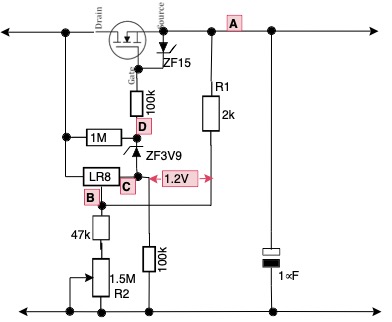

Helmut H. schrieb: > Wer weiß, wenn erst mal der erste Transistor gestorben ist, rüste ich > vielleicht noch eine Strombegrenzung nach ;-) Nun ist es tatsächlich passiert: ein ungewollter Kurzschluss hat gezeigt, dass das NT nicht kurzschlussfest war. Die Warner hier im Thread hatten recht! Ich habe mein Lehrgeld bezahlt und jetzt eine Strombegrenzung nachgerüstet. Der Schaltplan ist angepasst, aber die Reparatur noch nicht abgeschlossen.
Helmut H. schrieb: > Ich habe mein Lehrgeld bezahlt und jetzt eine Strombegrenzung > nachgerüstet. Und überlebt er damit auch den Kurzschluß? Warum nimmst Du nicht einen MOSFET, der garantiert im SOAR ist. Z.B. der IPP50R380CE verträgt bei 400V noch 140mA (siehe Bild). Für 1,58€ + Mwst ist er auch nicht teuer. https://www.mouser.de/ProductDetail/Infineon-Technologies/IPP50R380CE?qs=LxJ0xX%2FWJR7kaAeS9YUUeA%3D%3D Will man es richtig gut machen, kann man noch mit einem Thermoschalter den Kühlkörper überwachen und abschalten. https://de.farnell.com/cantherm/f20a070053600060/thermostat-nc-70-c-tht-to-220/dp/2887242?ost=2887242
Den 2SC4242 (ich hatte falsch abgelesen: nicht 2SC4142!) habe ich halt gerade da. Und auf http://www.unisonic.com.tw/datasheet/2SC4242.pdf findet sich auch die SOAR. Könnte knapp werden: I = const = 140mA C = 150µF U = 360V C = Q/U = I*t/U ==> t = C*U/I = 385ms mit 140mA Aber da könnte die Schmelzsicherung (ich habe jetzt noch jeweils 100mA flink nach dem Kondensator aber vor der Regelung vorgesehen) dann schon vorher ausgelöst haben. Aber, ja, der Transistor scheint nicht ausreichend dimensioniert zu sein. Ja, man kann noch viel einbauen (Thermoschalter ist sicher nicht schwierig zu machen, das stimmt schon). Vielleicht, wenn deshalb nochmal ein Transistor stirbt. Danke für den Hinweis, das wäre wirklich nicht viel Aufwand -- obwohl der mit 12.80€ unverschämt teuer ist. Aber ein Thermoschalter aus einer Kaffeemaschine oder ähnlichem könnte billiger sein und auch reichen.
Du wirst mit dem 2sc4242 sehr viel Mühe haben, Dein Netzteil robust und Kurzschluss sicher zu machen. Ich habe es nach langer Lernphase mit derartigen bipolar Transistoren aufgegeben, da mosfet in diesem Spannungsbereich deutlich einfacher zu handhaben sind. Ich versuche hier nächste Woche Mal meine Version der Röhren Netzteil Einzustellen, Dann kann man das ein oder andere Detail diskutieren.
Nachdem das NT nach der Reparatur nach ca. 1 Stunde Experimentieren schon wieder den Geist aufgegeben hat (Genaueres dazu findet man hier http://heller.dyndns1.de/~heller/Roehrennetzteil/Roehrennetzteil.html) bin ich nun tatsächlich auf MOSFETs umgestiegen. Die aktuelle Version des Schaltplans ist anbei. Dabei ist eine Frage aufgetaucht, zu der vielleicht jemand hier eine Idee beisteuern kann: Ich habe auf dem Steckbrett tagelang versucht, die feeback-loop des LR8 nicht von dessen Ausgang sondern vom Emitter/Source des Transistors zu schliessen, um ein besseres Regelverhalten zu bekommen. Leider ohne Erfolg -- die Regelung funktioniert dann nicht mehr. Ich habe auch das Gate um 3V mit einer Z-Diode und einem pull-up Widerstand angehoben, um die ca. 3V Schaltschwelle des MOSFETs auszugleichen, aber es hat einfach nicht funktioniert. Warum es nicht geht, kann ich mir nicht so recht erklären. Hat jemand Ideen? Anbei das Schaltbild vom Testaufbau, damit man besser darüber reden kann.

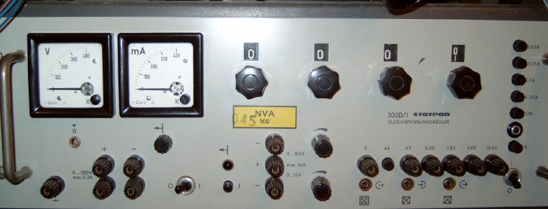

Ich habe ein Gerät wie auf dem Bild übrig. Spannung präzise einstellbar, Strombegrenzung fein regelbar, Heizspannung großzügig vorhanden, extrem stabil aufgebaut. Sämtliche Röhren sind neu, Elkos alle neu und mit Parallelwiderständen (neu) beschalten. Allerdings recht schwer, Versand daher nicht im Sonderangebot. Wer es möchte schreibt eine Mail an: mail-an-tillk bei web in de. Unter 200€ gebe ich es aber nicht her.
