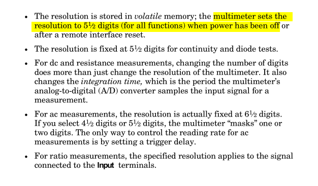

Wenn ich beim 34401A im Meas Menu die Auflösung ändere und mit Auto/Man
speichere, kommt zwar "Changes Saved", aber nach dem Wiedereinschalten
steht die Auflösung wieder auf 5 Digits.
Lässt sich die Auflösung wirklich nicht dauerhaft speichern oder
übersehe ich was?
Danke, das ist wirklich schade.
Na dann habe ich ja schon wieder ein Projekt. Einen ATtiny einbauen der
das 34401A beim Einschalten erst mal konfiguriert. Ein 555 + 4017 sollte
es vielleicht auch schon tun :-)
