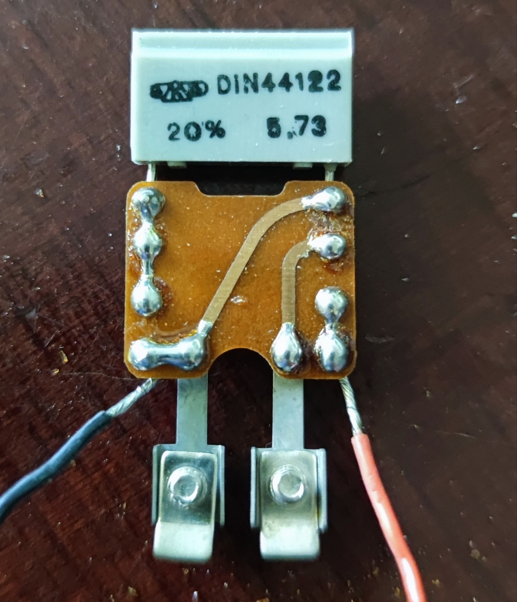

Moin, Ich habe bei Blitzschaden dieses kleine Teil in einer tae Dose gefunden. Wofür war das gedacht? Anbei als Bild.

Totomitharry schrieb: > Moin, > > Ich habe bei Blitzschaden dieses kleine Teil in einer tae Dose gefunden. > > Wofür war das gedacht? > > Anbei als Bild. Das ist ein PPA (passiver Prüfabschluss)

Das ist kein PPA, dafür sind die falschen Teile drin. Es sieht nach einem Dämpfungsglied aus, könnte bei sehr kurzer TAL nötig gewesen sein.

H. H. schrieb: > Es sieht nach einem Dämpfungsglied aus, könnte bei sehr kurzer TAL > nötig gewesen sein. Jo, dachte mir auch, Dämpfung oder Filter.. aber direkt weiß ich es auch nicht. könnte wohl Probleme beim DSL verursacht haben, da eht messtechnisch nur 4000er Leitung :| Wenn halt keiner rauskommt..

TotoMitHarry schrieb: > könnte wohl Probleme beim DSL verursacht haben, Auf jeden Fall.

Das ist eine "Verlängerungsleitung", sprich ein Dämpfungsglied „VL“. Dies wurde in der analogen Technik eingesetzt, wenn der Anschluss zu nah an der Vermittlungsstelle war. Bei DSL sicher kontraproduktiv.

Danke für die genaue Antwort, das Teil ist wohl extra dafür gebaut das man es in der TAE Dose auf die Klemmleiste legen kann und die auch noch zubekommt. Auf der Rückseite ist eine 73 :| Mein Vater, der Mieter hatte natürlich auch nie reingeschaut, probleme mit dem DSL gab es erst seit einem Blitzeinschlag, aber ich lasse mal prüfen ob jetzt vielleicht mehr geht. Bei dem Blitzschlag hat sich die Fritzbox zerschossen, und wunderte mich wieso das dsl Signal so unbeständig war.. 3 Router durchgetauscht :D

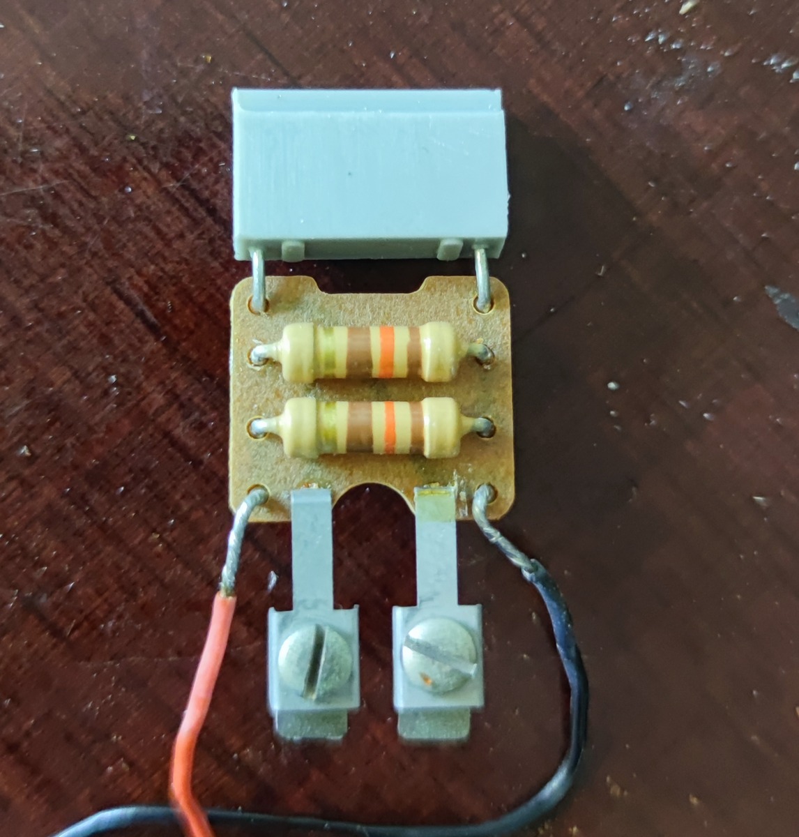

Anbei noch das Innenleben. Rausreißen! Manchmaöl bekommt man dann wesentlich mehr aus der Leitung raus als mit dem ollen Ding. Benedikt L. schrieb: > Rausreißen! Manchmaöl bekommt man dann wesentlich mehr aus der Leitung > raus als mit dem ollen Ding. Ja, alle drei.

Harald W. schrieb: > Ja, alle drei. natürlich habe ich das Ding schon vor diesem Post endgültig ausgebaut. Der aktuelle Test zeigt das knapp 10fache mit 30MBit.. vielleicht haben ja auch die Nachbarn diese Dinger drin. Dann denkt nen kleiner Ortsteil einer alten Siedlung das dieschlechte Leitungen haben. Mit den heutigen Hilfskräften an der TAL ist alles möglich. Immer wieder hat man was zu lachen.

TotoMitHarry schrieb: > vielleicht haben > ja auch die Nachbarn diese Dinger drin. Sogar sehr wahrscheinlich, die werden ja ähnlich nah an der Ortsvermittlungsstelle (OVSt) sein. Antwort schreiben |
