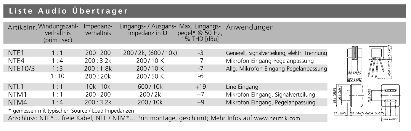

Hallo an die Interessenten für diese Frage.
Es ist (zumindest für mich) eine unumstößliche Binsenweisheit seit 44
Jahren, dass man das Impedanzverhältnis eines Übertragers zwischen
Primär- und Sekundärseite aus dem Quadrat des Übersetzungsverhältnisses
errechnet.
Da gibt es Nichts dran zu rütteln.
Hat man einen NF-Übertrager "Neutrik NTE 10-3", so hat man einmal das
Übersetzungsverhältnis von 1 : 3 und einmal 1 : 10.
Das bedeutet für mich: Habe ich am Eingang eine NF-Quelle mit einer
Impedanz von Z = 200 Ohm dann bedeutet der Rechenweg:
3 x 3 = 9 folgerichtig 200 Ohm x 9 = 1800 Ohm !
1k8 muss als Impedanzangabe zwingend korrekt sein!
Habe ich 1 : 10, bedeutet dies 10 x 10 = 100. 200 Ohm x 100 = 20.000
Ohm, also 20k.
Verrückter Weise steht auf dem Label der Versendertüte: "Neutrik NTE
10-3 Audio Übertrager 1:3 (1:10) Impedanzverhältnis 200:1,8k"
Wie soll ich das dann deuten, wenn in Klammern "1:10" steht und dahinter
die 1,8k, welche ich für 1 : 3 ausrechne? Sehr verwirrend!
Bei diesem Exemplar verzichtet der Hersteller auf Angaben der
Windungszahlen, aber das kann ja entfallen, wenn das
Übersetzungsverhältnis bekannt ist.

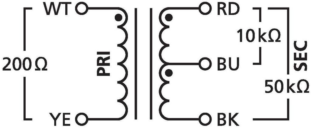

Jedoch, bitte, - wie in aller Welt können die da angeben, dass bei 200
Ohm am Eingang zwischen den Klemmen des 1 : 3 -Ausganges 10k und
zwischen den 1 : 10 - Klemmen 50k Impdeanz liegen sollen?!
Das ist mir auf Basis der obigen Grundlagen unbegreiflich!
Es wird nichts dazu erklärt! Dabei wäre mir wiederum plausibel, dass es
einen Unterschied gibt, würde am Ein- oder Ausgang ein reeller
Festwiderstand und kein Blindwiderstand angeklemmt sein, oder aber ein
induktiver Blindwiderstand bzw. in bestimmten Fällen ein kapazitiver mit
Piezokristall oder der Ausgang eines Vorverstärkers.
Kann das mal Irgendwer genauer auseinandersetzen?
Zusatzfrage: Ich habe eine ganze Kiste Übertrager aus der Telefontechnik
liegen für eventuelle rückwärtige Zwecke. Diese sollen für das "FeTap61"
Telefon gebaut sein. Sollte man diese für NF-Zwecke benutzen, wie wären
dann die Übersetzungs- bzw. Impedanzverhältnisse festzustellen? Ich
finde nirgends Daten dazu.

Gast #7214177
H. H. schrieb:
> Einfach direkt beim Hersteller schauen. -Und ??????
Der Hersteller gibt in der linken Spalte genau meine Rechenergebnisse
wieder.
AAAAAAAberr: Was bitte ist der Unterschied zwischen dem Begriff
"Impedanzverhältnis" und "Eingangs-/ Ausgangsimpedanz in Ohm" ???
Das kapier ich nicht! Woher kommen denn bloß diese Werte?
Wie ist der Rechenweg? Das steht nicht auf der Herstellerseite!

Gast #7214188
> wieder.
Impedanzverhältnis ist eine Eigenschaft des Übertragers, bedingt durch
das Verhältnis der Windungszahlen.
"Eingangs-/ Ausgangsimpedanz in Ohm" bezieht sich auf den Abschluß im
Betrieb. Das Mikrofon auf der Eingangsseite soll eine Impedanz von 200
Ohm haben, der Verstärker auf der Ausgangsseite 10 bzw 50 (47) kOhm.
Letzteres ist der übliche Wert für den Line-Eingang eines Consumer
HiFi-Verstärkers.

Gast #7214835
Ich finde das Thema gar nicht mal so doof.
Habe nämlich auch immer brauchbare Bauteile gesammelt, wenn was im
Sperrmüll war und Platinen abgelötet, alles sauber gemacht und
ordentlich verwahrt.
Bei NF-Trafos rätsele ich auch immer, wie man die genauen Daten
rausbekommt.
"Bv xxxxx" finde ich nicht im Netz. Immer wieder beispielsweise
Vermona-Trafos oder FMWL mit der Aufschrift "Bv" und einer Ziffer
dahinter.
Die Formel ü² ganz oben ist doch in Ordnung.
Ich habe NF-Trafos, die müssen 1 zu 1 sein. Trotzdem sind sie es auch
wieder nicht. Das bestätigt scheinbar die Tabelle "neutrik.png" von H.
H. (hhinz)
[07.10.2022 12:22].
200 zu 200 sind ebenso 1 zu 1 wie 10k zu 10k. Trotzem 200 zu 2k usf. in
der Tabelle.
Ich nehme einen kurzschlussfesten Sinusgenerator, stelle nacheinander
z.B. 50Hz ein, 500Hz, 1000 Hz, 8000Hz und eine Spannung, mit der sich
leichter rechnen lässt und messe zur Kontrolle parallel zur daran
angeschlossenen Spule. Dann messe ich an den anderen Spulenausgängen die
Spannung. Das ergibt das Übersetzungsverhältnis.
Zusätzlich messe ich an den Spulen die Induktivitäten. Allerdings nutzte
mir das bisher wenig. Die Induktivität der anderen Spule konnte durch
eine ohmsche Last an der ersten Spule stark beeinflusst werden.
Das könnte einen Hinweis geben, wie das mit den Impedanzen von Eingang
und Ausgang zusammenhängt. Aber wie finde ich den Rechenweg?
Vergleiche mit bekannten Übertragern, wo ich dieselbe
Wechselspannungsübersetzung habe, aber unterschiedliche Induktivitäten
zum Vergleichsmuster verunsichern mich. Wie hängt das nun mathematisch
alles zusammen?
