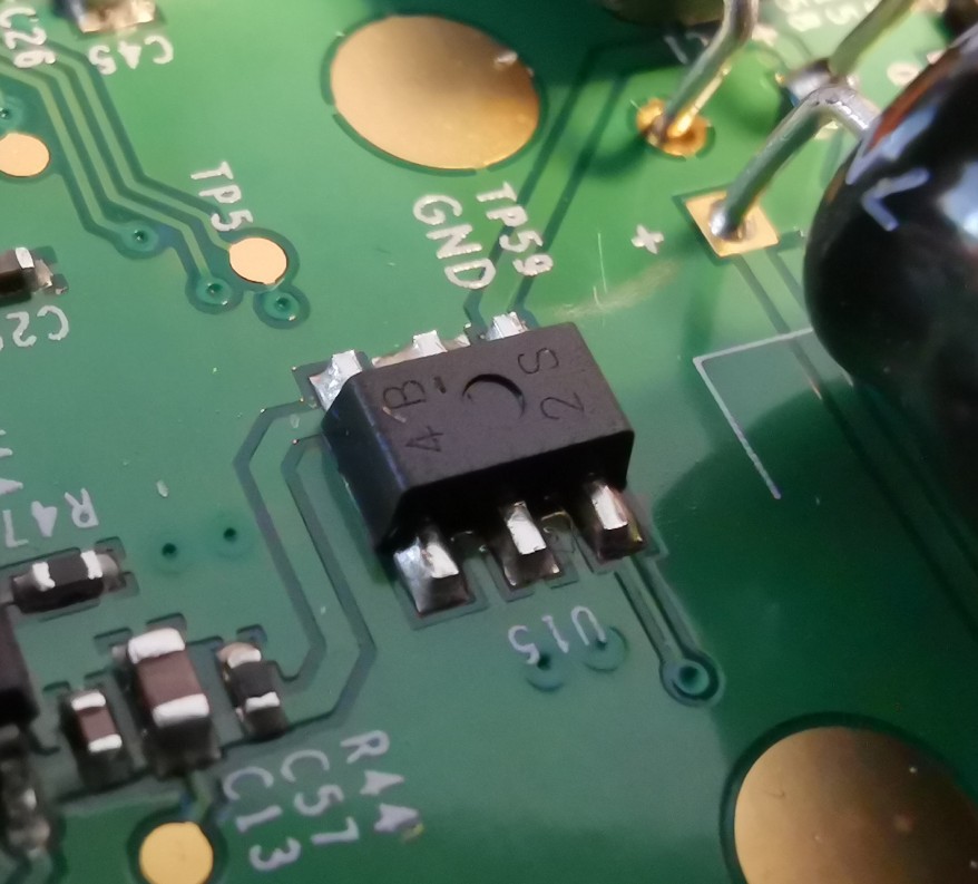

Ich versuche eine Duplo-Lok zu reparieren. Trotz eingelegter
4xAAA-Batterien bleibt sie tot.
Die Spannung lässt sich bis zum gezeigten Bauteil "4B 2S" verfolgen,
dahinter nöscht. Es scheint ein Spannungsregler zu sein, denn am Ausgang
hängen mehrere ICs. Welche Bezeichnung steckt hinter "4B 2S"?
Korinthensammler schrieb:
> Christoph db1uq K. schrieb:
>> 4=Typ, B=VOLTAGE =3.1~6.0V, 2= 3,3V out, S= production lot number
> ich glaube nicht das dieser LDO 3V3 liefert wenn er nur 3V1 am Eingang
> bekommt
Hättest einfach mal ins Datenblatt schauen sollen, dann hättest du dich
nicht blamiert.

Hab ich, deshalb wundere ich mich wie ein Low drop out regulator (ganz
oben im datenblatt) auf eine niedrigere als die eingespeiste kommen
soll.
