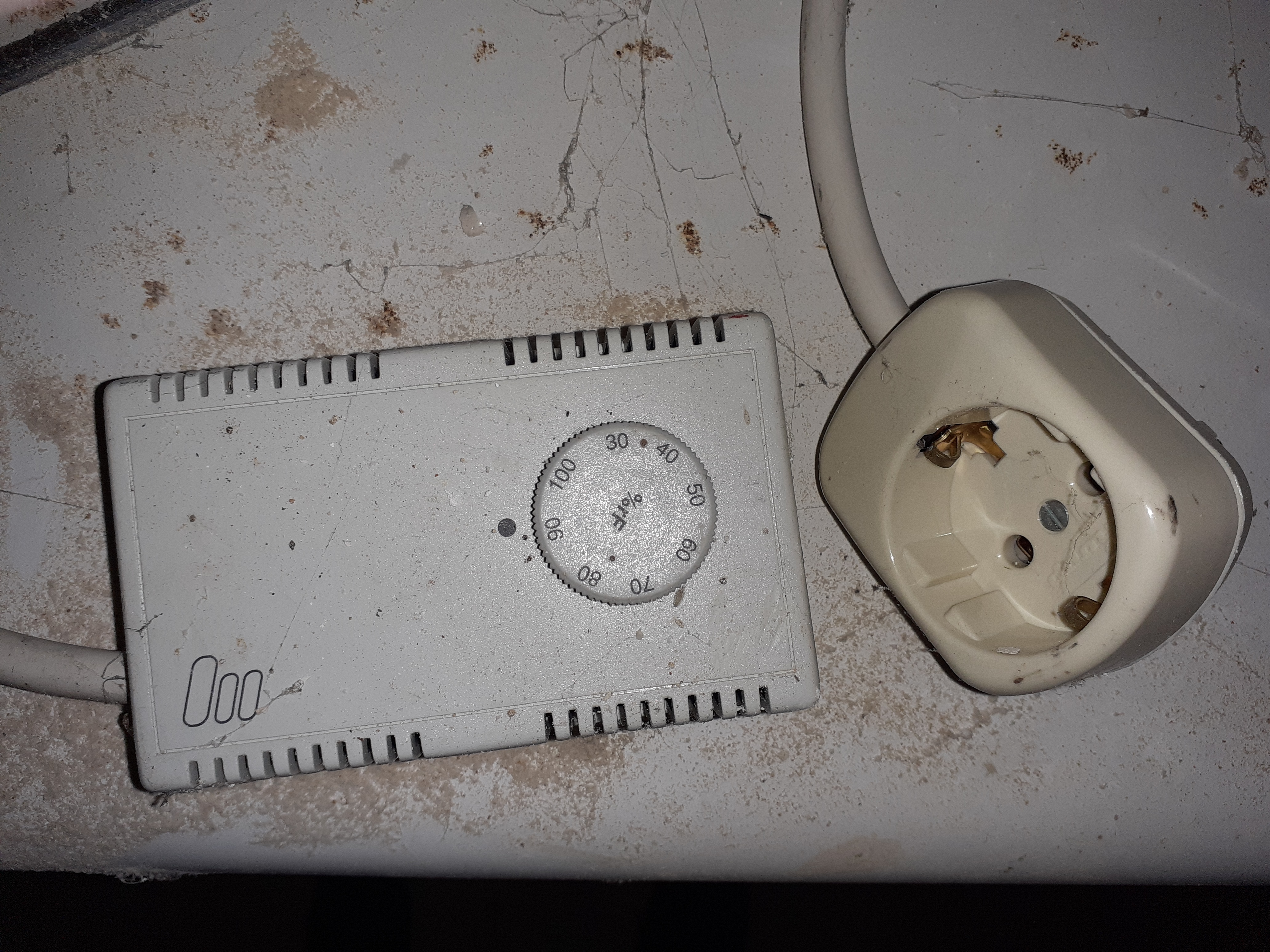

und nun geht meine Frage ab die in der Technik bewanderten Herren, ob man das Gerät identifizieren kann.

und nun geht meine Frage ab die in der Technik bewanderten Herren, ob man das Gerät identifizieren kann. Thermostat-Zwischenstecker? Lüftersteuerung Relative Luftfeuchte-
> -Zwischenstecker?
#7214622
Gabriel M. schrieb: > Thermostat-Zwischenstecker? Nein. Uwe G. schrieb: > Lüftersteuerung Kann sein. Die Beschriftung %rF am Stellrad ist eindeutig. Wobei ich sowas auch noch nie gesehen habe. Was wird damit angesteuert? Eine Heizung oder wirklich ein Luefter?
#7214624
Zwischenstecker mit Hygrostat, vermutlich um einen Lüfter einzuschalten
#7214625
Uwe G. schrieb: > Lüftersteuerung Damit im Schimmelkeller nachdem geduscht wurde gelüftet wird! Das ist eine Lüftersteuerung. Die springt immer dann an, wenn die Luftfeuchtigkeit den eingestellten Wert überschreitet. (Feuchter) Keller ist ein typischer Anwendungsfall.

Logo nach vielleicht älteres Galltec Hygrostat https://img2.festima.ru/1/1NsGWhglCdEydOz https://festima.ru/docs/50699870/moscow/datchik-vlazhnosti-galltec-hg-mini-s

Berek schrieb: > Logo nach vielleicht älteres Galltec Hygrostat > > https://img2.festima.ru/1/1NsGWhglCdEydOz Aktuelle grössere Version https://www.galltec-mela.de/produkt/raumhygrostat-energieautark-sehr-robust-und-zuverlassig/27/DE

someone schrieb: > Wobei ich sowas auch noch nie gesehen habe. Was wird damit angesteuert? > Eine Heizung oder wirklich ein Luefter? Eigentlich eher für ein Heizlüfter. Es gibt die "Badezimmer-Heizteile" mit den 3 Stellungen (0, 1000 W, 2000 W). Ich kann mich erinnern das das Teil des TO damals als "Steuerung" verkauft wurde. Man hat einfach das Gerät auf eine Watt-Zahl eingestellt, den Stecker in das Teil gesteckt und dann die andere Seite in die Steckdose. Dann die Grad-Zahl eingestellt und das Teil konnte im "Dauerbetrieb" laufen. Wenn die Grad-Zahl erreicht war, wurde der Strom unterbrochen. Reine Vermutung von mir. Die Feuerwehr hat dafür Gesorgt das die Teile vom Markt kamen. ;) Weil Heizlüfter sehe ich ohne Ende. Diese Teile aber nicht mehr.
#7214783
Schlaumaier schrieb: > Wenn die Grad-Zahl erreicht war, wurde der Strom unterbrochen. Typischer Schlaumaier-Blödsinn. Die Skala ist eindeutig für 30..100% relative Feuchte. Georg
#7214784
Schlaumaier schrieb: > Wenn die Grad-Zahl erreicht war, wurde der Strom unterbrochen. Was verstehst du an dem '%'-Zeichen nicht? Das ist kein '°'-Zeichen.
#7214832
Georg schrieb: > Schlaumaier schrieb: >> Wenn die Grad-Zahl erreicht war, wurde der Strom unterbrochen. > > Typischer Schlaumaier-Blödsinn. Die Skala ist eindeutig für 30..100% > relative Feuchte. > > Georg Feuchtigkeit o. Grad ist nicht Relevant. Die Funktion ist die gleiche. Nur der Auslöser ein andere. Ich habe das Teil zwar nie mit Feuchtigkeit gesehen, aber mit Grad schon. ps. : Ähnliche Teile werden aktuell mit /für Wlan Steuerung von nicht IoT Geräte verkauft. Selbst da gilt. Ist die Bedingung erfüllt, Strom weg.
#7214972
Gabriel M. schrieb: > Thermostat-Zwischenstecker? Zum Nachrüsten war das gedacht. Auf der Skala sind je nach Modell Fahrenheit oder Luftfeuchte aufgetragen. 30: ungefähr Null Grad 70: ungefähr Raumtemperatur 100: ungefähr Körpertemperatur. Es müßte davon zwei Varianten geben. Eine Variante schaltet beim Erreichen einer bestimmten Temperatur aus. Die ist für Heizstäbe. Ein Variante schaltet beim Erreichen einer bestimmten Temperatur ein. Die ist für den Deckenventilator. Zwei weitere Variante machen das durch einen Luftfeuchtigkkeitssensor für Lüftung oder Sprenkler. Der Drehknopf scheint neuer als das Gerät zu sein. Daher ist vermutlich der Universalknopf drauf. In anderen Ländern habe ich das Teil daher schon mal gesehen mit weggekratzen "%r" damit nur das "F" übrig bleibt. Daher bleibt Dir nur es auszuprobieren oder es kann dem geöffneten Gerät angesehen werden.
#7214976
Dieter schrieb: > Eine Variante schaltet beim Erreichen einer bestimmten Temperatur aus. > Die ist für Heizstäbe. DANKE. Das sind wohl die Teile die ich gesehen habe.

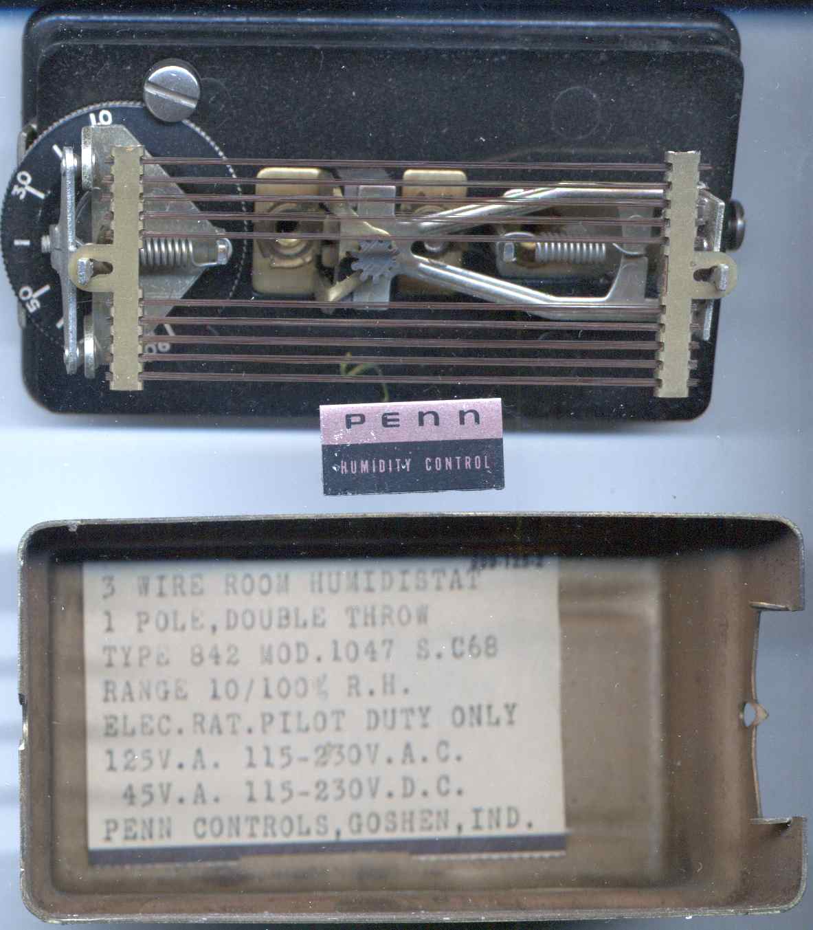

Hallo, das ist ein hygrostat mit zwischenstecker für Entfeuchter/Heizung/Lüfter so ein zwischenstecker wird gebraucht um feuchte Keller (Wäscheraum z.B.) beim erreichen einer feuchtigkeit diesen zu beheizen/lüften und oder zutrocknen. sowas hatte mal mein ex-vermieter als festinstallation in einem Trocknerraum im Keller wo wäsche aufgehangen wird und ablüfter nach aussen wird damit angesteuert. Gleiche Funktion, klickt beim Einstellen mit einer kleinen Hysterese. Ein Flohmarktfund vor vielen Jahren. https://www.penncontrols.com/products/humidity-controls die Firma gibt es noch

Schlaumaier schrieb: > Die Funktion ist die gleiche. Ein Luftfeuchte-Sensor ist also für dich das gleiche wie ein Temperaturfühler? Das Gerät ist eindeutig mit _%rF_ beschriftet. Sieht das für dich mehr nach Prozent rel Feuchte aus oder mehr nach Temperatur °C? Also: reboot brain and think again edik schrieb: > so ein zwischenstecker wird gebraucht um feuchte Keller (Wäscheraum > z.B.) beim erreichen einer feuchtigkeit diesen zu beheizen/lüften und > oder zutrocknen. Was habt Uhr nur alle mit feuchten Kellern? Es gibt zahlreiche Anwendungen, bei denen die Luftfeuchtigkeit nicht zu niedrig werden darf: https://www.brune.info/magazin/lcd-hygrometer/ Schlaumaier schrieb: > Dieter schrieb: > >> Eine Variante schaltet beim Erreichen einer bestimmten Temperatur aus. >> Die ist für Heizstäbe. > > DANKE. Ihr beide zusamnen? Dieser Thread ist gerettet! ;-) Wolfgang schrieb: > Schlaumaier schrieb: >> Wenn die Grad-Zahl erreicht war, wurde der Strom unterbrochen. > > Was verstehst du an dem '%'-Zeichen nicht? > Das ist kein '°'-Zeichen. Eine Abschaltung erst bei einer Raumtemperatur von 100° würde wohl auch wenig Sinn machen. Schlaumaier schrieb: > Ich habe das Teil zwar nie mit Feuchtigkeit gesehen, aber mit Grad > schon. Vielleicht kann ja auch ein "Schlaumeier" noch dazulernen Christoph db1uq K. schrieb: > die Firma gibt es noch Werden in dieser Firma bevorzugt Frauen mit langen Haaren eigestellt? :-) Percy N. schrieb: > Was habt Uhr nur alle mit feuchten Kellern? Es gibt zahlreiche > Anwendungen, bei denen die Luftfeuchtigkeit nicht zu niedrig werden > darf: Meist ist es eher umgekehrt. Harald W. schrieb: > Percy N. schrieb: > >> Was habt Uhr nur alle mit feuchten Kellern? Es gibt zahlreiche >> Anwendungen, bei denen die Luftfeuchtigkeit nicht zu niedrig werden >> darf: > > Meist ist es eher umgekehrt. Und dann gibt es, weit, weit entfernt, Museen, Bibliotheken und andere Brutstätten des Geistes ... Harald W. schrieb: > Eine Abschaltung erst bei einer Raumtemperatur von 100° > würde wohl auch wenig Sinn machen. Immerhin könnte sie bei einer Temperatur von 100 ⁰ Fahrenheit Sinn haben. Percy N. schrieb: > Und dann gibt es, weit, weit entfernt, Museen, Bibliotheken und andere > Brutstätten des Geistes ... Nun, es gibt auch Laboratorien, in denen die Lichtgeschwindigkeit ermittelt werden muss, die ja bekanntlich von der Luftfeuchtigkeit abhängt. Solche Anwendungen dürften aber gegenüber Anwendugen, bei denen die Feuchtigkeit zu hoch ist, in der Minderheit sein. Harald W. schrieb: > Solche Anwendungen dürften aber gegenüber Anwendugen, bei > denen die Feuchtigkeit zu hoch ist, in der Minderheit sein. Gewiss, wer mag schon auf ESD verzichten? >Frauen mit langen Haaren
Ich dachte für traditionelle Hygrometer benutzt man Pferdehaar. Die
Firma sitzt in Milwaukee an den großen Seen. Gibt es dort Farmen mit
Pferdehaltung?
