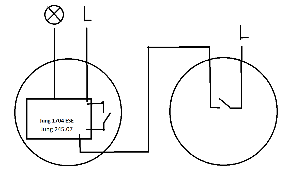

ich scheitere aktuell an einer Lampeninstallation und würde mich über
Hilfe sehr freuen. Insgesamt sind 4 solcher Lichtkreise vorhanden.
In einer UP Dose ist ein Jung 245.07 (bzw. der Nachfolger Jung 1704 ESE)
mit direkt aufgestecktem Taster und einem zweiten Taster in einer
zweiten UP Dose, um von zwei Taststellen aus die Lampe dimmen zu können.
Die Schaltung hat bisher mit Halogenlampen so funktioniert, jetzt hat
der Eigentümer aber LED Lampen mit 24W montiert und das ist für die
Dimmer nicht mehr genug. Die alten 245.07 brauchen mindestens 60W, der
neuere 1704 ESE kann es nur, wenn der Neutralleiter angeklemmt ist.
Dieser ist aber in der Dose nicht vorhanden.
An der Lampe ist natürlich nur geschaltet und keine Phase vorhanden -
ein Stromstoßrelais hinter die Lampe fällt also auch raus.
Ich habe dem Eigentümer jetzt erstmal Schalter in eine Dose gebaut,
damit er seine Lampen wenigstens an einer Schaltstelle schalten kann,
aber so richtig stellt mich das nicht zufrieden.
Dimmen ist nicht mehr notwendig, nur eben Schalten mit 2 Tastern ohne N.
Von Funk halte ich nichts.
Kennt ihr hier eine passende Lösung?
Vielen Dank und Grüße
Jan
Gast #7215552
kannst du die Zuleitung zu dem 2. Taster an N anklemmen und Taster mit
Öffnerkontakt verwenden? Dann hättest du im Ruhezustand L und N zur
Verfügung und könntest mit etwas Elektronik und einem Stromstoßrelais
die Lampe wie gewünscht schalten. In die Unterputzdose wird das
allerdings nicht passen.
Gast #7217403
> mit
Nein, die Dosen sind alle zugeputzt und der N ist leider nur an der
Lampe.
Noch frustrierender ist, dass zum Schalter sogar 5-adrig liegt. Nur
dummerweise sind N und PE einfach nicht angeklemmt...
Grüße, Jan

Gast #7218555
Heinz R. schrieb:
> Vielleicht geht ein Dimmer wie der Eltako FUD61NP  oder EUD61NPL ?
Danke nochmal, der EUD61NPL könnte tatsächlich passen. Aber 30€ pro
Stück und 0,5W Standby? Um eine Lampe an und aus zu schalten? Kommt mir
irgendwie nicht mehr zeitgemäß vor. Wobei die vorhandenen Jung sich
bestimmt mindestens genausoviel gegönnt haben. Werde es mal vorschlagen.
