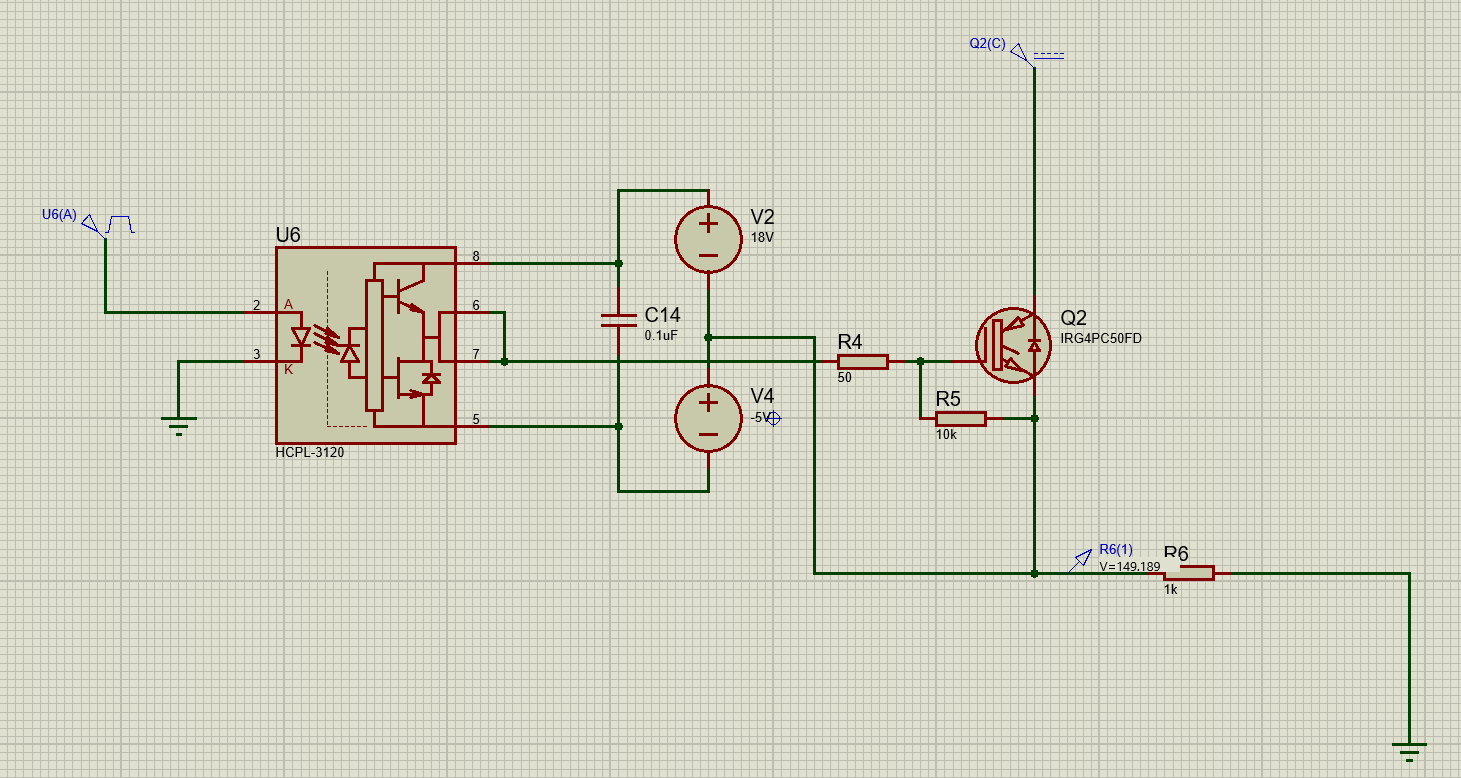

Bevor ich die Schaltung in der Praxis aufbaue, wollte ich erstmal die
Simulation testen.

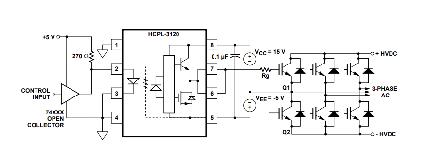

Es geht hier um den PWM-Treiber (modell HCPL-3120). Zum Betrieb sollte
der Treiber mit zwei Dc-Voltage angeschlossen. In meinen Fall +18V und
-5V.

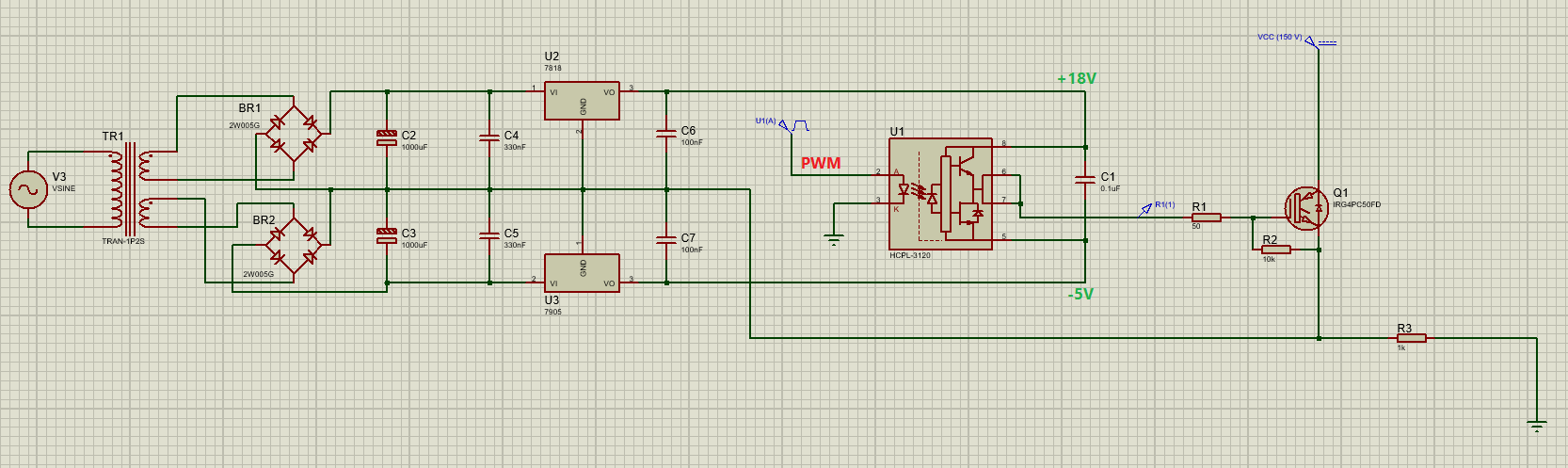

Hierfür hab ich bereit ein dual Festspannungsreglermodell aufgebaut und
wollte dies direkt mit dem Treiber anschließen. Die Ausgang bzw. der
Source von IGBT sollte von dem Bezugspunkt der beiden Regler
angesteuert.
Ich hab mir das hier so vorgestellt (Bild), allerdings hat es nicht
funktioniert.
Kann mir jemand bitte sagen, woran dann das hier liegt bzw. was hab ich
in der Schaltung falsch simuliert?
VG

OP
Ich hab die beiden Schaltungen einzeln simuliert und getest. Da kommen
die gewünschten Werten raus und die Simulation funktionsfähig ist. Also
das Power supply Modell ergibt die +18V und -5V am Ausgang (Bild 1).
Das PWM Signal wird auch ganz gut mithilfe des Treiber übertragen und
liefert am Ausgang ein getaktetes signal raus ( 0 - 150V) (Bild 2).
Ich wollte nun die beiden gemeinsam auf eine einzelne Schaltung
einsetzen, so könnte ich auf die Dc-Voltage verzichten. Somit könnte ich
auch die Schaltung wie in der Realität testen.
Allerdings zeigt das Programm ein Error und könnte nicht starten, dh da
fehlt noch was bzw. kann sein, dass ich was falsch simuliert habe !
>> C2 und C3 sind wohl falsch herum in der Simu eingebaut.
 Hab ich die auch gescheckt, und funktioniert auch leider nicht

Ich hab das Festspannungsmodell einzeln mit Lastwiderstände
kontrolliert, da kommt die +18V/-5V raus , der Bezugspunkt muss hier auf
die Masse beziehen. Wenn ich das aber mit dem Treiber anschließe
passiert nichts, also kommt ne Fehlermeldung raus.
Die Gleichrichterschaltung hab ich deren Funktion auch einzeln
kontrolliert. Da sieht auch alles gut aus (1. Sinusförmiges Siganl/ 2.
Geglättetes Signal/ 3. DC Kontinuierliches Signal).
Wo kommt ne Fehlermeldung raus? Aus dem Treiber sicher nicht.
> Falk B. (falk) schrieb:
>> Was soll den INSGESAMT rauskommen? Willst du damit wirklich drei
>> Halbbrücken treiben? Dann brauchst du deine Stromversorgung min. 4 mal.
>> Die unteren drei IGBTs können die sich teilen, die oberen nicht.
> In meine Full Bridge Schaltung brauch ich gleich 4. Netzteile für meine
> IGBTs.
Es reichen 3, die beiden Treiber der unteren Transistoren haben die
gleiche Masse.
> Die Source vom IGBT sollte
> hier von dem Bezugspunkt des Festspannungsreglers angesteuert.
Komischer Satz. Die Masse deines Hilfsnetzteils wird mit Source
verbunden. Angesteuert wird das Gate über den Treiber.
> Das Problem bleibt immernoch wenn ich die beiden Schaltungen
> (Festspannungsregler+PWM Treiber) miteinander schließe. Ich bin mir
> nicht sicher ob dazwischen eine Schnittstelle kommt!?
Mann O Mann, heute schon wieder Bullshit BINGO Zeit?
Wenn du deine Schaltung so aufbaust, wie in deinem Schaltplan, wird sie
funktionieren. Wenn nicht, musst du eine systematische Fehlersuche
starten.
