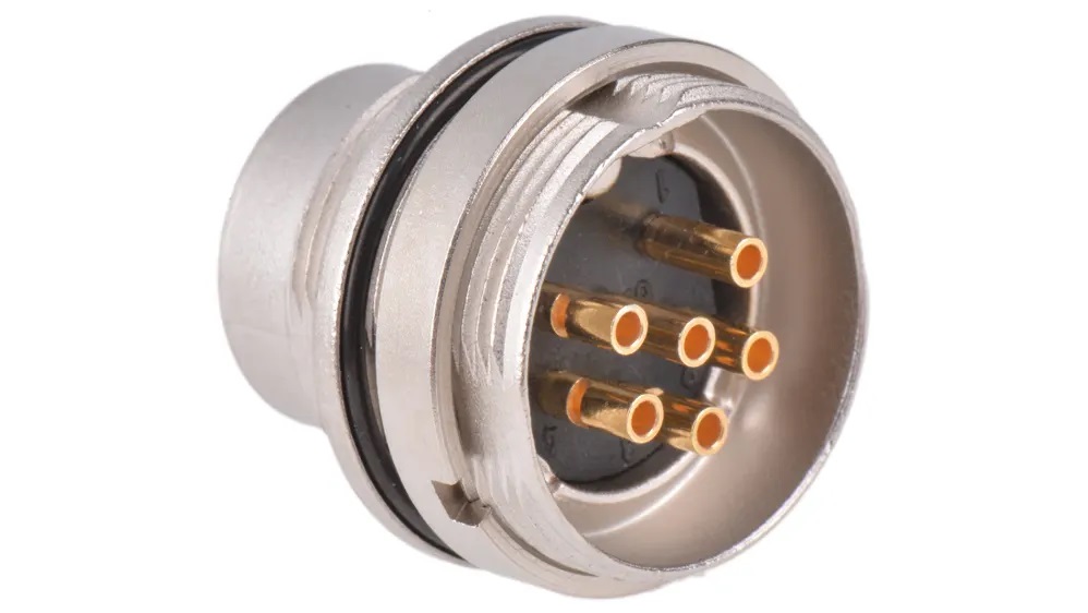

Moin Zusammen,
Ich hab beim Löten mit dem Lötkolben, insbesondere bei Steckern,
Schaltern oder (dünnen) isolierten Kabeln das Problem, dass die
Kunststoffteile zu heiß werden und sich dann verformen...
Insbesondere natürlich bei der Benutzung von bleifreiem Lötzinn (Stannol
HS10 Sn99,3Cu0,7 2,5% 1mm benutze ich da meistens) - mit bleihaltigem
lot und niedrigeren temperature passiert das natürlich seltener aber ich
würde gerne lernen auf ohne bleihaltiges lot zu verzichten, da ich
denke, dass es irgendwann gar nicht mehr zu bekommen sein wird.
Ich benutze als Lötstation eine Ersa iCon Pico (80W), vernünftige
Leistung und Regelbarkeit ist also eigentlich gegeben. Für Stecker/Kabel
etc. benutze ich meistens die meißelförmige 1,6mm Spitze
Insbesondere wenn ich die Lötstellen/-ösen/-fahnen an Steckern oder
Schaltern verzinnen will oder wenn ich die verzinnten Stellen mit der
Spitze wieder aufschmelzen möchte wird das ganze dann zu heiß, bevor das
Zinn schmilzt oder es sich beim Verzinnen richtig mit der Lötstelle
verbindet. Das führt dann dazu, dass die Plastikteile schaden nehmen...
Sind das einfach qualitativ minderwertige Teile die zu wenig Hitze
abkönnen oder muss ich halt noch die richtige Technik finden/lernen?
Meine standard Temperatur für das bleifreie Lot ist erst mal 320°. Wenn
ich es niedriger versuche (z.B. 290°), dann muss ich die Stelle noch
länger erwärmen und das Plastik schmilzt noch übler weg.
Wenn ich es mit einer höheren temperature versuche, (z.B. 380°), dann
scheint es etwas besser zu klappen, da es schneller schmilzt. Das
Plastik wird aber trotzdem noch weich...
Ich kann natürlich mit der Temperatur noch höher gehen (maximal geht
450°), aber ich wollte mal hören, ob das wirklich der richtige Weg ist
oder ob man da eventuell ganz anderes herangehen muss...
Cheers!

von Lars O. (voidpointer)
Gerald B. schrieb:
> Mach doch mal Fotos, oder gib zumindest den Steckertyp an. Kann es sein,
> das du an Steckern, die eigentlich zum crimpen sind, rumlötest?
> Ok, es gibt auch echt miese Ware, gerade bei Direktbestellungen aus
> Fernost.
Bild des aktuellen "Täters" (Holsteckerkupplung, schon
auseinandergefallen wegen Verformung des schwarzen Plastik) hab ich mal
angehängt. War in der Tat eine etwas zufällige Bestellung auf Amazon
(https://www.amazon.de/gp/product/B07TT1JT2F) weil's schnell gehen
sollte. Da ist nix mit Glasfaser... Bei anderen Steckern, die
offensichtlich solche Fiberglasteile verwenden passiert das auch nicht.
Wahrscheinlich sind die Dinger einfach Müll, weil die Wärmekapazität des
Mittelstiftes und die Temperatureigenschaften des Plastiks einfach nicht
zusammen passen...
Ich hab an dem Kaputten Teil noch mal experimentiert und selbst wenn ich
auf 450° gehe ist das schwarze Plastik in dem Moment wo das Lötzinn an
der verzinnten Stelle aufschmilzt verformbar.
von Gerald B. (gerald_b)
Was ich bei Billigware schon des öfteren hatte, das die Stiftoberflächen
vernickelt und nicht verzinnt waren. Da kannst du lange darauf
rumbraten, ehe die Zinn annehmen. Das gepaart, mit miesem Thermoplastik,
kannst du vergessen.
Was hingegen hilfreich sein kann, wenn du den Stecker zum Verlöten in
die passende Kupplung steckst, damit der Stift in Führung bleibt.

von Thomas U. (charley10)
Noch eine Beobachtung zu deinem Bild: Du hast versucht, das Zinn mit der
Spitze zur Lötstelle 'zu tragen'?
Spann deinen Stecker irgendwo ein und bringe das Zinn samt Flussmittel
samt Lötspitze gleichzeitig und unmittelbar zur Lötstelle!
Ok, eine dickere Spitze kann ich mir ja einfach mal zulegen. Genug
Leistung hat die Pico ja mit 80W ja locker.
Das Bild ist entstanden, nachdem ich mit dem verhunzten Stecker noch
weiter experimentiert hatte ob es nun mit höheren oder niedrigeren

von Coocoo C. (coocoo_c)
Sorry, wenn ich das nochmal ausgrabe. Mein Problem ist ein
Lumberg-Stecker, der 8 Pins hat, die nicht als Wanne ausgeführt sind,
sondern als kleines hohles Rohr. Bei Steckern solcher Art, die kein
Plastik drum rum haben bringe ich normal einen Tropfen Lötzinn in das
Rohr und halte das heiß solange ich das vorverzinnte Kabelende einführe.
Bei diesen Lumberg-Steckern sind die acht dünnen Hohlrohre aber in
Plastik eingebettet. Wenn hier der erste Zinntropfen im Rohr schon
wieder abgekühlt ist, habe ich das selbe Problem wie der OP, das Plastik
wird warm und verzieht sich.
Wie ist hierbei die korrekte Vorgehensweise? Auf den ersten Tropfen im
Rohr verzichten? Aber wie kriege ich dann Hitze auf das vorverzinnte
Kabelende, das ich ins Rohr einführe? Ich kann da ja nur noch Hitze von
außen auf das Rohr geben. Und wenn man Lötzinn von außen auf das Rohr
gibt, um die Wärmeübertragung zu verbessern, hat man Ruckzuck Lötbrücken
zwischen den ziemlich eng stehenden Röhrchen.
Ich krieg das inzwischen einigermaßen hin, aber es sieht nie so aus, wie
ich mir das vorstelle und ich bin mir nicht sicher, ob die Lötverbindung
im Inneren der Röhrchen tatsächlich taugt.
Wie macht Ihr das?
von Mani W. (e-doc)
Lötkolben auf 450 Grad und schnell ein Tröpfchen Zinn auf jeden Pin,
auskühlen lassen und dann auch rasch verlöten, auskühlen lassen und
nach und nach die restlichen Kabel anlöten...
Da passiert normal nix...
Ist nicht genau mein Stecker, aber das Prinzip ist beim angehängten Bild
das gleiche:
Du meinst also einen Tropfen Lötzinn auf das Ende des Röhrchens,
abkühlen lassen und dann vor dem Einführen des Kabelendes nochmal
erhitzen?
Sollte die Lötperle dabei oben noch überstehen, damit sie sich wieder
gut erhitzen lässt?
von Mani W. (e-doc)
Ja...
Ist eine Übungssache...

von Roland E. (roland0815)
> das gleiche:
> erhitzen?
> gut erhitzen lässt?
Nein, ist ungünstig so. Kabelende dünn verzinnen und mit etwas
Flussmittel in den Kontakt. Dann mit einem Tropfen Lötzinn an der
Lötspitze antippen, bis das Zinn in den Kontakt fließt. Fertig.
Dauert mit etwas Übung nicht länger als ne Sekunde ... da schmilzt kein
Stecker auf..
von Thomas F. (igel)
> das gleiche:
Ich löte diese seit Jahren. Das Röhrchen mit etwas Lötzinn füllen, nicht
zu viel da ja die Kupferlitzen noch rein müssen. Litze auch verzinnen
und währenddessen den Stecker wieder abkühlen lassen. Lötkolben darf
nicht zu heiß sein - dann kurz das Röhrchen seitlich erwärmen und Litze
einstecken.
Fies wird es erst bei dieser Größe:
https://www.binder-connector.com/de/produkte/subminiatur-steckverbinder/snap-in-steckverbinder-ip-40/09-9766-30-04-snap-in-ip40-flanschdose-polzahl-4-ungeschirmt-loeten-ip40
Da muss man jeder Versuch auf Anhieb klappen.
