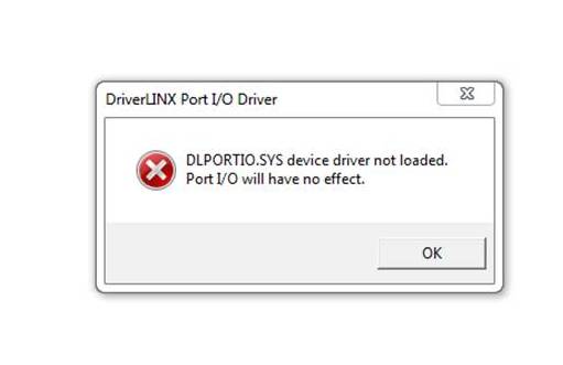

Guten Morgen, ich versuche gerade PonyProg zu installiern. Klappt soweit auch nur nach dem Starten kommt die Meldung DLPORTIO.SYS not loadet. Die Datei ist aber vorhanden im Ordner C:\Windows\System32\drivers Kann mir jemand einen Tip geben? Vielen Dank

Das Programm läuft in aktuellen Windows Versionen nicht mehr.

Ingo L. schrieb: > Die Datei ist aber vorhanden im Ordner C:\Windows\System32\drivers Das wäre richtig für eine 32Bit-Version, aber falsch für eine 64Bit-Version. Da gehört der Treiber und die DLL nach %windir%\SysWOW64.

Ingo L. schrieb: > c-hater schrieb: >> Ingo L. schrieb: >> >>> Die Datei ist aber vorhanden im Ordner C:\Windows\System32\drivers >> >> Das wäre richtig für eine 32Bit-Version, aber falsch für eine >> 64Bit-Version. Da gehört der Treiber und die DLL nach %windir%\SysWOW64. > > Bringt leider nichts Alleine sicher nicht. Du musst den (unsignierten) Treiber noch an den neuzeitlichen Sicherheitsvorrichtungen vorbei laden, die genau das verhindern sollen.

Ingo L. schrieb: > ISP parallel Schlecht. Hast du bei deinem neuzeitlichen OS überhaupt eine hinreichend alte Hardware, auf der es läuft und die einen klassischen LPT-Port bereit stellt? Das ist nämlich eher unwahrscheinlich... Irgendwelche USB-LPT-Adapter kannst du knicken, die gehen garantiert nicht und PCI(e)-Schnittstellenkarten, die sich auf die klassischen ISA-Adressen mappen können, sind auch eher rar.

Ingo L. schrieb: > HÄ? Bahnhof ? dlportio.sys ist ein Treiber, der nicht signiert ist. Ohne besondere Maßnahmen bekommt man den unter Windows10 nicht geladen.

Ingo L. schrieb: >> Alleine sicher nicht. Du musst den (unsignierten) Treiber noch an den >> neuzeitlichen Sicherheitsvorrichtungen vorbei laden, die genau das >> verhindern sollen. > > HÄ? Bahnhof ? https://www.netzwelt.de/anleitung/186645-windows-10-so-deaktiviert-treibersignatur.html

Fi schrieb: > Ponyprog funktioniert unter dem aktuellem Win10 problemlos. Ja, vorausgesetzt, man hat die passende Hardware. > Der > Porttreiber gehört ins gleiche Verzeichnis wie das Programm Da darf er auch liegen, das stimmt. Windows ist hier ziemlich unsicher und erlaubt auch das. > da das Setup Programm nicht unter Win10 > funktioniert hat. Doch, das funktioniert auch unter Windows10, allerdings nur unter Windows10-32Bit. Das ist der eigentliche Knackpunkt. Jedenfalls bezüglich des Installers. Bezüglich des Treibers ist aber die Signierung der Knackpunkt. Die fehlt halt, weswegen Windows10 sich ohne besondere Maßnahmen sträubt, ihn zu laden.
