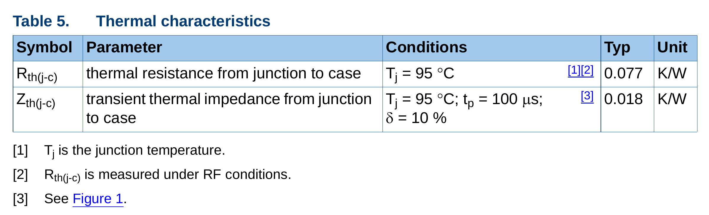

Könnt ihr euch erklären, wieso die Betriebsspannung beim ART2K0 so
niedrig gewählt wurde?
- Eine Standardspannung von Netzteilen ist 65 V ja nicht gerade
- Der Rth von 0,077 K/W scheint mir nicht begrenzend zu sein
- Im Class E Betrieb werden 53 VDC erlaubt, was IMO 160 Vp entspricht
Ich würde die Versorgungsspannung auf 80 V (20 % Reserve) einstellen,
wie denkt ihr darüber?

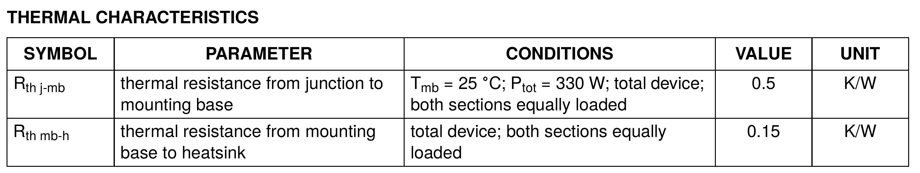

von Markus W. (dl8mby)
Beim nochmaligem Lesen der Datenblätter habe ich den
Unterschied zu den Wärmeübergangswiderständen gefunden,
die sich bei den beiden Transistoren entsprechend auch
um eine Zehnerpotenz unterscheiden.
Trotzdem muss die Verlust-Leistung entsprechend abgeführt
werden, was kunstruktionsmäßig bestimmt nicht trivial ist.
vy73
Markus

von Robert M. (r0bm)
Für Klasse-E wird im DB max. Ub=53V empfohlen. Die Amplitude der
Ausgangsspannung wird dann bei 3,56 x 53V = 189Vs liegen, welche nicht
sehr weit von Vdsmax = 208V entfernt ist.
Ub wird passend zur Ausgangsleistung, zum Ausgangsübertrager und Vdsmax
gewählt. Für Pout=2kW in Klasse-AB und mit 1:9 Ausgangsübertrager wären
80V OK. Im DB wird 2kW zwar linear aber immer nur gepulst erzeugt, da
sich die erzeugte Wärme sonst nicht schnell genug abtransportieren
lässt. Für SSB u.ä. Betriebsarten wären daher 2 x ART2K in Gegentakt
angebracht.
