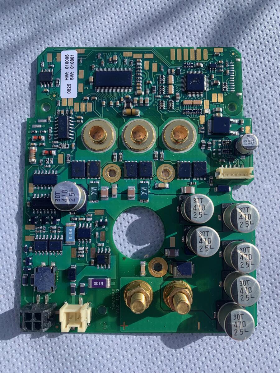

Hallo zusammen
ich habe schon ein paar solcher Steuerplatinen, bei denen bei Schalten
je eine Funktion (vorwärts, rückwärts, anschwenken oder abschwenken) auf
Störung geht. Jemand hat mal gesagt, dass das an den Schaltendstufen
liegt. Sind das die runden Teile mit Beschriftung 30T 470 25L? Kann das
wer beurteilen?
Liebe Grüße
Michael

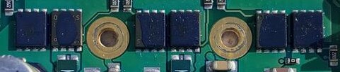

Nein, das sind Kondensatoren. Interessanter sind die schwarzen
Achtbeiner, von denen immer zwei nebeneinander angeordnet sind, das
dürften Leistungs-Mofets sein. Wenn von denen einer verreckt (oder
beide), dann ist Essig.
