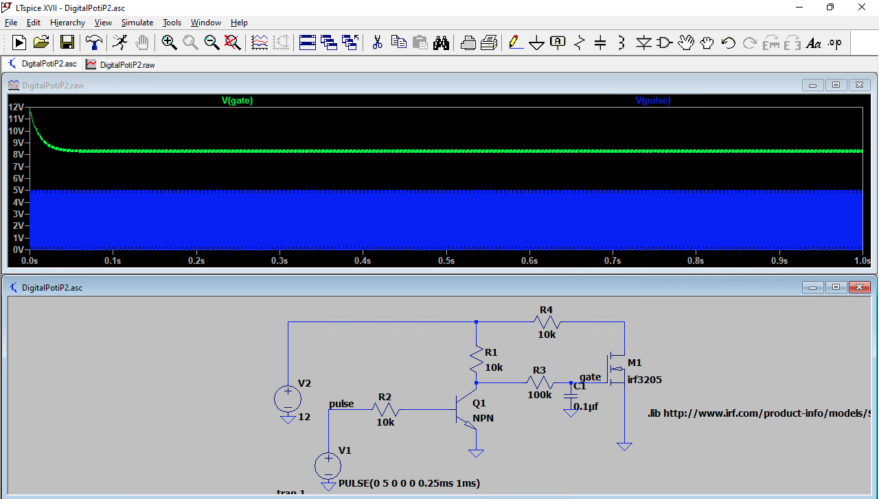

edit:  ich habe den falschen screenshot gepostet, der Schaltplan ist
richtig
ich probiere mich gerade mit Transistoren aus.
Als erstes wollte ich ein Projekt realisieren, in dem ich eine
Gleichspannung mit einer PWM steuern kann.
Mir geht es noch nicht um einen konkreten Anwendungsfall, daher dient
die gesteuerte Spannung erstmal nur dazu einen Mosfet zu schalten.
Die angehängte Schaltung funktioniert simuliert schon ganz ordentlich.
Der tatsächliche Aufbau hat noch mindestens zwei Probleme, Leichte
Welligkeit, das Bügel ich mit einem zweiten RC Glied aus, aber beim
zweiten Problem komme ich nicht auf eine einfache Lösung.
Wenn die PWM 0 ist, ist das gate auf 12V. Wenn der Atmega328 also kein
Signal liefert geht der Mosfet auf Durchzug.
Wie muss ich die Schaltung verändern, dass aus pwm = 0, gate = 0 folgt.
Ein weiteres problem ist dann auch noch die Einschwingzeit, die noch
nicht am gate sichtbar sein soll.
Naja. Das ist mehr oder minder eine Murksschaltung. Keine Sekunde linear
oder stabil. Nimm einen Operationsverstärker, dann wird das was, siehe
PWM.
Ja und? Das ist die normale Kennlinie deiner Schaltung. Invertierend.
Was hätten wir denn gern? Null Einschwingzeit? Siehe oben.
#7215887
Tut sie nicht. Du plottest "V(gate)", was relativ irrelevant ist. Plotte
lieber "I(R4)", und das in Abhängigkeit von deinem PWM-Tastverhältnis.
Wundere dich nicht, wenn du am schluss nur eine Handvoll von
verschiedenen PWM-Werten hast, die am Ausgang einen Unterschied machen.
Im Anhang ein Schnippsel aus dem Datenblatt des FETs.
Du verstellst die Gate-Spannung zwischen 0V und 12V, aber der relevante
Bereich, wo sich wirklich was am Ausgang ändert, ist nur ganz schmal.
Und wandert mit der Exemplarstreuung und Temperatur.

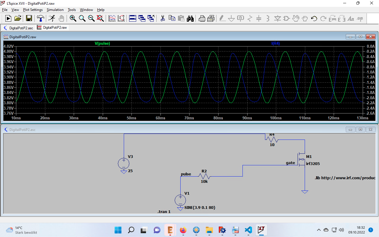

OP #7216178
Das finde ich interessant. Ich kann das schwierig nachvollziehen was in
dem Diagram steht.
Ich habe etwas simuliert. Ist das Unsinn?
Ich lege einen Sinus an das gate dessen Amplitude sehr klein ist. Peak
to Peak gerade mal 0,2 Volt. In dem Bereich ist der Strom I(R4) direkt
abhängig von der Gate Spannung. Der Sinus am gate spiegelt sich damit in
I(R4) wieder.
Geht das aus dem Diagram hervor? So wie ich das Diagram verstehe sollte
unterhalb 4,5 V gar nichts passieren und dann gehts los bis 400 Ampere
bei 12 Volt.
