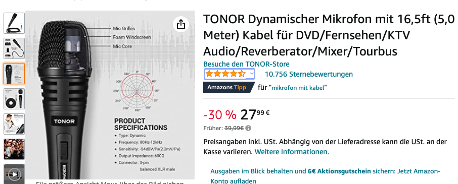

Danke Jobst.Hab nen Mac 2015 aber kein Mikrofoneingang: geht das über USB auch? Ich habe mich umgeschaut zwecks Mikrofon, da gibt es viele, ein gutes Mikrofon ist vielleicht ratsam: was sagst du zu Tonor ,das gibts auch bluetooth(siehe Anhang) oder doch ein Wenn ich doch die Variante ausschöpfen will, das Signal LIVE,also laut im Raum hörbar zu machen (ich möchte praktisch geweckt werden.....) muss ich dann ein "Interface" Vorverstärker für das Mikrofon haben oder eine Heimanlage über bluetooth ?
Stefan P. schrieb: > Hab nen Mac 2015 aber kein Mikrofoneingang Wie machen die Musiker das denn? Die nutzen doch viel Mac ... Stefan P. schrieb: > was sagst du zu Tonor Das ist bestimmt eine Weltmarke, zu der jeder sofort etwas sagen kann ... Wie soll ich das beurteilen? Stefan P. schrieb: > Wenn ich doch die Variante ausschöpfen will, das Signal LIVE,also laut > im Raum hörbar zu machen (ich möchte praktisch geweckt werden.....) Du hast also immer noch nicht verstanden, dass das gar nicht geht ... Egal, wie auch immer Deine technische Lösung dazu aussieht. Naja, Reisende soll man nicht aufhalten. Gruß Jobst

Stefan P. schrieb: > ein gutes Mikrofon ist vielleicht ratsam: was sagst du zu Tonor Das ist kein wie auch immer geartetes Mikrofon, das irgendwer, der ernsthaft mit der Materie was macht, als "gut" bezeichnen würde. Es ist bestenfalls "gut" für als "Publikumsmikro", wo nicht so viel kaputt ist, wenn es einer auf den Boden schmeißt oder ein betrunkener Uhu mal drüber reihert... Und dass das Ding natürlich im Entferntesten keinen Infraschall aufnehmen kann, das sieht man schon auf den ersten Blick. > Bildschirmfoto_669.png Das Tollste am Internetz überhaupt sind diese "Links", die man verwenden kann, um auf weitergehende Informationen hinzuweisen. Und weiterhin gilt: nur 1 Nutzername pro Thread. Siehe die simplen Nutzungsbedingungen. Pon schrieb: > Ich stell mal einen neuen Beitrag rein wenn ich darf, zwecks Line in und > usw Lass mal, du kannst das alles in diesem Thread hier abvespern. Denn im potentiell neuen Thread geht es ja eh um das selbe Thema. Rolf M. schrieb: >> Welche Boxen brauche ich ? > Sehr sehr große. Sowas käme evtl. in Frage: https://gearsource.com/stock-item/intersonics-basstech-7-servodrive-subwoofer-speaker-cabinet/ https://paforum.de/forum/index.php?thread/7840-servodrive-basstech-7/ https://www.ebay.com/itm/324071105748
