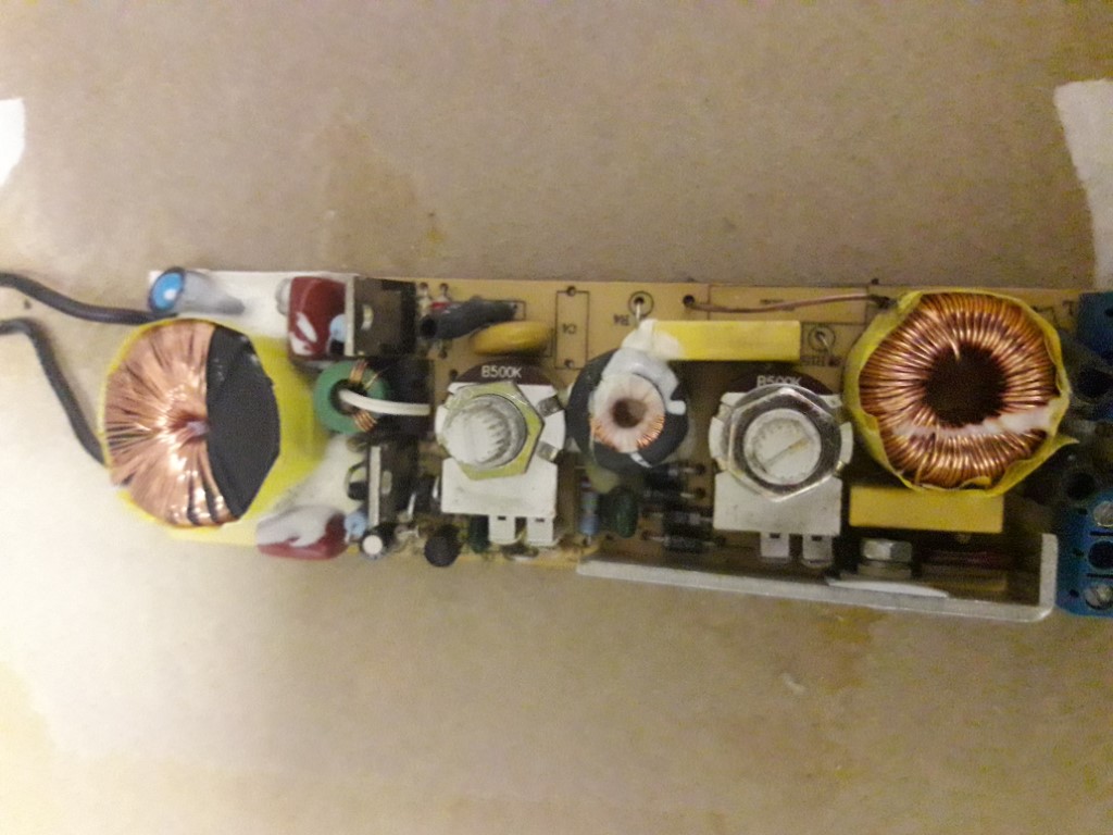

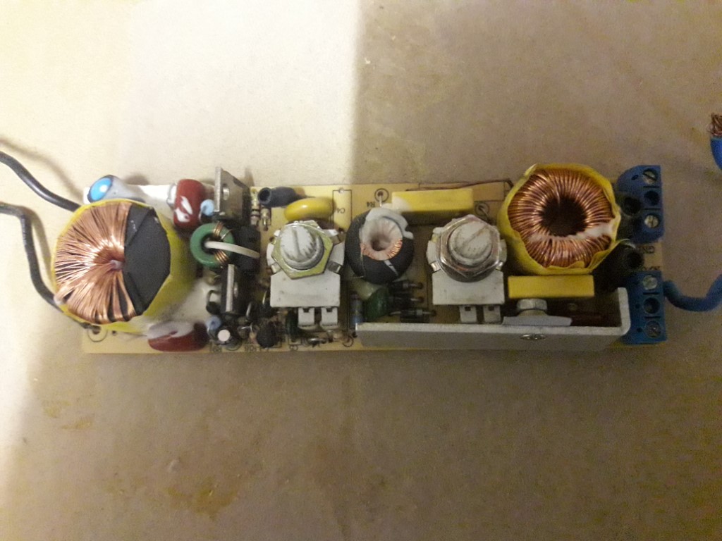

Hallo liebe Forumteilnehmer,
ich habe hier einen Halogendeckenfluter mit seperater Leselampe Fabrikat
Extra Light Modell ELJ-9961
aus einem Nachlass bekommen..
Die Leselampe hat 12 Volt / 50 Watt GY 6.35 und die Deckenlampe 230 Volt
/ 300 Watt R7s. Beide sind normalerweise dimmbar.
Die Lampe hatte nicht mehr funktioniert. Ich habe die Schaltung geöffnet
und gesehen, dass die Feinsicherung
defekt war. Daraufhin habe ich diese zunächst überbrückt um zu sehen, ob
das ganze dann funktioniert.
Die Leselampe hat daraufhin funktioniert und hat sich ein- und
ausschalten lassen und ging auch zu dimmen, die Deckenlampe hat ständig
gebrannt und hat sich weder dimmen noch ein- und ausschalten lassen.
Ich habe dann im Forum in einem älteren Beitrag gelesen, dass dann der
Triac neben dem Kühlblech defekt ist.
Also habe ich mir einen mit den selben Werten besorgt und ihn
ausgewechselt. Die Deckenleuchte funktioniert jetzt aber gar nicht mehr.
Ich habe dann geprüft ob Strom dort ankommt. Erstaunlicherweise kommt
Strom dort an aber nur 12 Volt und keine 220 Volt mehr,
An was kann dies liegen? Ich füge als Anhang 2 Bilder der Leiterplatine
bei.
Es wäre sehr nett wenn ich ein paar Tips bekäme an was dies liegt.
