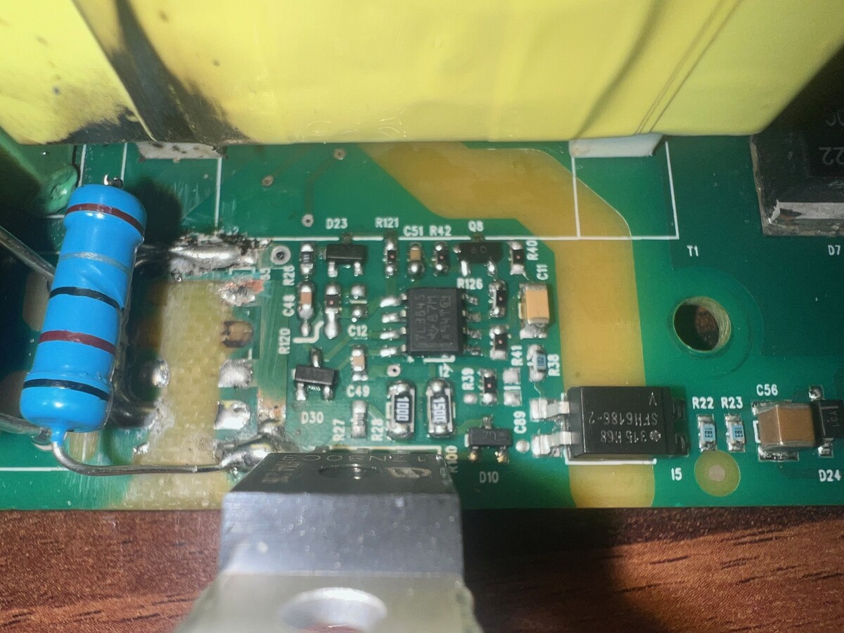

Hallo alle zusammen,
Kurz gesagt geht es darum, dass ich alle Bauteile einer PWM Schaltung
erneuert hatte, da die meisten Bauteile defekt waren und ich nun ein
leutes brummen habe, welches vermutlich von dem Transformator kommt.
Hier muss ich allerdings erwähnen, dass die andere funktionierende
Platine auch ein brummendes Geräusch von sich gibt, allerdings ist dies
viel leiser und tiefer, während die Defekte Platine einen lauteren hohen
Ton von sich gibt eventuel da häufiger gepulst wird. Was komisch ist.
Das brummen ist mir bei der funktionierenden Platine erst richtig
aufgefallen als ich den "angeklebten" MOSFET (SPP17N80C3) von dem Kühler
abgemacht hatte.
Ich hatte zwei PA Lautsprecher bekommen (Electro Voice ZLX-15P). Einer
von diesen ist defekt gewesen. Verabschieded hatte sich dieser mit einem
lauten Knall und einer gefallenen Haussicherung.
Nach dem Öffnen reinigte ich erst mal die Platine da durch die
regelrecht explodierten (9x paralel 1Ohm Widerstand) einiges verkohl
war.
Im Internet hatte ich den Schaltplan für das Netzteil gefunden und
darauf hin alle Bauteile in der eigentlichen PWM Schaltung nachgemessen.
Da ein paar Widerstände sowie der MOSFET komplett Durchgang hatten oder
komplett pulverisiert wurden, hatte ich einfach gleich fast alle SMD
Bauteile samt PWM Controller erneuert & versandkosten sind dann auch
entfallen =)
Die Platine "funktioniert" soweit, allerdings habe ich nun ein lautes
brummen.
Darauf hin tauschte ich noch den Brückengleichrichter. Die ganzen
Folienkoindensatoren hatte ich leider in einer Gehäusegröße zu groß
gekauft und wurden daher nicht getauscht.
Um auszuschließen, dass das Brummen von dem neuen MOSFET oder von dem
PWM Controller kommt (da Nachfolger PWM IC), baute ich die Bauteile von
der anderen funktionierenden Platine ein. Das Brummen blieb und hatte
auch denselben Ton.
Ich bekomme den Transformator leider nicht anständig ausgelötet sonst
hätte ich diesen mit dem von der anderen Platine auch mal getauscht.
Die funktionierende Platine brummt auch, allerdings viel leiser und in
einem tieferen Ton als die Plattine mit dem defekt.

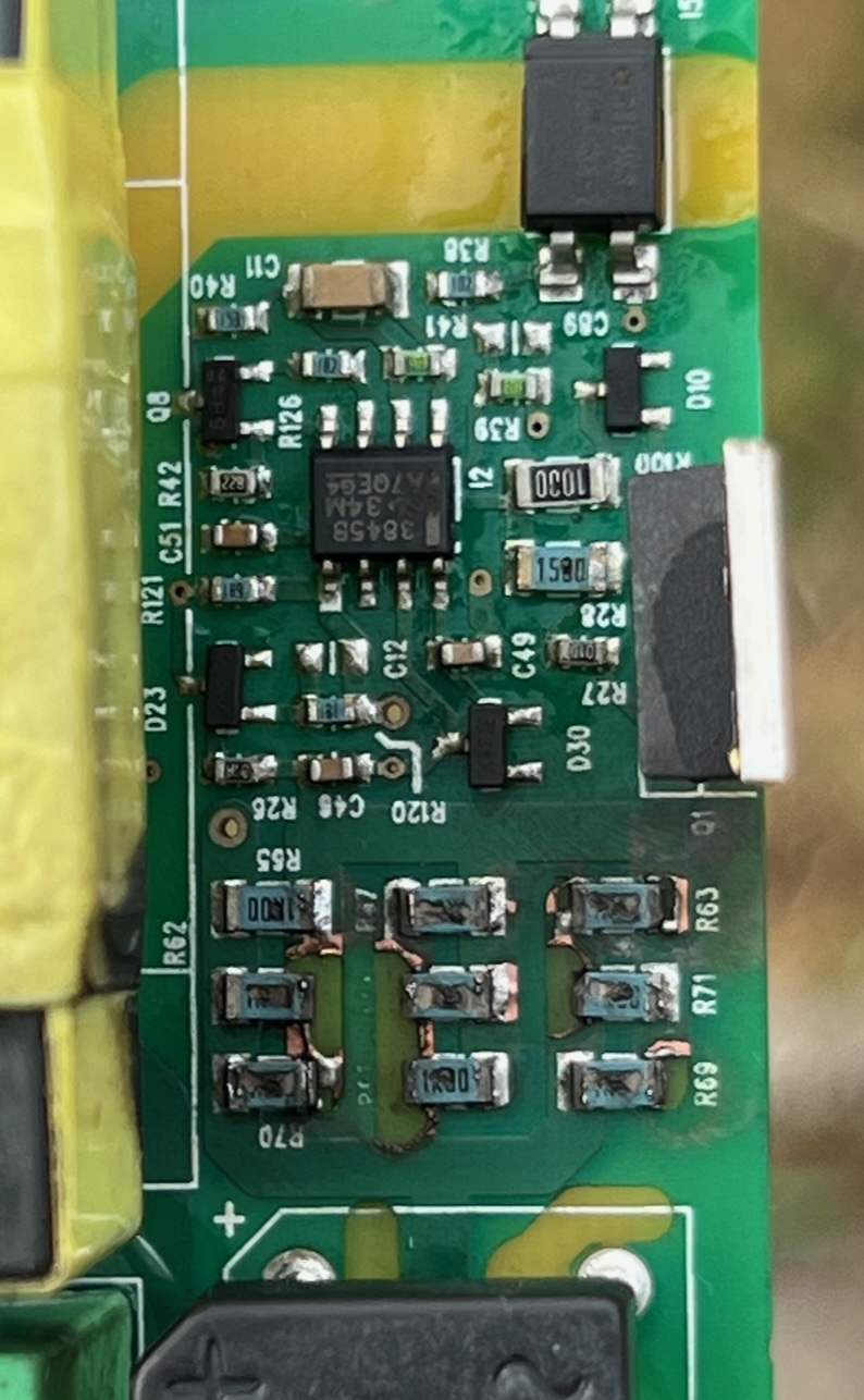

so wie das aussieht sind dir die Leiterbahnen abgefackelt was natürlich
noch weitere Zerstörungen vermuten lässt (inkl Trafowicklungen)
Im weiteren sehe ich da noch Russ spuren die können den Oszilator des
PWM Chips beeinflussen, was dann die höhere Frequenz erklären würde.
OP #7216233
Ja genau die Leiterbahnen wurden bei der Sektion mit den 0.1 Ohm
Widerstand richtig in Mitleidenschaft gezogen. Die anderen Leiterbahnen
sind aber alle in Ordnung.
Die Beführchtung mit der Trafowicklung habe ich auch.
Ruß gibt es auf der Leiterbahn keinen mehr, alle Bauteile samt Oszilator
sind neu.
(Firma: S-C-I DATA GbR) #7216259
Ohh Vorsicht dein Widerstand ist auch eine Spule!!!!!
Ist nicht grundlos dass da SMD Widerstände drinn waren auch Minimelf
sind gerne Spulen wenn sie nicht speziell als Induktionsfrei angegeben
sind.
Bei dem von dir eingesetzten sieht mann sogar das er induktiven Anteil
hat, das scheint ein Metallfilm zu sein ;-)

1. Stimmt der Widerstand? denn da waren doch einige SMD Paralell
geschaltet und da gilt:
1/(1/R1+1/R2+...+1/Rn)was so dann als Beispiel, bei 4 Stk 0.1 Ohm
parallel,
ja nur noch 0.025 Ohm ergibt. und ich meinte da 9 Stück 1R00 paralell
gesehen zu haben? also schon um die 0.111 Ohm aber Resal? was war
wirklich der Wert?
2. Da auf dem PCB nicht wirklich ein großer Kondensator zu sehen ist,
kann schon eine relativ kleine Induktivität den Switcher IC ungünstig
beeinflussen ;-)

1. Also der Widerstrand stimmt nicht zu 100% denn verbaut waren paralel
9x 1 Ohm Widerstände also 0.11111 Ohm, daher ein 0.1 Ohm Wiederstand.
2. Dann probiere ich das ganze mal mit dem anderen Widerstand.

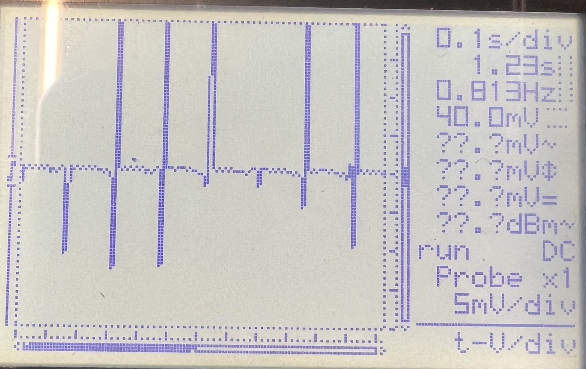

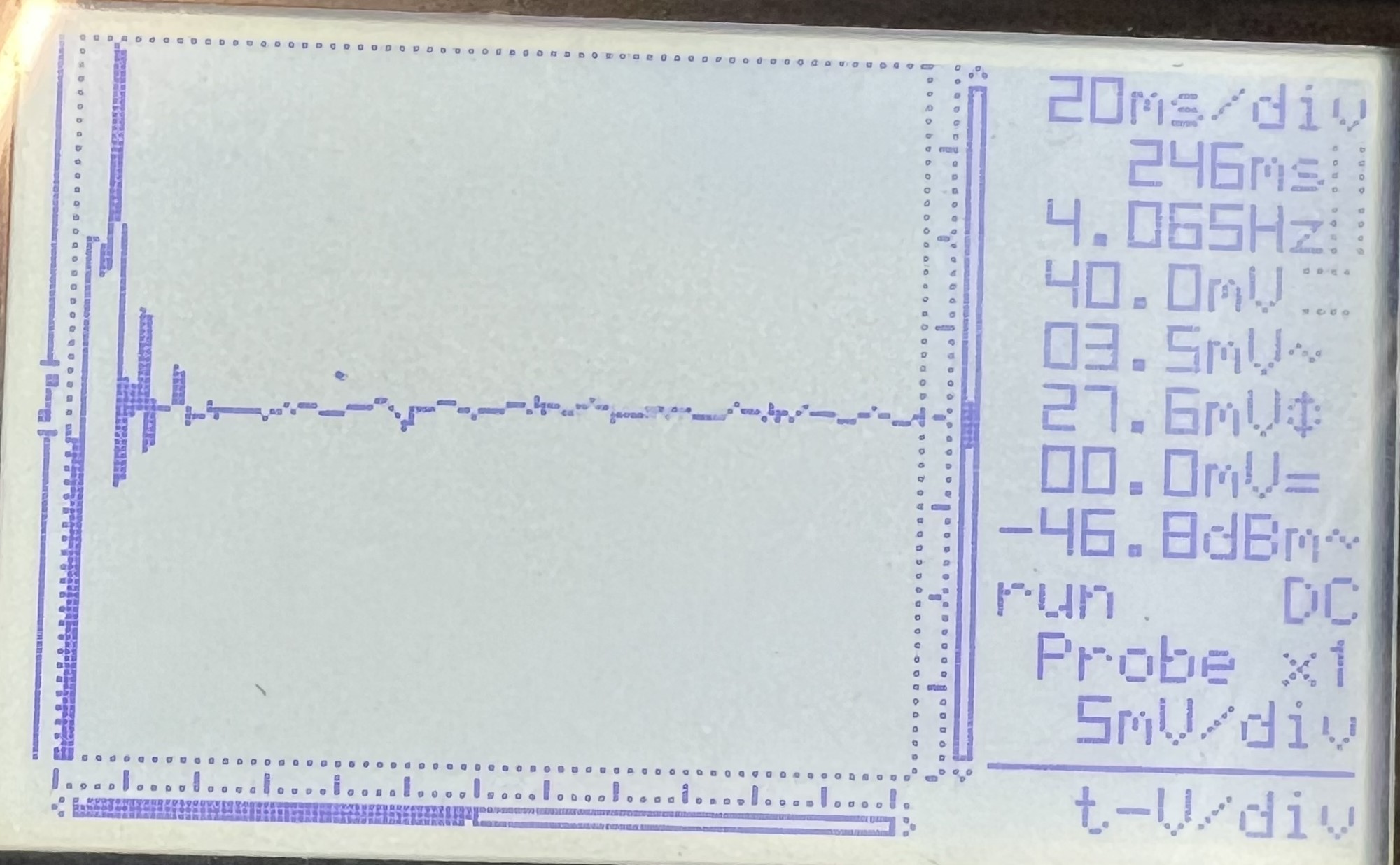

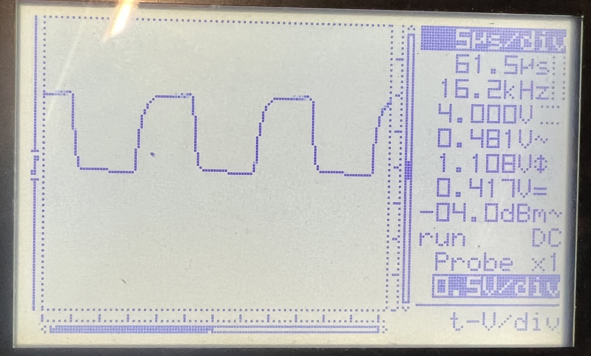

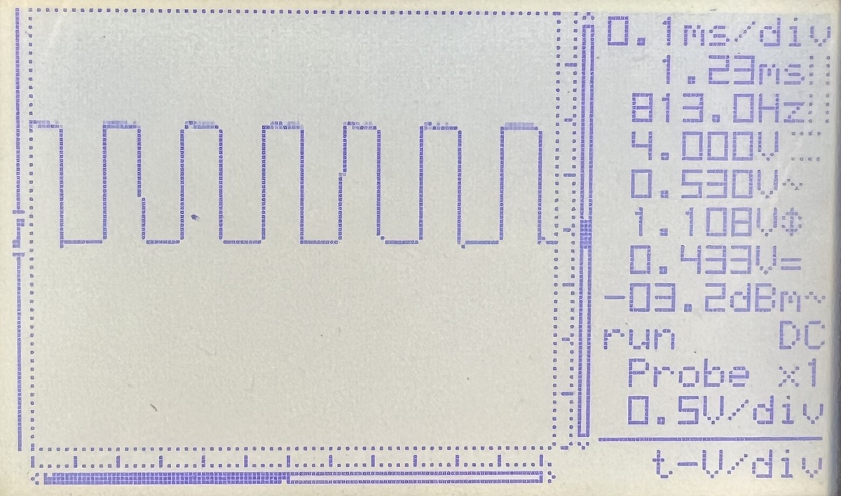

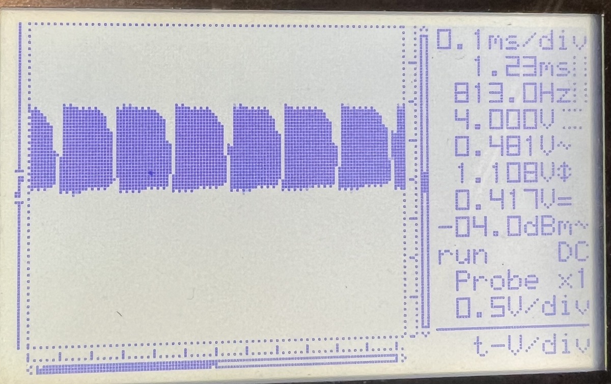

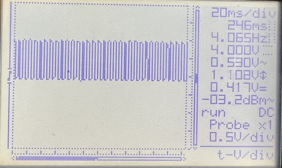

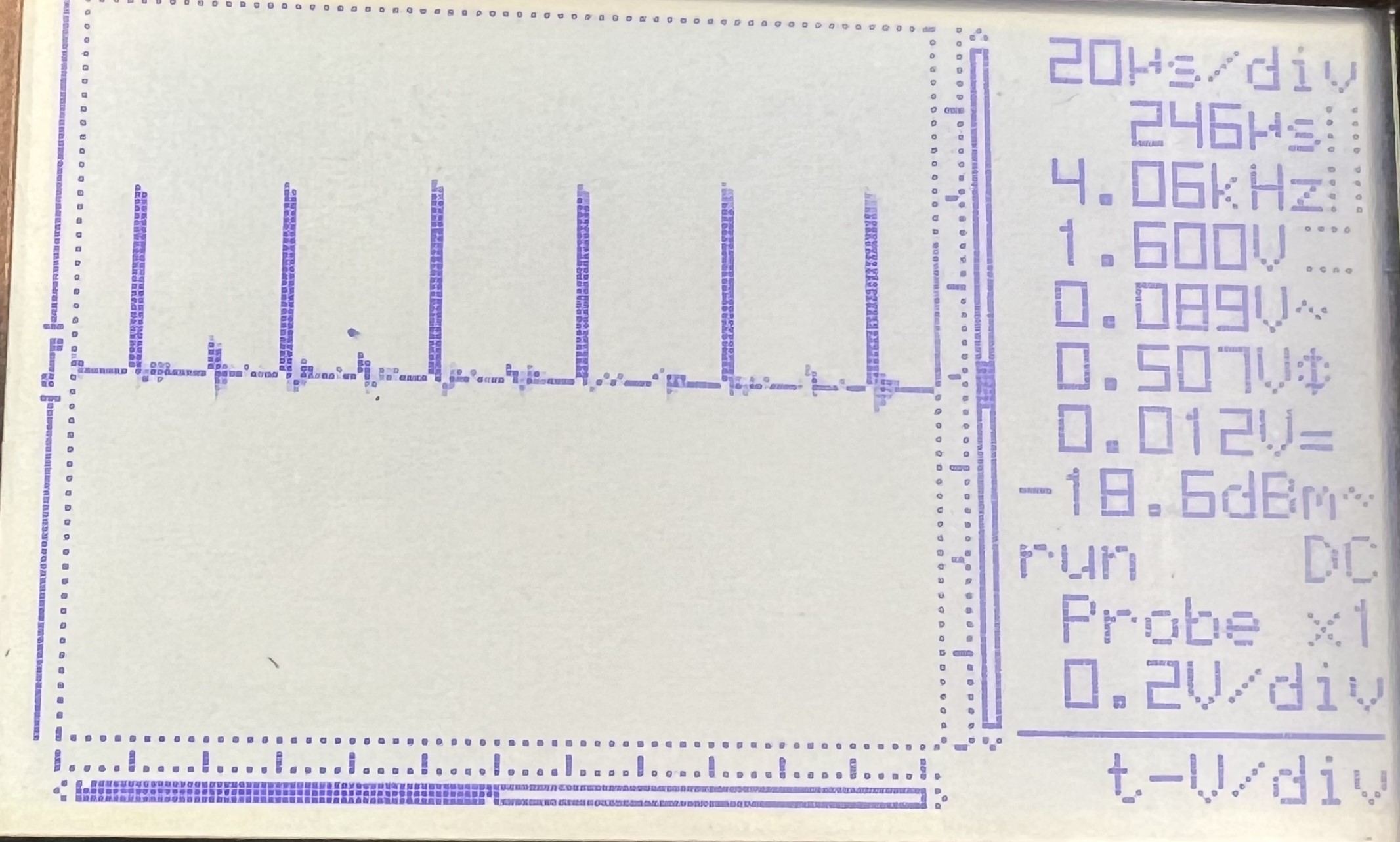

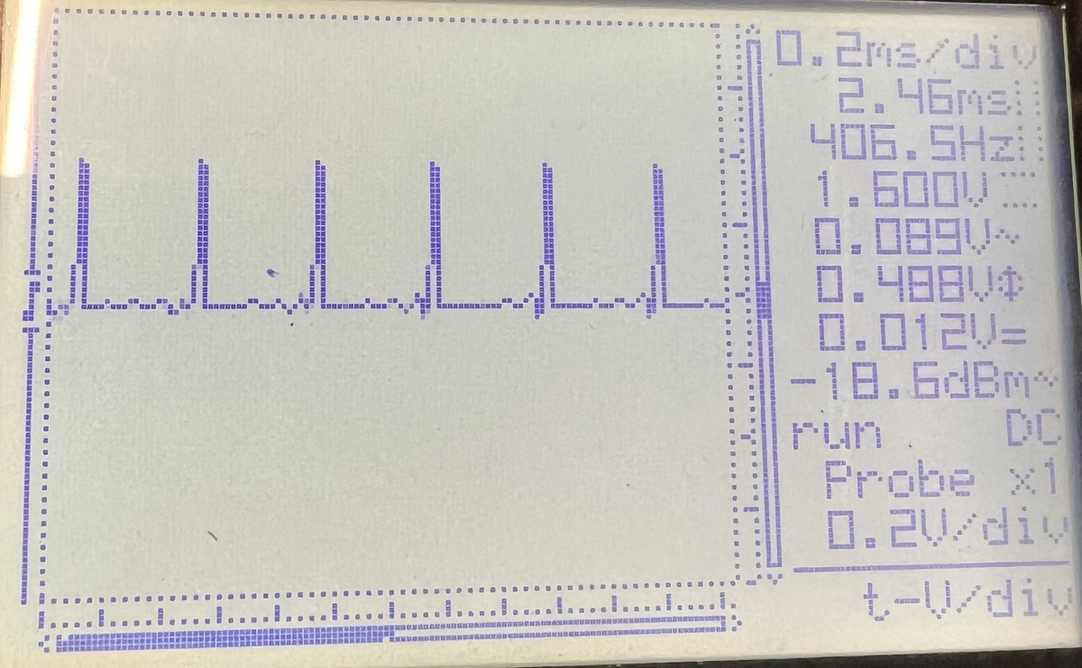

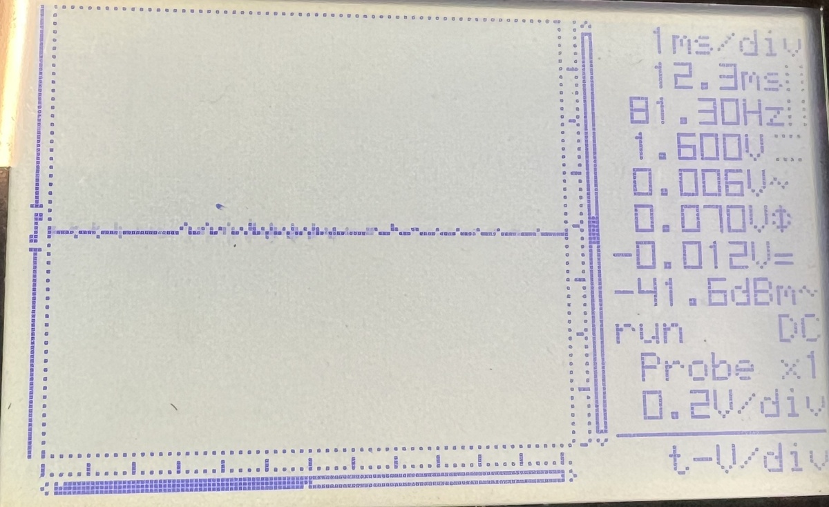

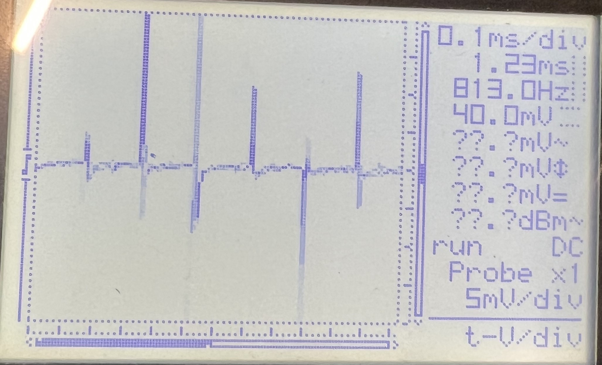

OP #7220656
Ich habe den PWM Chip einmal extern mit 11V/15mA versorgt und Spannung
sowie Frequenz am Gate des MOSFETs gemessen. Das ganze habe ich dann
auch einmal mit Netzspannung gemessen. Hier sind die Ergebnisse von dem
"noch" Funktionierenden Board und dem brummenden "reparierten". Vorne
weg meine gewonnen Erkenntnisse in kurz zusammen gefasst, der PWM IC von
dem reparierten Board hat eine fast viermal niedrigere Frequens und das
was auch immer mir das Oszilloskop anzeigen möchte, sieht schwer
ungesund aus...
Funktionierendes Board mit externer Spannungsversorgung:
Versorgungsspannung Chip: 11,2 V
Gate Spannung: ~480 mV
Frequenz: ~94,63 kHz
Siehe Oz Bild: FBEV1 & FBEV2
Funktionierendes Board mit mit Netzspannung:
Versorgungsspannung Chip: 13,63 V
Gate Spannung: ~520 mV
Frequenz: ~374 kHz
Siehe Oz Bild: FBNV1 & FBNV2 & FBNV3
Brummendes Board mit externer Spannungsversorgung:
Gate Spannung: ~530 mV
Frequenz: ~37,56 kHz
Siehe Oz Bild: RBEV1 & RBEV2
Brummendes Board mit mit Netzspannung:
Versorgungsspannung Chip: 13,77 V
Gate Spannung: ~125 mV
Frequenz: ~28,65 kHz
Siehe Oz Bild: RBNV1 & RBNV2 & RBNV3

Um das Thema hier abzuschließen, wollte ich Bescheid geben, dass zwei Widerstände vertauscht waren. Der Fehler ist dadurch entstanden, dass die Verpackungen falsch bedruckt waren und ich zu sehr auf die Beschriftung des Lieferanten vertraut hatte. Durch ein vorheriges Überprüfen wäre das Problem nicht entstanden. =D
Vielen Dank für eure Hile!
-Case Closed-
